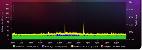

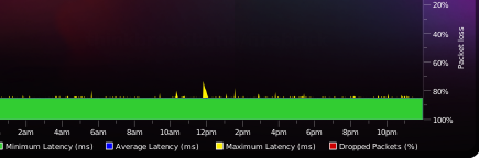

das der Kabelanschluss in Bezug auf Bandbreite mehr schwankt als DSL kann tatsächlich nicht so pauschal gesagt werden. Was man aber sagen kann, ist, dass der Jitter der Latenz deutlich mehr schwankt als mit DSL. Wer also Wert auf konstante Latenz legt, ist mit DSL in den meisten Fällen wohl besser beraten.
Ihr könnte ja eure Anschlüsse mit Thinkboratband.com tracken.
Ich habe hier noch Kabel und DSL simultan laufen.
Anbei der Vergleich:
DSL:
Kabel:
Und ich würde behaupten, dass die Kabelleitung hier noch eher zu den besseren gehört (wurde hier vorkurzem ausgebaut).
Auf beiden Leitungen liegt ganz normaler Gebrauch vor.

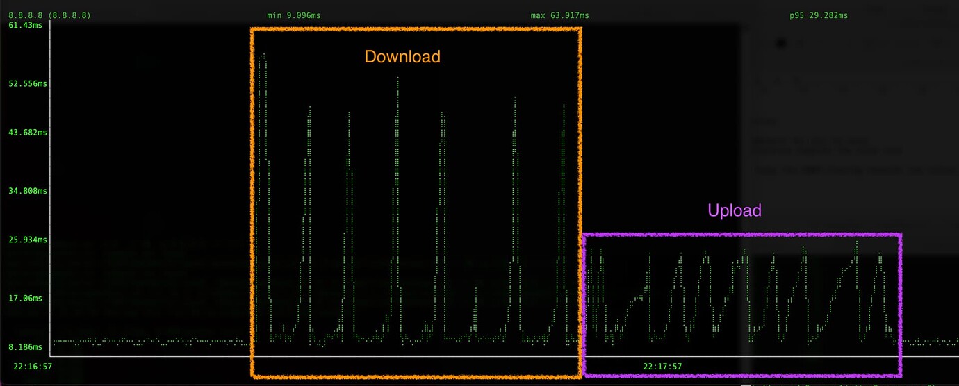

Du kannst auch "gping 8.8.8.8" (https://github.com/orf/gping) probieren, am besten ein bisschen vor dem Speedtest starten, damit Du auch die normale Latenz ohne Last siehst. HIer mal ein Beispiel von einem VDSL2 100/40er Anschluss:
Ich habe die Perioden mit der Last beschriftet, kann man leider nicht direkt mit-ploten lassen.

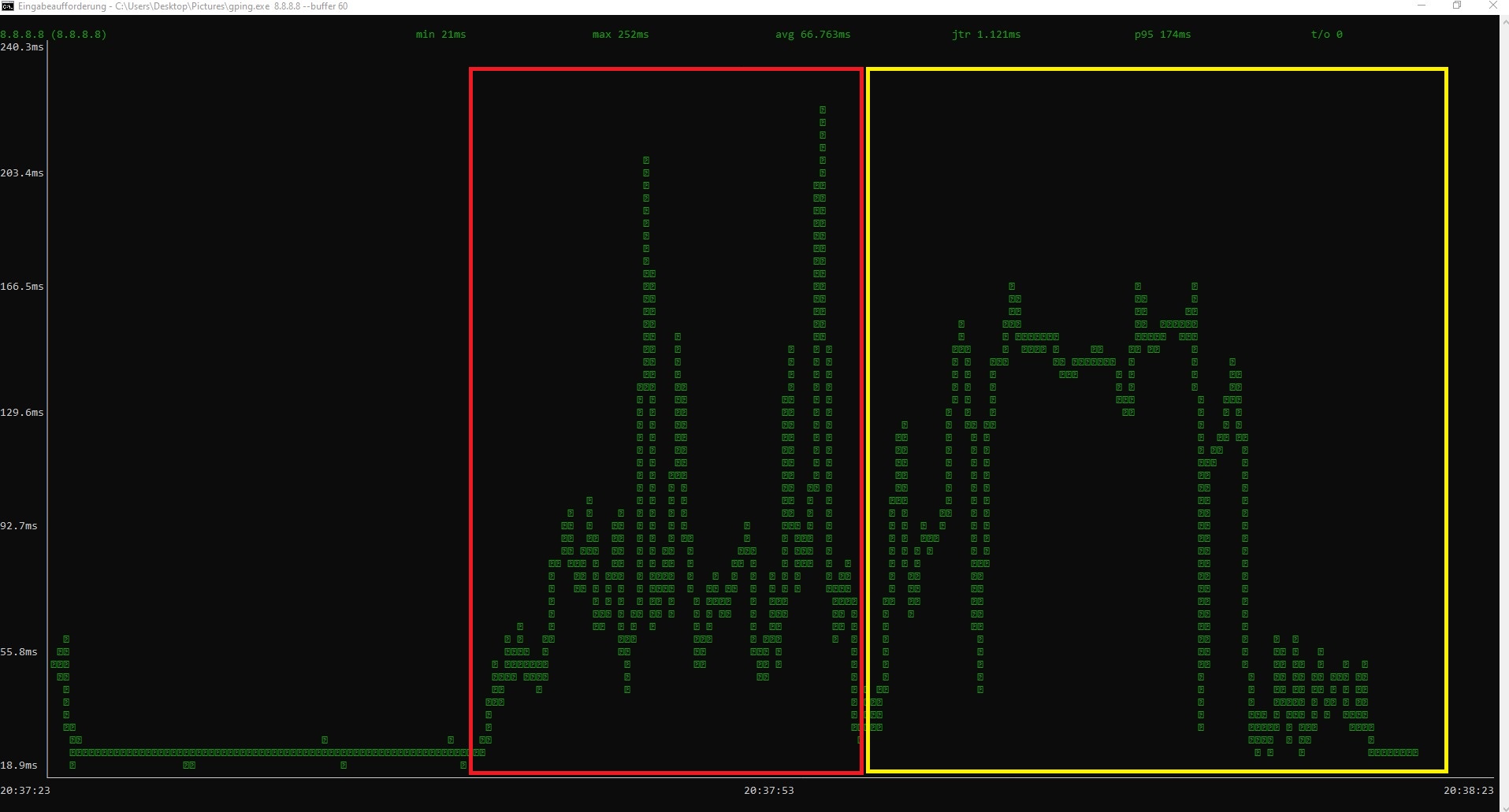

Gerne doch. Jetzt wäre noch interessant wie die Werte ausfallen würden, würde ich die Leitung auf 100/40 begrenzen. Für diese Art von Testversuche muss ich aber auf den 01.07 verweisen. Kann mein gutes Datenvolumen nicht für die Speedtests aufbrauchen. :-P

Das sieht ganz schoen bitter aus, unter Last. Wenn Du beim Router flexibel bist könntest Du vielleicht OpenWrt mit CAKE-autorate probieren. Der Entwickler selber ist nur per LTE angebunden und kommt dadurch zu erträglichen Videokonferenzen trotzt variabler Rate.
Reaktionen: DaDare

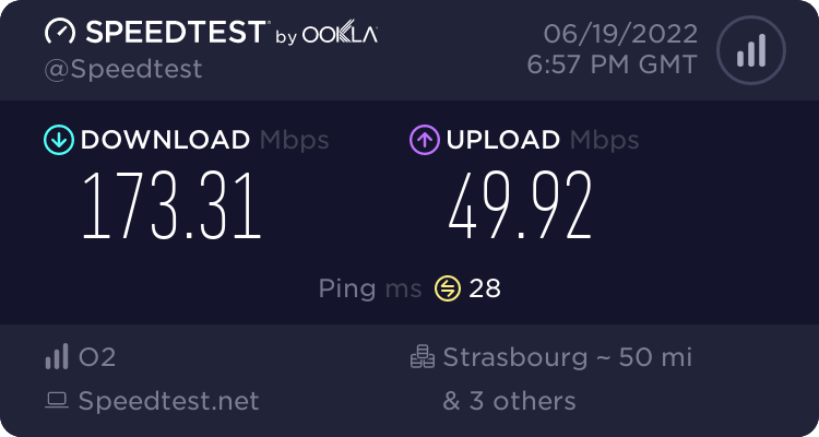

Ich habe leider nur eine Fritzbox 7530, sonst hätte ich mir das mal auf den Router installiert. Ich sehe damit aber auch keine Probleme für Videokonferenzen u.a., zumindest hatte ich damit nie welche. Weder mit dem Telekom 5G, noch dem LTE+ von o2. Man muss aber auch sagen, dass ich auch alleine lebend bin. Würde ein zweites Gerät die Leitung komplett auslasten, sähe es evtl. anders aus. Da müsste man wirklich mit den Router Einstellungen entgegenwirken.

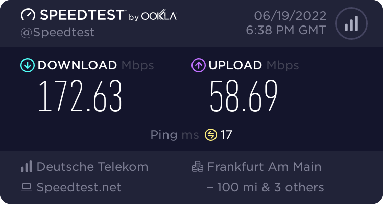

Das hilft zwar dem TE nicht weiter. Aber hätte ich die Wahl zwischen ~175-200/50 Mobilfunk oder 35mbit DSL, würde ich klar die Mobilfunkleitung bevorzugen. :-)
