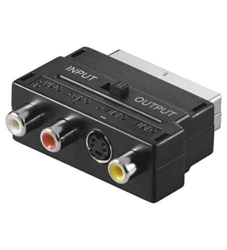

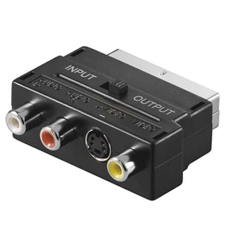

Gibt auch noch diese Möglichkeit ,
wenn der TV einen Scart Anschluss hat geht es vielleicht mit dem Ton Ausgang eines Scart Adapters da brauchst dann noch einen Adapter Klinkenanschluss auf 2 x Cinch vielleicht
zu den Lautsprechern.
genau der muss dann auf Out stehen für Ton Ausgang (der Scart Anschluss eines TVs hat immer einen Analogen Ton Ausgang ).
es kann sein das es Brummt weil die Anpassung nicht hin haut ,
es kann sein das es gut funktioniert musste ausprobieren ,
also der Kram kostet ca. 3 bis 4 € plus Kabel Adapter ca. 7 € gesamt.
ich hatte früher mal Media Aktiv PC 2.1 Boxen am TV über so einen Adapter hat sehr gut funktioniert, nur Laut/Leise kann man nicht am TV stellen das geht nur über die Boxen,
das war übrigens auch ein billig TV ohne Klinkenanschluss.
