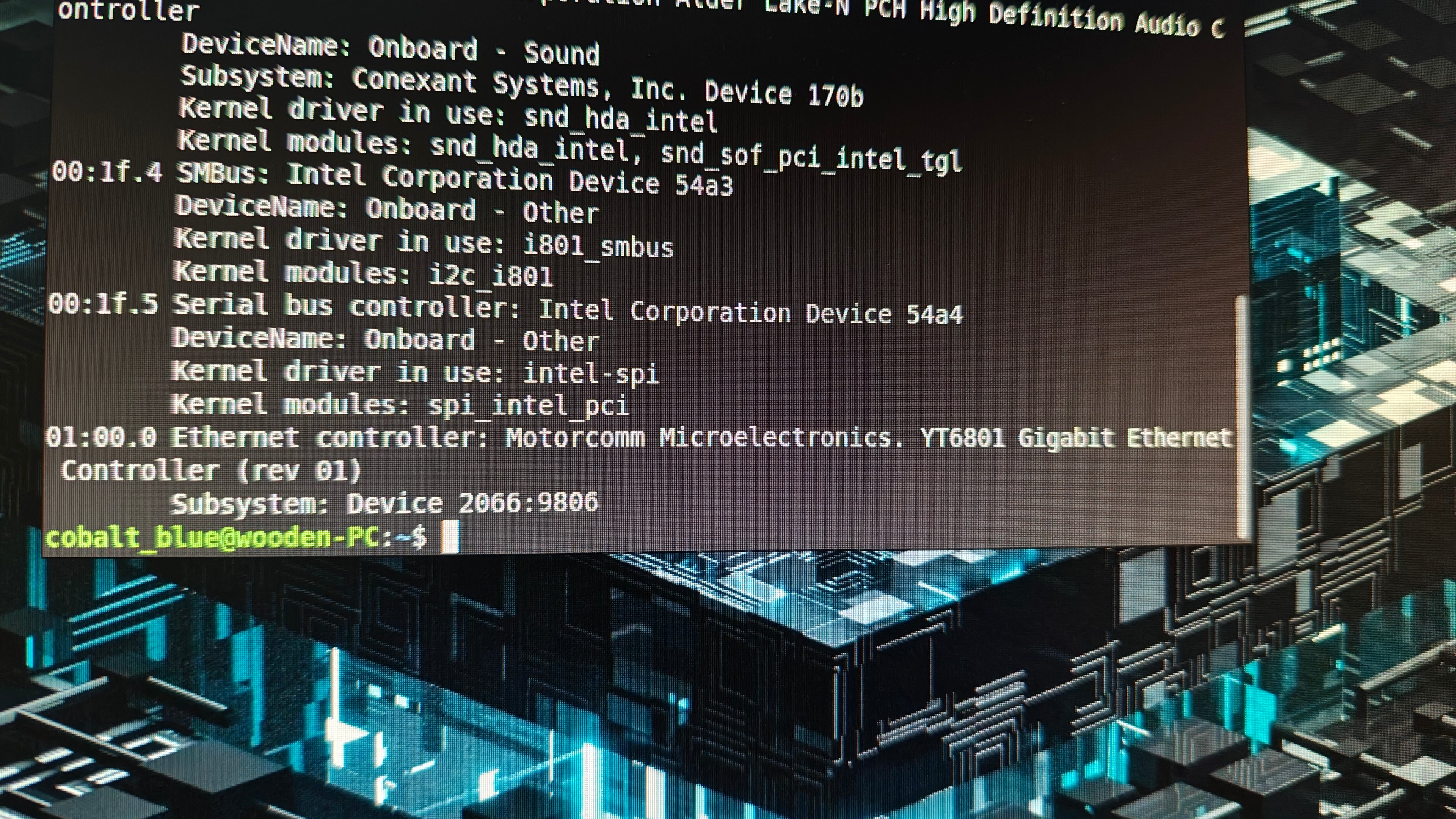

"lspci -k" und schauen, ob für die netzwerkkarte ein treiber geladen wurde. generell neueren kernel probieren. mint 22 kommt mit 6.8, lässt sich aber auf 6.11 in den einstellungen umstellen.

Ich habe mal ein Foto bezüglich des Ethernet controllers angehängt. Ich kann daraus leider nichts schließen, da zu unerfahren.
Mit dem Kernel wüsste ich auch nicht, wie ich damit arbeiten kann...
Ach so, ich sehe jetzt erst eure Links. Danke.

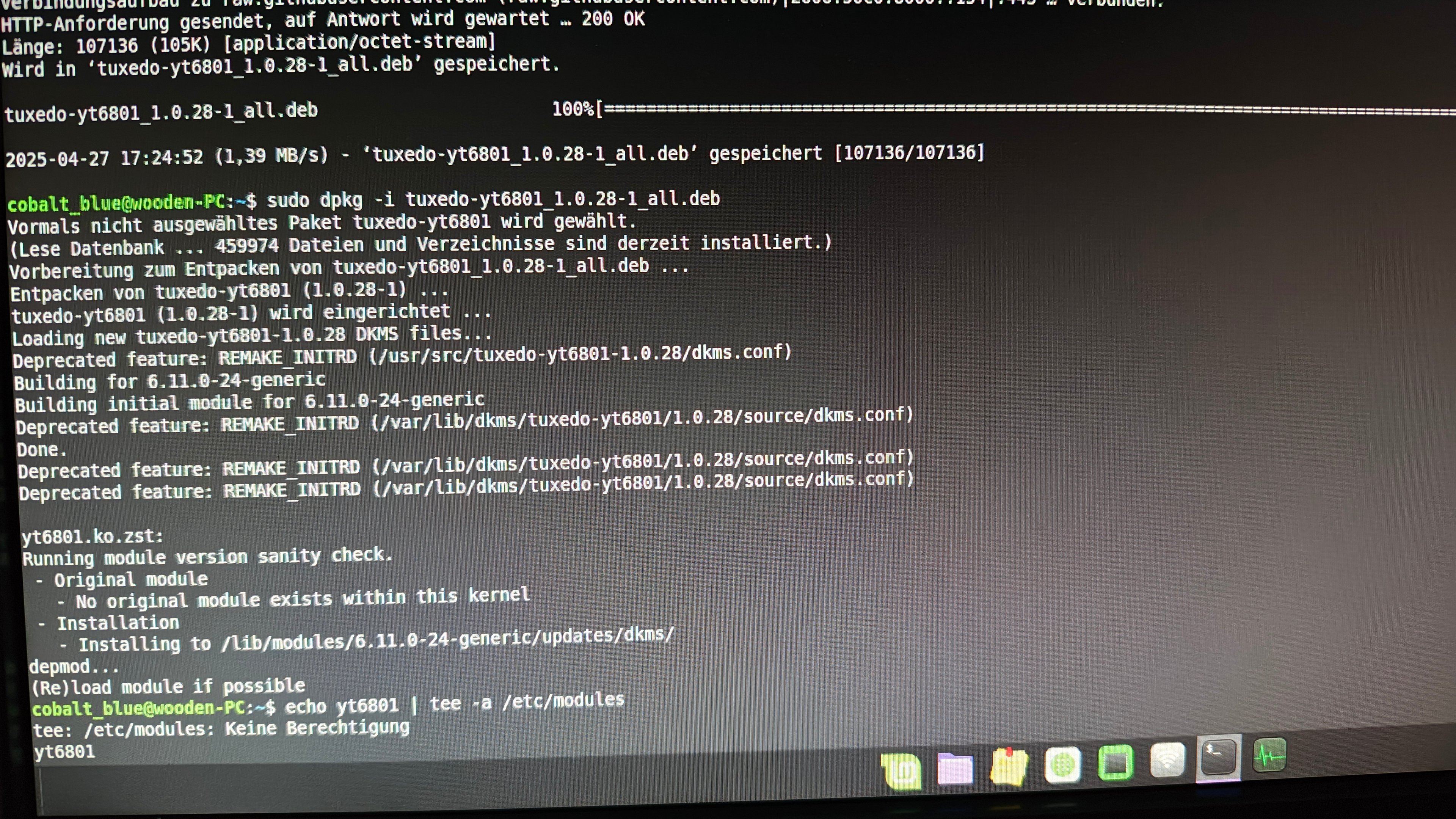

So, der 6.11 Kernel ist drauf und aktiviert. Trotzdem kein LAN. Ich probiere jetzt mal die anderen Sachen. Dankeschön schon mal euch allen bisher!

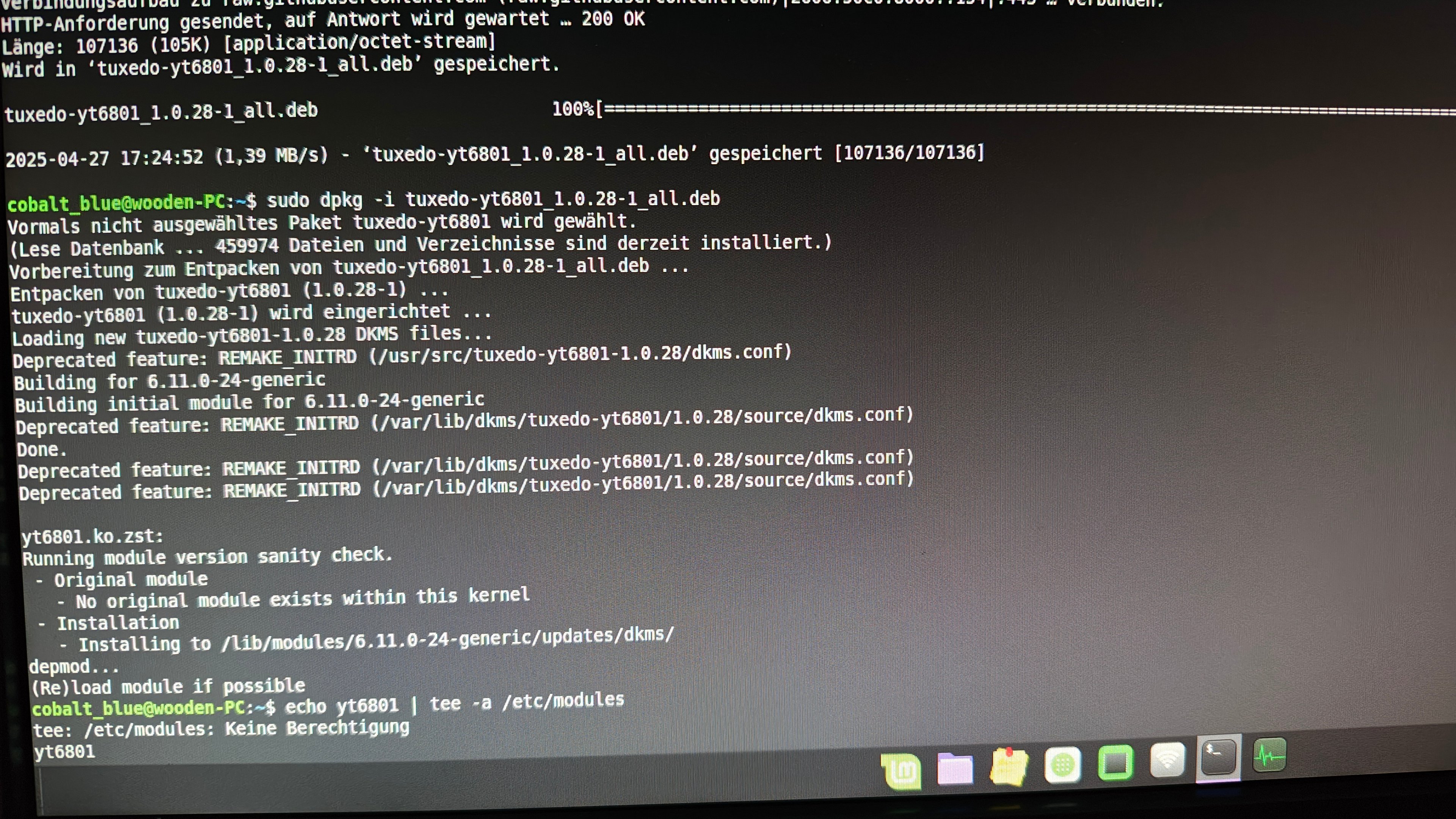

Code:
$ echo yt6801 | sudo tee -a /etc/modules

Der Befehl echo yt6801 | tee -a /etc/modules geht übrigens ins Leere... 🤷🏻‍♂️
