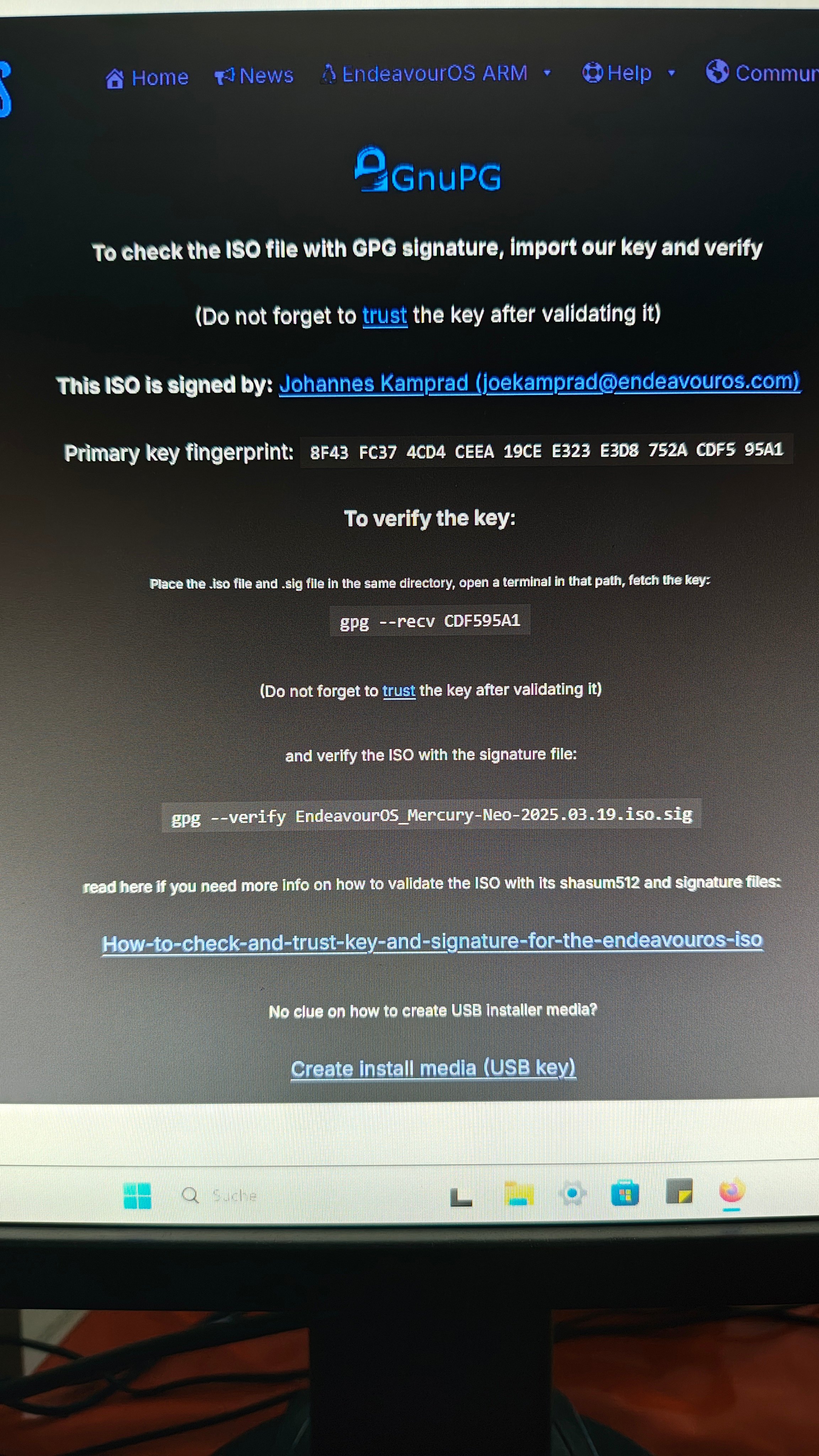

Das Problem ist jetzt, dass man die ISO ja scheinbar verifizieren muss, da sie sonst beim Secure Boot nicht angenommen wird.
Ich habe die Anleitung dazu auch hier. Aber ich raffe es gerade einfach nicht... 😒
fixedwater schrieb:
Der gibt auch wahrscheinlich keine Ausgabe - wenn keine Fehlermeldung kommt, ist es ok. Hast Du danach in der oben verlinkten Anleitung weitergemacht?
Ja, aber die Befehle danach klappten auch nicht. Laut Foto sollte sich unter anderem eine Übersicht usw. öffnen.
Naja, ich versuche gerade EndeavourOS drauf zu machen, aber, da die ISO scheinbar nicht ohne manuelle Verifizierung auskommt, verstehe ich es gerade wieder nicht. 🤦🏻‍♂️

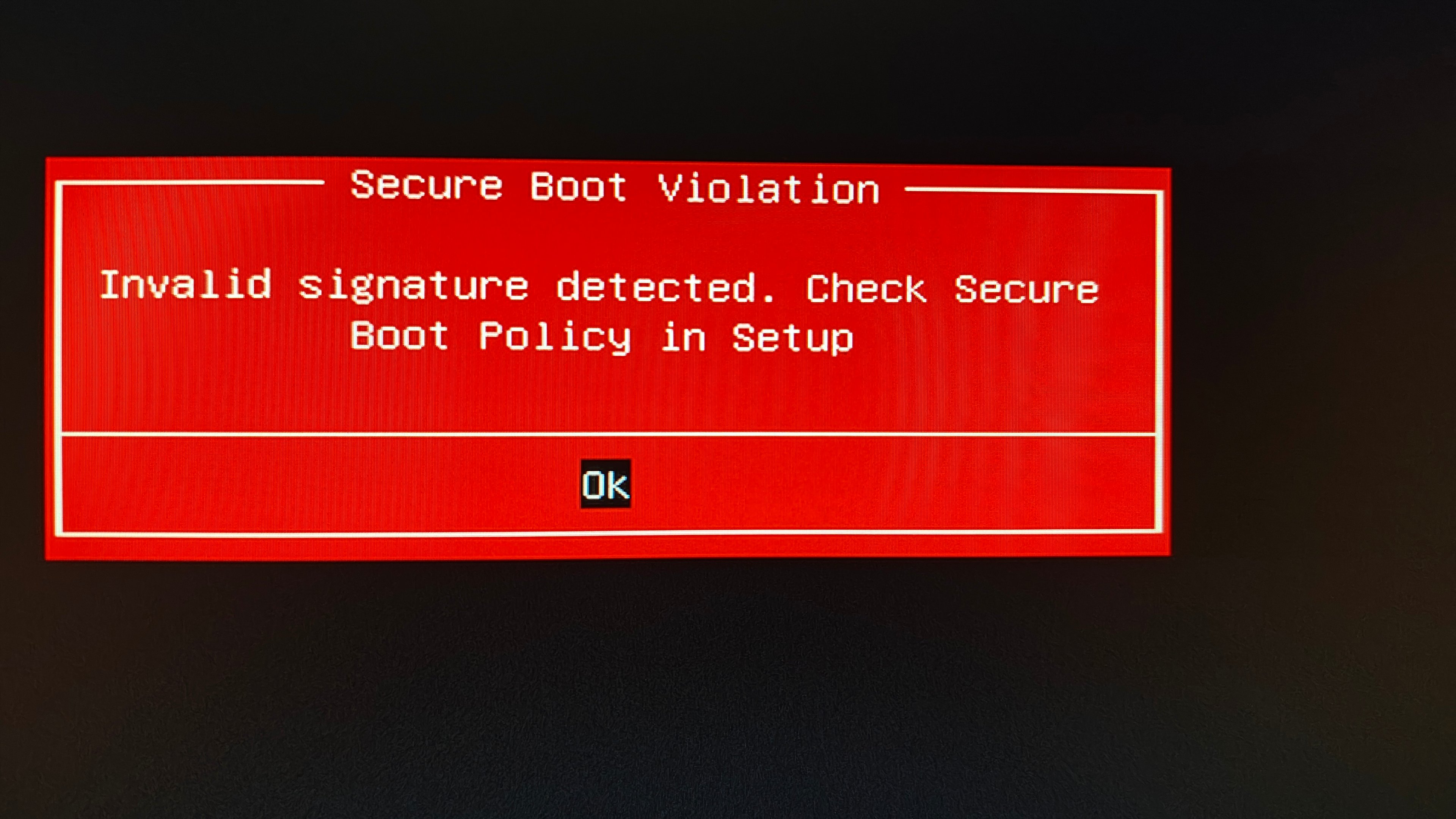

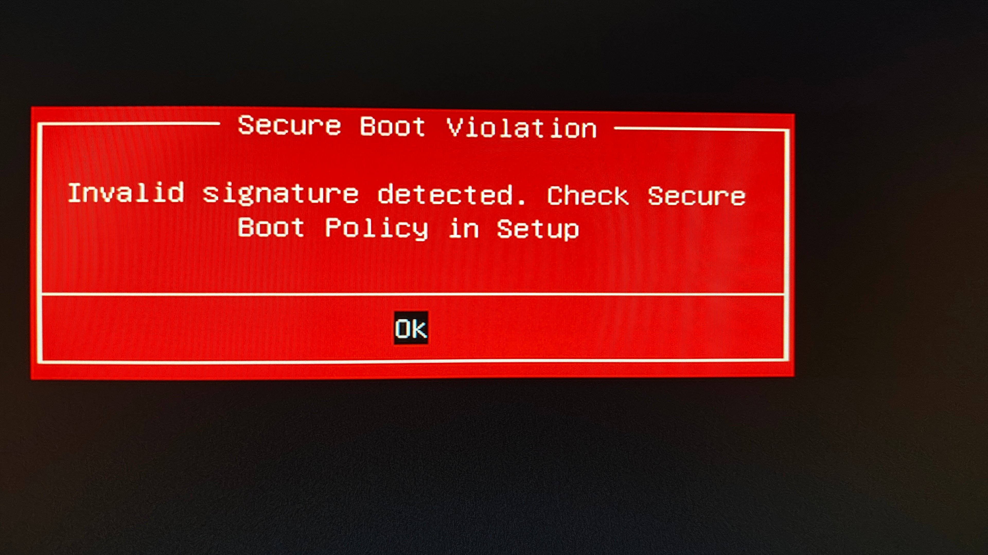

Hat jemand eine Idee hierzu (der Versuch die EndeavourOS - Live - Version zu booten):
Secure Boot deaktivieren oder Fedora nutzen.
