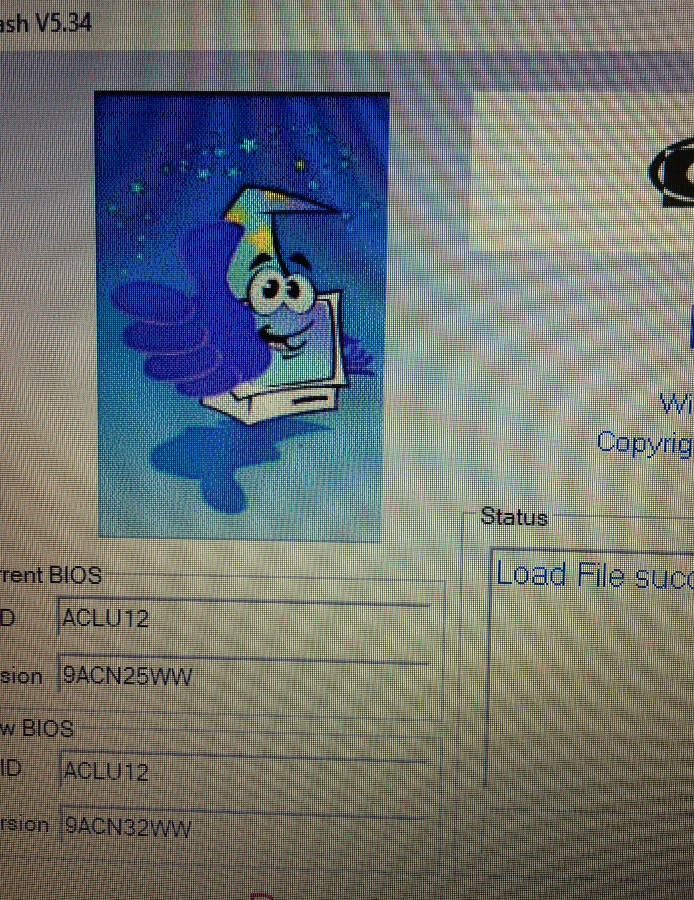

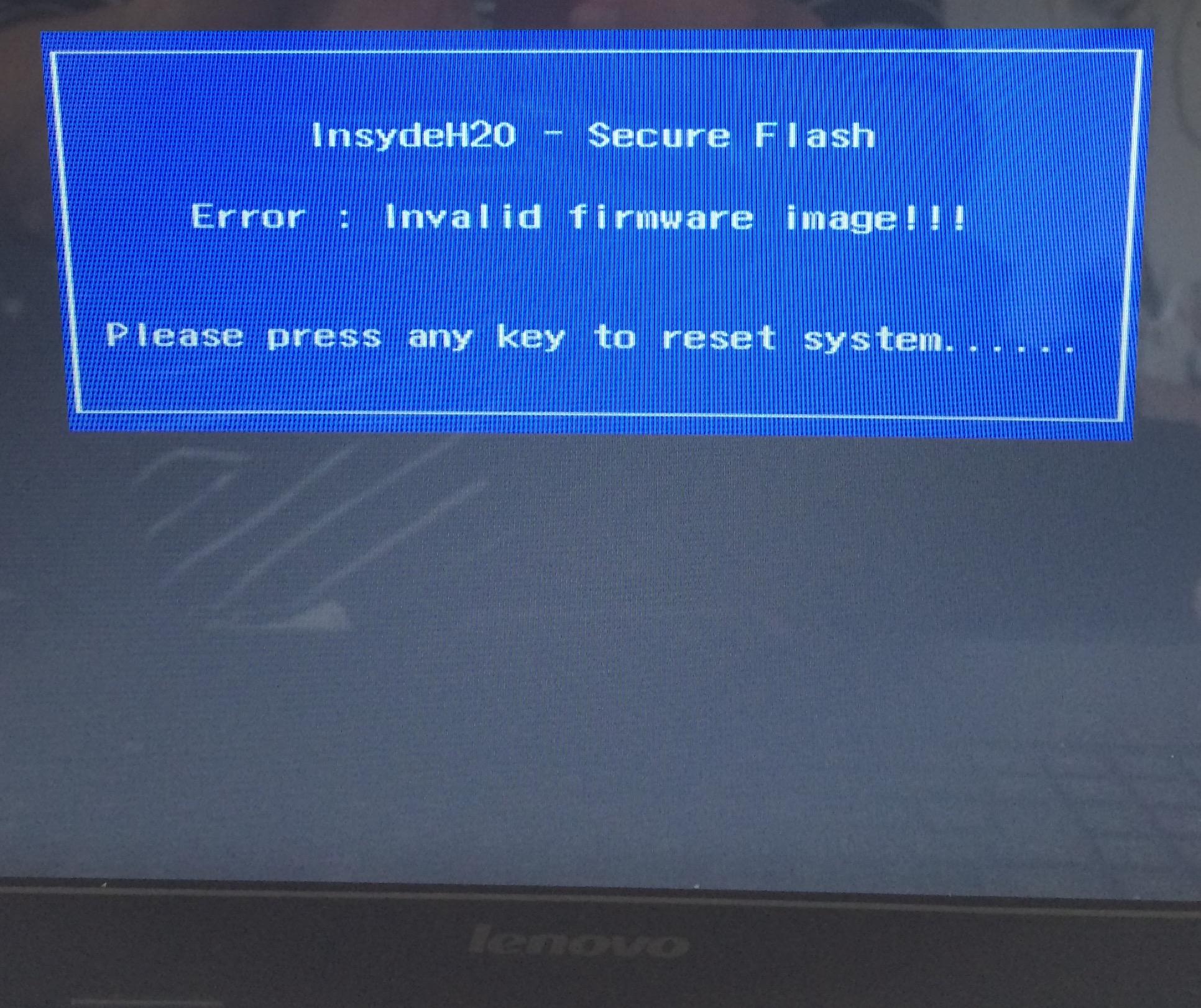

Ich habe jetzt probiert, das Bios Update zu machen, beim nächsten booten kam blaues Fenster mit der sinngemäßen Nachricht "kompression failed" und der nächste Neustart ging wieder nicht. Ich werde es morgen nochmals versuchen mit dem Bios Update und setze ansonsten den Laptop wie vorgeschlagen neu auf, es sind keine Daten drauf, die ich benötige.

Habe gerade nochmals versucht, das Bios Update zu machen, der Laptop ist jetzt heruntergefahren und macht wieder keinen Neustart.
