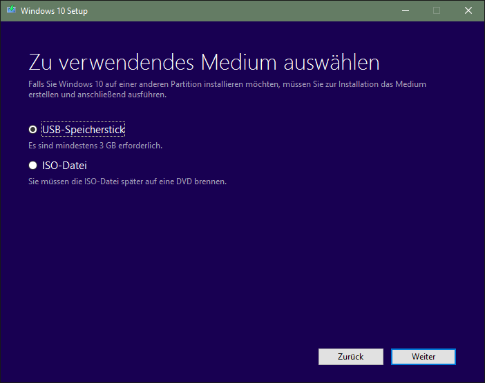

Mit diesem Media Creation Tool, dass ihr mir hier empfohlen habt.
hast du da direkt auf USB Stick ausgewählt?

Ja, ich habe direkt auf USB Stick ausgewählt und ich beschäftige mich seit Tagen kaum mit was anderem als damit, den Laptop wieder ans Laufen zu kriegen. Wenn er eine F-Tasten hätte, hätte ich das schon längest probiert, er hat aber nur eine FN Taste und mit KEINER Kombinationen komme ich ins Bios und nicht in den Bootmanager.
