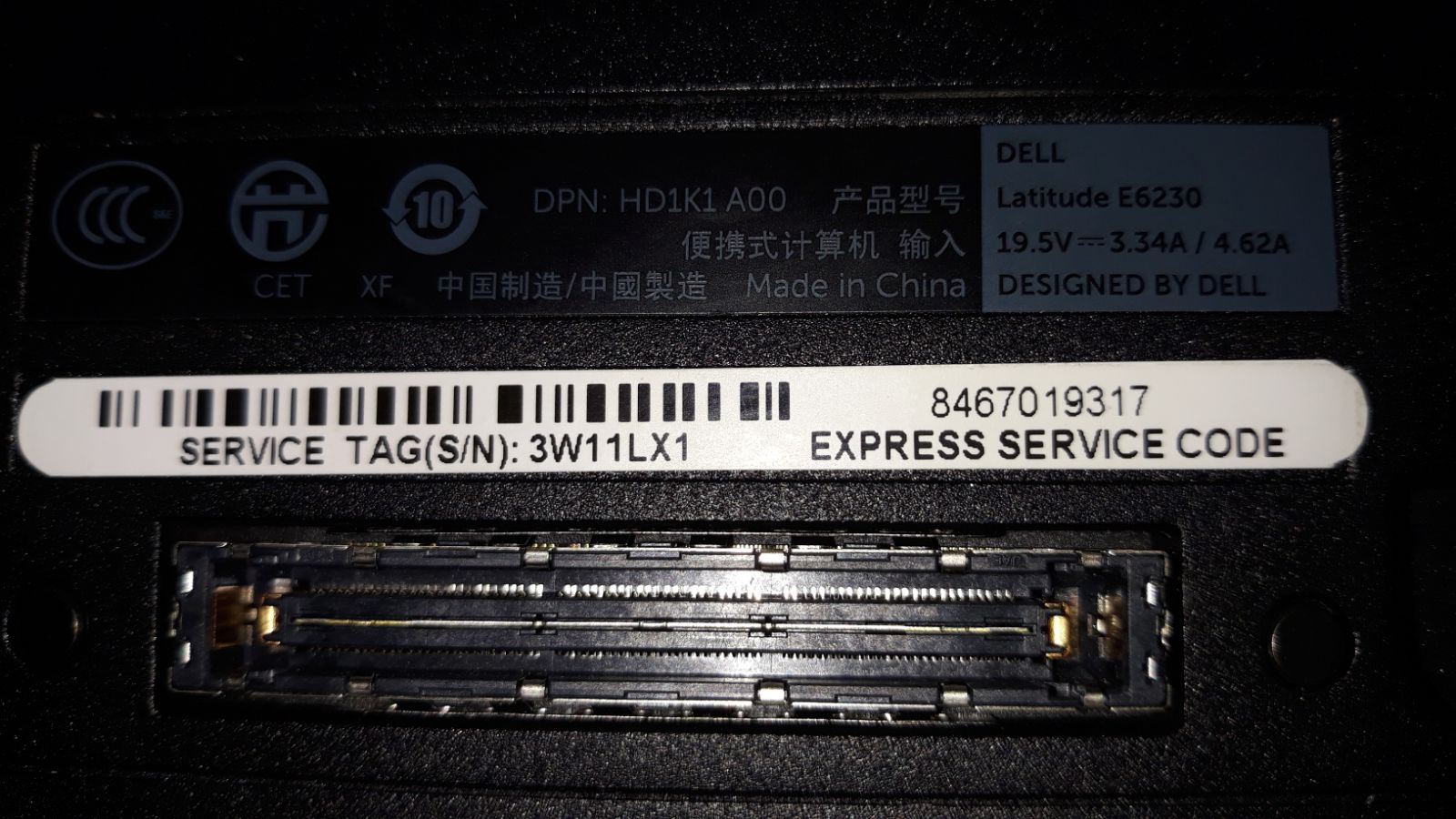

Hi,
sollte es das BIOS Passwort sein - dann kannst uns mal eben Deine Serial Nummer des Laptops geben. Sollte auf der Rückseite des Laptos stehen... bei Dell ungefähr so: 1234567-595B
damit können wir mal eben versuchen Dir ein Hersteller Passwort zu geben mit dem Du wieder ins BIOS kommst, vorausgesetzt es ist das BIOS Passwort um das es sich hier handelt!

Das ist alles was hinten am laptop drauf ist...
Äh nimm den Windows key mal wacker raus oder mach den unkenntlich :D
