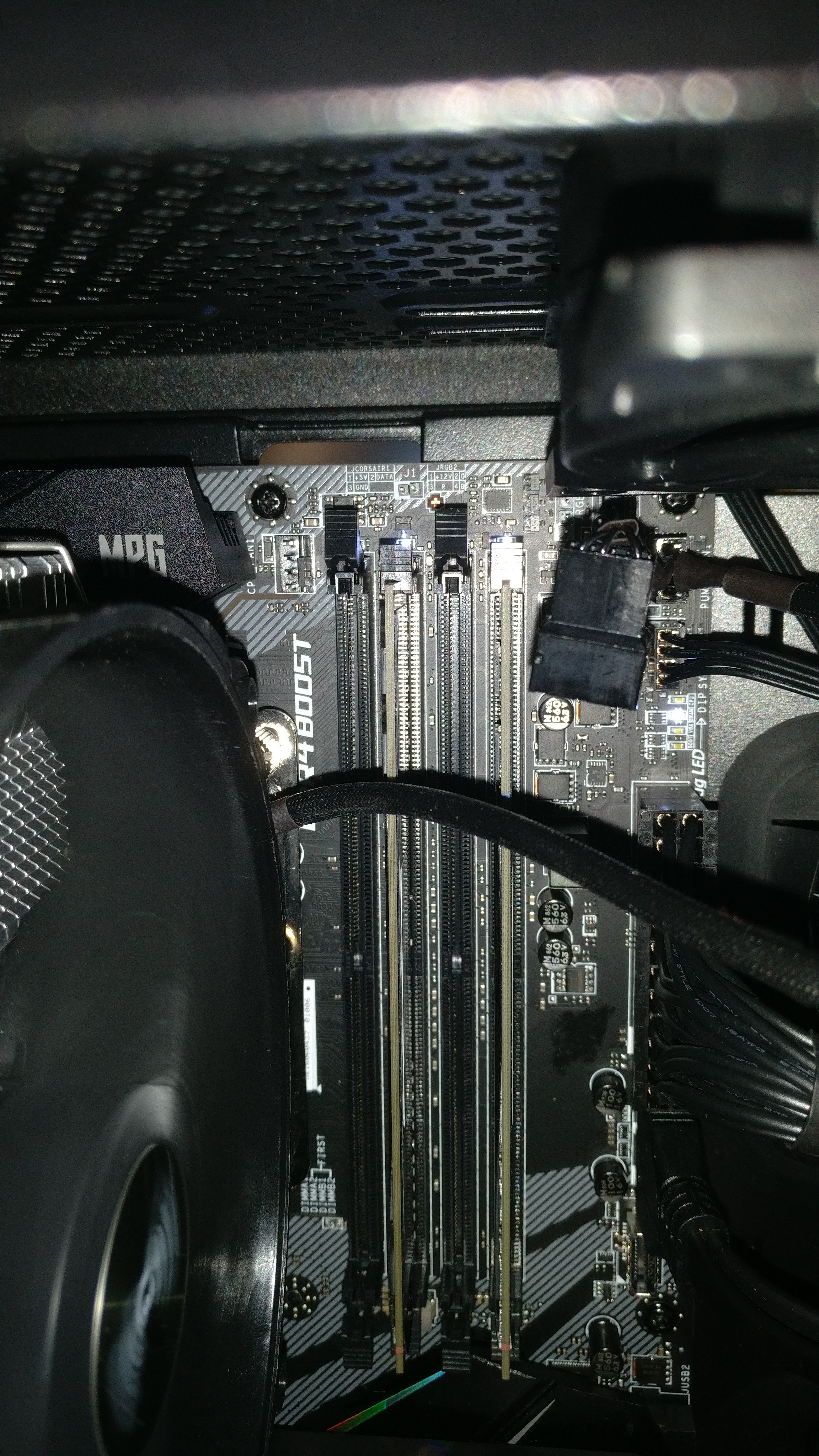

Hab gerade BIOS Reset gemacht und nun startet der PC auch wieder wenn der RAM in Slot 2 und 4 ist. Jedoch blicken immer noch die Onboard LEDs sowohl für RAM als auch für die CPU und das Videosignal ist ebenfalls nicht vorhanden :(
Was das blinken der LED bedeutet, musst Du im Handbuch selbst raus finden. Niemand hier weiss wie die LED blinken.
Was meint "startet wieder"? Siehst Du ueberhaupt irgendwas vom BIOS als Bild wenn Monitor an Brett oder GPU angeschlossen? Wenn nein, steck die 1660 ab und mach den Monitor an das Brett. Kommt dann was? Solange eine extra GPU gesteckt ist, deaktivieren viele Bretter die iGPU.

Ich hatte doch oben schon gesagt das die LEDs auf der Rechten Seite anzeigen, dass RAM sowie CPU nicht erkannt werden oder beschädigt sind. Da ich jedoch die Teile deswegen schon eingeschickt hatte und diese dort überprüft und als funktionsfähig getestet wurden, habe ich mich an euch gewand da ich mir das nicht erklären kann, warum diese bei mir wieder leuchten. Die kleinen leuchten über dem RAM auf dem Bild zeigen lediglich an welche Slots aktiv sind. Es geht also nur um die leuchten rechts.
Mit "startet wieder" meine ich das der PC anfängt zu starten und nicht nach einer Sekunde wieder den Strom abstellt und aus geht. Es gehen jetzt auch die Lüfter und es scheint so als ob eigentlich alle Komponenten laufen. Da ich aber immer noch kein Videosignal habe, sehe ich das BIOS halt nicht.

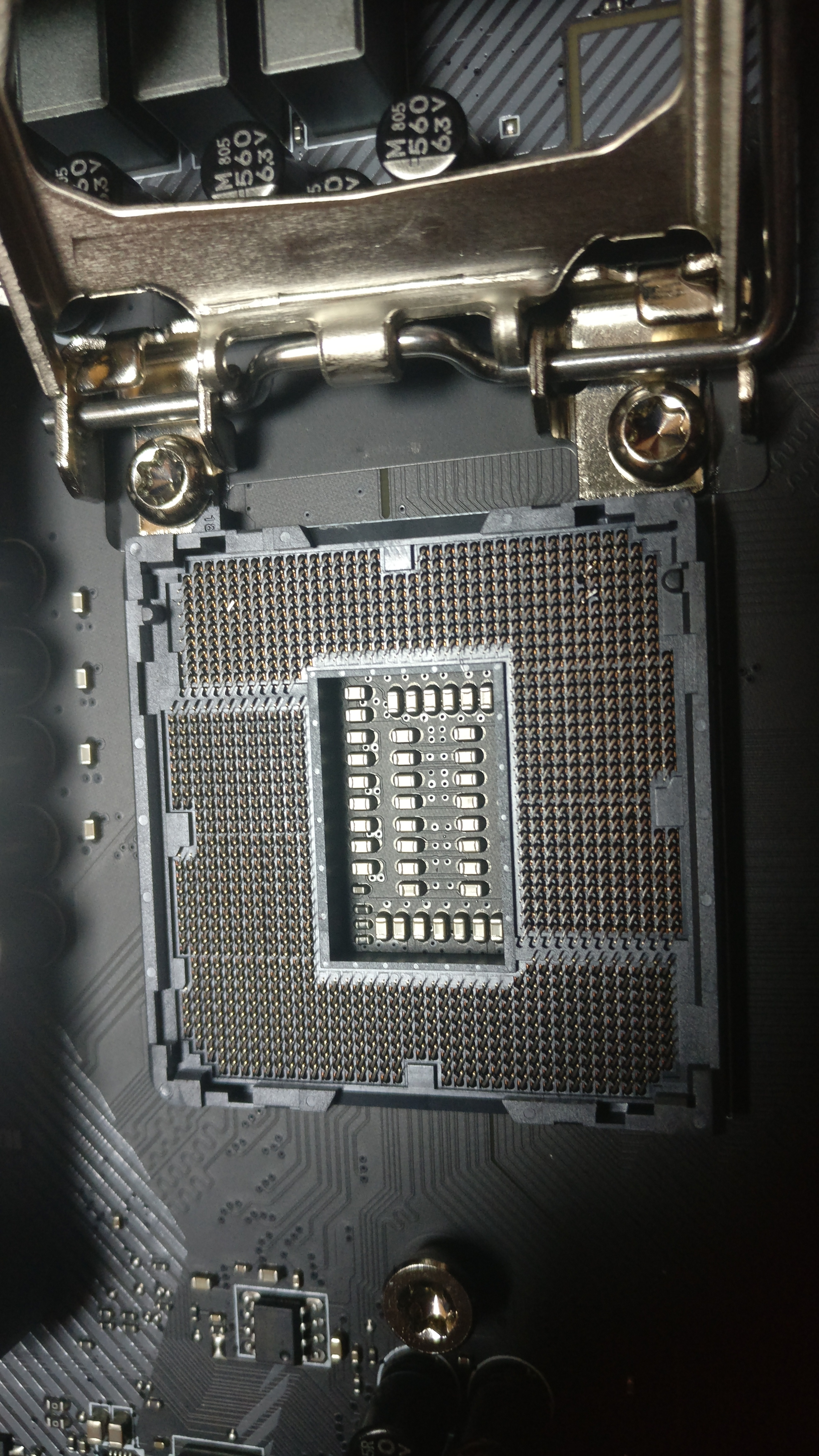

Ich glaube ich habe das Problem gefunden. Beim rausnehmen der CPU habe ich gesehen das im Sockel des Mainboards ein paar umgeknickte Pins sind. Das müsste, denke ich, das Problem verursacht haben.
Hier ist ein Bild davon. Müsste es sein oder? Also sowohl oben rechts als auch oben links.
