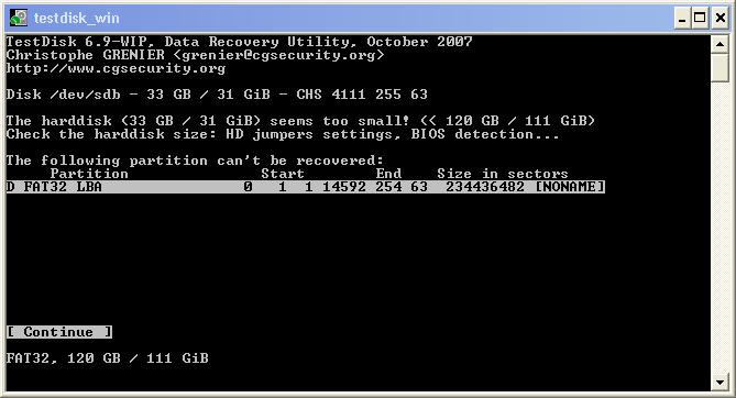

Kein Zugriff auf externe Festplatte (war mal intern)
Hilfe ihr Wissenden,
ich habe ein ähnliches Problem und mich mal an das Thema drangehängt.

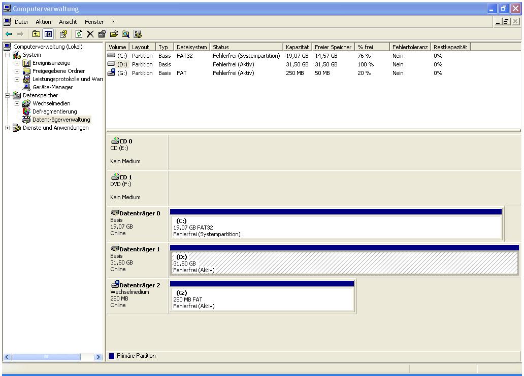

Ich habe eine WD1200JB IDE-Festplatte mit 120GB vor ein paar Jahren in meinen Rechner (T-Bird GS160X PIII 500) als 2. Festplatte (Slave) unter Win98Se eingebaut. Da mein Bios das nicht packte, habe ich mit EZ-Bios von WD nachgeholfen. Alles lief bestens. Bis ich vor kurzem wg. Update-Unterstützung auf XP Home incl. SP2 umgestiegen bin. Meine Boot-Platte C (Master, ist eine Maxtor 20GB) habe ich dabei neu formatiert. Da die WD-Platte danach nicht mehr in voller Größe (nur noch 32GB) erkannt wurde (und als nicht formatiert), habe ich mich entschieden, diese in ein externes USB2.0-Gehäuse zu bauen. Jumper habe ich erst auf Master gehabt, dann ganz entfernt. Keine Besserung. Datenträgerverwaltung erkennt nur 32GB unformatiert.

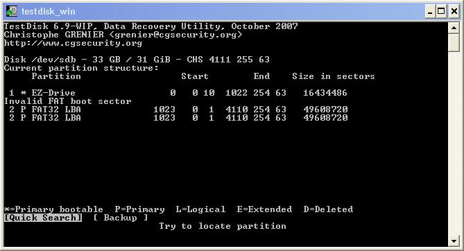

Nach zeitaufwändigem durchstöbern des Forums habe ich mit Testdisk 6.9beta für Win mal die Platte nach Fionas Anweisungen getestet. Leider wird die Platte immer noch nicht in der richtigen Größe angezeigt. Das scheint aber Voraussetzung für alles Weitere zu sein. Was kann ich noch tun?
Scrrenshots von Testdisk an den (hoffentlich) aussagefähigen stellen habe ich schon mal beigefügt.
Ich hoffe sehr auf Eure Hilfe, die ich auf der Platte meine ganzen Sicherungsdateien habe und C wie gesagt bei der Installation platt gemacht habe.

habe jetzt Ez-Bios mit EZ-Drive-Boot-Disk entfernt (sagt zumindest EZ-Drive).
Mit Testdisk bekomme ich aber immer noch EZ-Drive im Bootsektor angezeigt.
Und die Platte wird über USB immer noch nur mit 32MB erkannt.
Eine Nachfrage bei WD blieb bisher ohne Rückmeldung.
Werde die Platte über USB mal an einen anderen Rechner anschließen.
Bis demnächst
bulimaster
