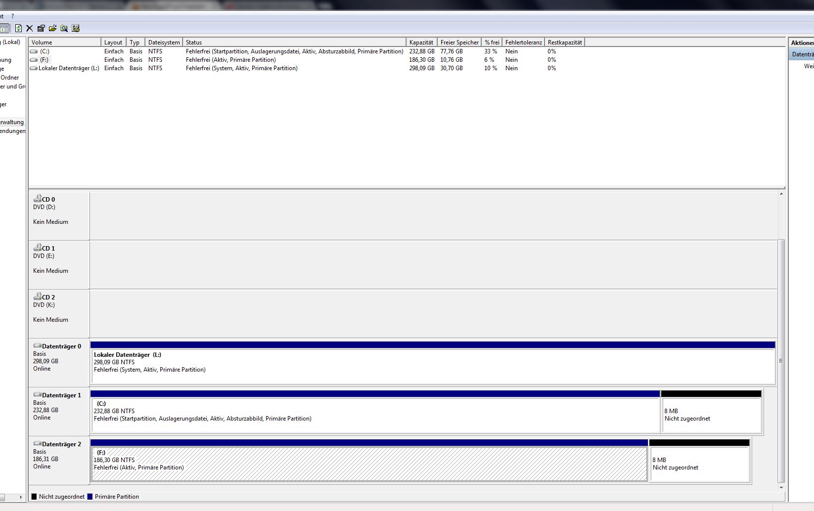

Hier noch ein Bild:
Mach mal ein Bild von der Datenträgerverwaltung. Gut möglich, dass das Dateisystem zerstört oder die Platte kaputt ist.

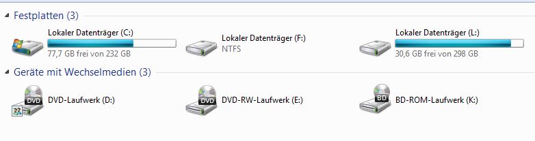

Laufwerk F: wird anscheinend richtig erkannt und ich denke defekt ist sie nicht, da er ja korrekt bootet von der Festplatte.
Sie wird auch überall korrekt erkannt, im Bios sowie auch in der Geräteverwaltung.
Komisch. Und wenn du die Platte öffnen willst? Welche Fehlermeldung kommt?
Auf F: kann nicht zugegriffen werden, Zugriff verweigert!
Der Pfad ist nicht verfügbar
Ich vermute die NTFS Benutzerrechte - sprich du bist in Windows 7 ein Benutzer der keinen Zugriff auf die Systemfestplatte von XP hat, weil dort andere Nutzer angelegt sind (die können auch den gleichen Namen haben).
Versuch mal Rechtsklick->Eigenschaften->Sicherheit und änder da die Zugriffsrechte
