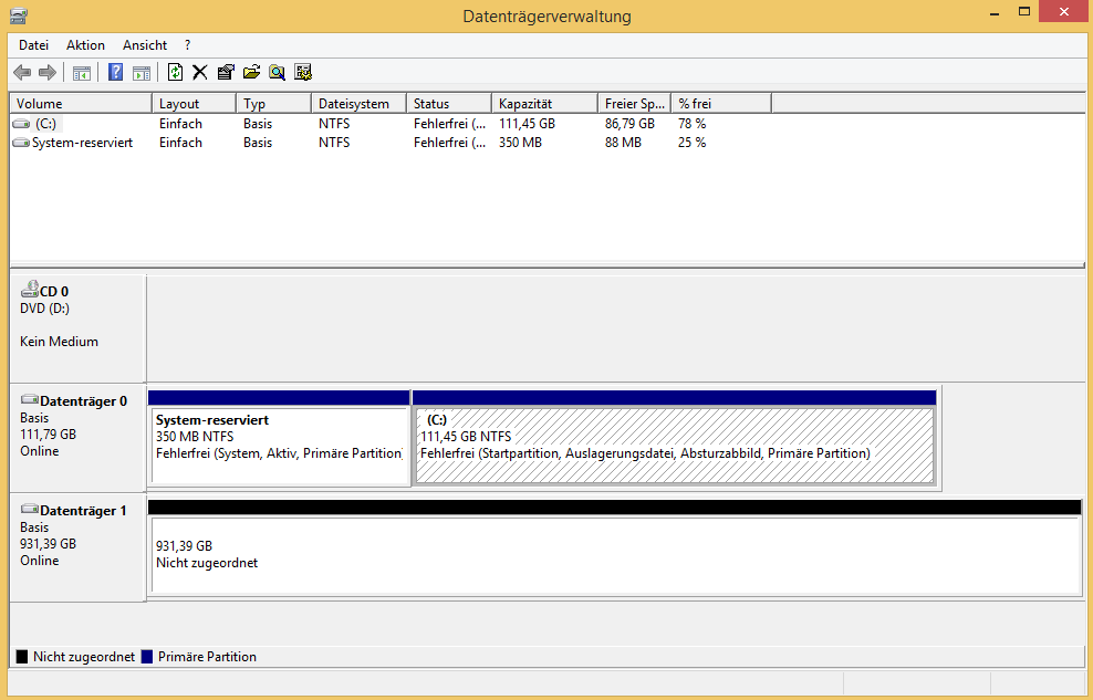

ich habe mir gerade mein neuen Pc zusammengebaut. Er hat für Windows 8 und die Treiber eine Ssd. Soweit so gut alles oke. Jezt wollte ich die HDD für die Spiele anschließen. Sie wird mir unter Computer aber nicht angezeigt, allerdings im Bios und in der Datenträgerverwaltung wohl. Ich habe mich nach diesem Problem ein wenig umgeschaut und habe gelesen das der HDD ein Buchstaben zugeordnet sein muss, dies ist bei mir aber nicht der Fall, ich weiß aber auch nicht wie das geht. Ich habe auch etwas davon gelesen das die HDD formatiert sein muss, stimmt dies?
Ich habe viel von diesem Problem gelesen habe aber keine Lösung gefunden.
Hier noch ein Screenshot: HDD.PNG
Könnte mir bei meinem Problem vielleicht jemand helfen? Wäre echt fröh wenn ich das ans laufen bekommen würde.
Da ich "nur" Win 7 habe, kann ich nur schreiben, wie es dort geht:
Rechts Klick auf die nicht zugeordnete Platte und im Kontextmenue findet man die Möglichkeit einen Buchstaben zu zuordnen.
Einfach bei deinem Bild der nicht zugeordneten Hd die rechte Maustaste betätigen und ein neues Volumen erstellen, dann hat die HD einen Buchstaben.
Du musst die Platte partitionieren und formatieren. Dann teilt Windows den Buchstaben automatisch zu und du kannst die Platte nutzen
Super vielen Dank ihr seit die Besten! Ich habe jetzt einen Buchstaben zugeteilt und komme jetzt auf sie drauf.
Eine Frage hab ich noch. Ich habe jetzt den Pfad von Eigene Bilder, Eigene Dokumente, Eigene Musik, Eigene Videos, Downloads und Desktop auf E geändert, also der HDD, werden jetzt also Spiele und andere Daten die ich downloade und installiere automatisch auf der HDD gespeichert?
