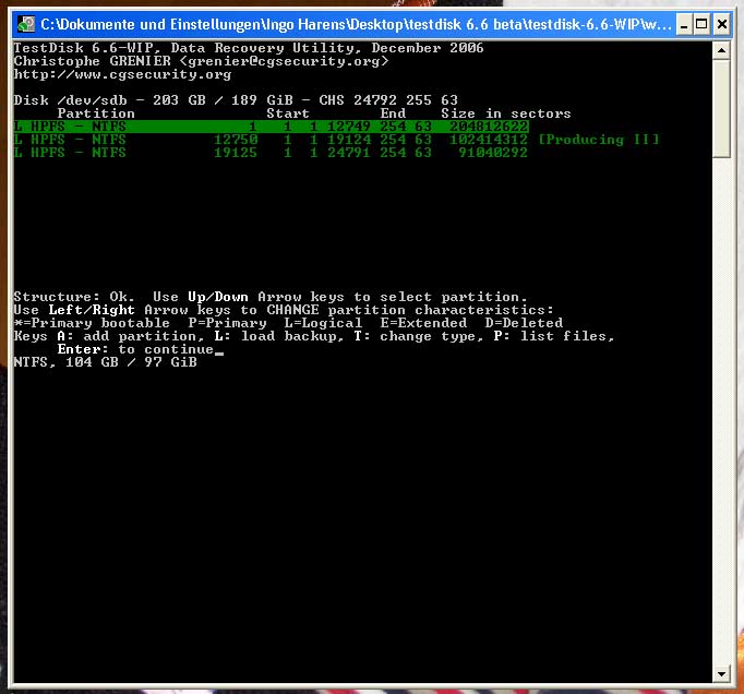

Ich habe schon ein wenig quer gelesen und mich mit testdisk beschäftigt.

Mache mir mal eine Diagnose mit Testdisk.
Lade dir mal Testdisk Version 6.6 beta für Windows.
Link dazu gibt es hier;
http://www.cgsecurity.org/wiki/TestDisk_Herunterladen
Starte Testdisk bestätige bei dem Log-Datei-Screen mit Enter, wähle deine betroffene Festplatte aus und bestätige mit Enter, bestätige bei Partition Table Typ Intel, bestätige bei Analyse mit Enter und setze mir einen Screenshot.

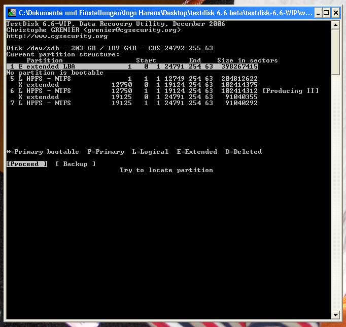

Bestätige bei Proceed und setze mir auch einen Screenshot.
Bestätige weiter bis du zum Menü kommst wo unten steht [Quit] [Search] [Write] und gehe mit dem Pfeil auf [Search] (tiefere Suche) und lasse es laufen.
Setze mir auch einen Screenshot.
Die betroffene Partition sollte wenn du den Screen machst markiert sein.
Markiere mal die betroffenen Partitionen und drücke p auf der Tastatur ob deine Daten angezeigt werden oder eine Fehlermeldung.
Zurück kommst du mit q drücken.
Teile es mit.
Viele Grüße
Fiona

Wenn die Partition bereits nach Analyse und Proceed erkannt wird, dann brauche ich keine tiefere Suche.
Schaue es dir erstmal an.

hier also meine beiden screenshots ...
wenn ich mit "p" die dateien der ersten und letzten partition anzeigen lassen will, kommt jeweils die fehlermeldung "can't open filesystem. filesystem seems damaged."
Das verheißt wohl nicht Gutes!?

Sieht so aus das dein Dazeisystem beschädigt ist.
Dabei kann Testdisk als Partitionsutility leider nicht helfen.
Mache mal eine Diagnose mit Datenrettungssoftware als Shareware in der Testversion ob es die Dateien noch anzeigt.
Mache aber wie beschrieben den Sektorscan da der genauer ist.
Freeware hat nicht immer gute Ergebnisse und ist deshalb kein Maßstab für eine Diagnose.
