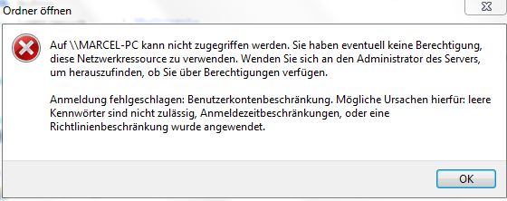

Mit meinem Notebook, welches am W-Lan hängt, kann ich seit gerade nicht mehr auf meinen PC zugreifen, der über Lan angeschlossen ist.
Ich bekomme immer eine Fehlermeldung: Unbenannt.JPG
Woran kann das liegen? Vom Pc auf das Notebook zugreifen geht. Bin schon neu der Heimnetzgruppe beigetreten, am Energiesparmodus des Notebooks kann es eigentlich auch nicht liegen.
Für etwaige Tipps wäre ich euch sehr dankbar.

Lösch mal die Heimnetzgruppe am PC und Notebook komplett - Neustart,und dann wieder neu einrichten.
Ich hatte vor ca.4 Wo.dasselbe problem - seitdem läuft es wieder.
Mfg:Kadauz
schau mal ob das Datum bei beiden rechnern gleich ist ;)
Würde mal in den erweiterten Freigabe Eintellungen unter Netzwerk gucken, ob da ein Haken vllt nicht gesetzt ist, auf deinem PC
Auf dem Client-PC muß ein Paßwort gesetzt sein. Accounts, die local nicht passwortgeschützt sind, läßt der Server nicht drauf.
Ein Passwort hab ich noch nie gesetzt,und es funktioniert schon(bis auf dieses eine Mal) seit Jahren einwandfrei.
Also danke an alle die ihre Hilfe angeboten haben.
Habe kurzerhand die Holzhammermethode angewandt und einfach beide Rechner aus der Gruppe geschmissen und eine neue erstellt. :D
Nun funktioniert alles wieder.
