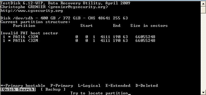

Hallo zusammen.
Ich habe wohl hoffentlich ein kleineres Problem. Auf eine Festplatte kann nicht zugegriffen werden, da sie formatiert werden möchte. Habe hier auch schon einige Lösungsansätze gefunden, würde es aber lieber mit Unterstützung versuchen.
Ich schildere mein Problem einfach mal.
Habe auf einem Rechner Windows XP neu aufgespielt (neue 500GB IDE-Festplatte). Von einer zweiten Platte (400GB am zweiten IDE) mit 2 Partitionen wird plötzlich nur noch eine erkannt, wobei diese formatiert werden möchte. Im Bios respektive Datenträgerverwaltung wird die Platte erkannt. Allerdings ist die zweite Partition als nicht zugeordnet gekennzeichnet.
Habe versucht mit Knoppix auf die Festplatte zuzugreifen aber auch dort wird sie nicht erkannt.
Könnte mir nun vorstellen, das Testdisk mir helfen könnte wieder an die daten zu gelangen, möchte aber wie gesagt es am besten mit Unterstützung versuchen zu Lösen. Habe im Vorfeld mal zwei Screens mit testdisk gemacht. Nun weiß ich leider nicht mehr weiter.
Ich hoffe ich konnte mich verständlich ausdrücken und hoffe Hilfe zu bekommen.

Bei dir ist nur eine unformatierte Partition von der Windows Datenträgerverwaltung erstellt in deiner Partitionstabelle.

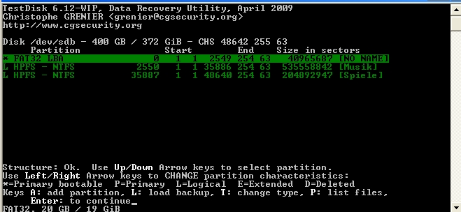

Nach Quick Search werden aber deine Partitionen gefunden.
Stelle die mal wiederher;
* (Stern) ist für primär, aktiv und bootfähig und kannst du mit dem Links oder Rechtspfeil auf der Tastatur setzen. Wenn du von der nicht bootest, setze die auf nur P für primär.
Siehst du ganz links bei der Partition.
Bestätige mit Enter.
Gehe auf [Write].
Bestätige dort mit Enter, y und Ok.
Beende Testdisk und starte den Computer neu.
Wenn chkdsk bei Systemstart kommen will, beende chkdsk erstmal.
Geht innerhalb von 10 Sekunden durch beliebigen Tastendruck.
Überprüfe das Ergebnis und teile es mit.

Wähle mal beide Partitionen an (mit den Cursortasten) und überprüfe mittels p (list files) ob der Inhalt einsehbar ist.
danke für die schnelle Antwort und Hilfe.
Habe die Partition wieder Herstellen können. Alle Daten wieder einsehbar.
Vielen Dank.
