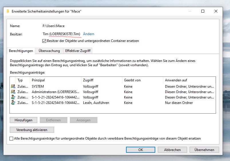

Wenn ich nun auf das blau hinterlegte Sicherheit klicke lande ich bei folgender Maske:
Durch das klicken auf Erweitert habe ich mir erhofft, mir meinem Account Leserechte oder gar Vollzugriff geben zu können.
Ich habe oben bei Besitzer meinen Admin Account (Tim) ausgewählt und bestätigt.

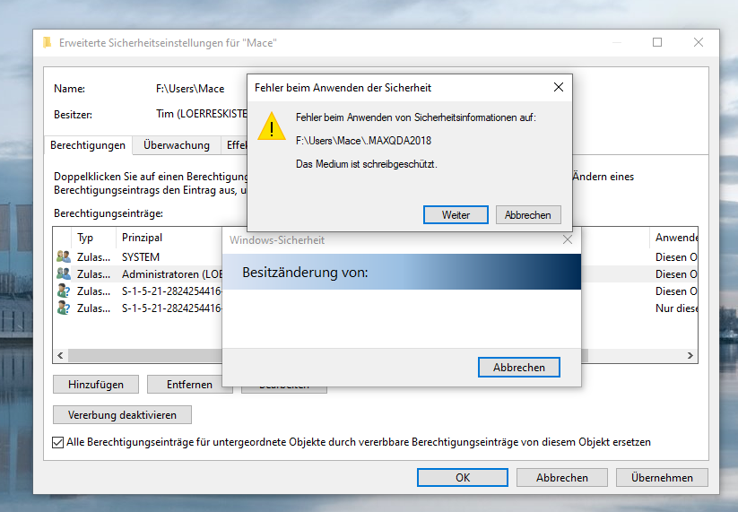

Folgenden Fehler bekomme ich anschließend ausgespuckt.
Kennt sich jemand von euch gut mit Festplatten aus und kann mir bei meinem Problem behilflich sein?
Anscheinend sind ja nicht alle Daten weg. Denn im letzten Screenshot sieht man wie er mir sagt, dass die Dateien schreibgeschützt wären. Wenn ich weiter klicke zeigt er mir das gleiche für die nächste Datei an.
