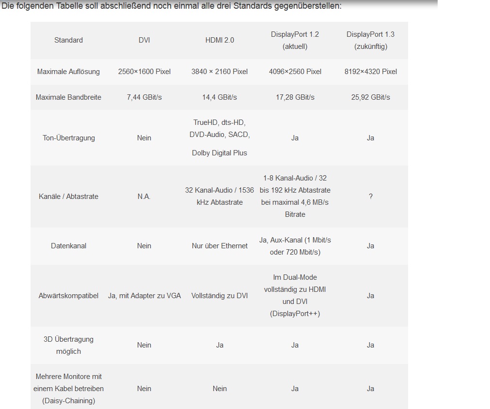

DVI, HDMI und DisplayPort
Die R9 290 kann natürlich ein Signal "4k"-Signal am Displayport Ausgang abgeben. Keine Frage.
Nur gibt es weder einen Displayport auf HDMI 2.0 Adapter der notwendig wäre um die 4k auf den TV zu bekommen, noch hat der TV einen Displayport Eingang. Das ist nämlich den Panasonic Modellen mit den 800/900er Nummern vorbehalten.
Bis es Adapter oder Wandler von DP auf HDMI 2.0 gibt wirds also nix mit 4k aufm TV.
Alternativ die Grafikkarte gegen eine nVidia GTX 960/970/980 austauschen. Die haben HDMI 2.0 Ausgänge.
