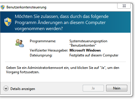

Hallo Freunde,
nachdem die edle Nachkommenschaft etwas in der Benutzersteuerung verändert hat, habe ich nur noch als Standardbenutzer Zugriff auf den PC. Wenn ich unter Benutzerkonten etwas verändern will, erscheint zwar ein Fenster, aber dieses ist mit dem Administrator-Kennwort ausgegraut : Ich habe auch keines vergeben!
Abgesicherter Modus als Administartor anmelden, Benutzerverwaltung und schauen was Du retten kannst.

Versuchs mit der Systemwiederherstellung aus dem Reparaturmenü zurückzustellen, wenn es gar nicht anders geht.

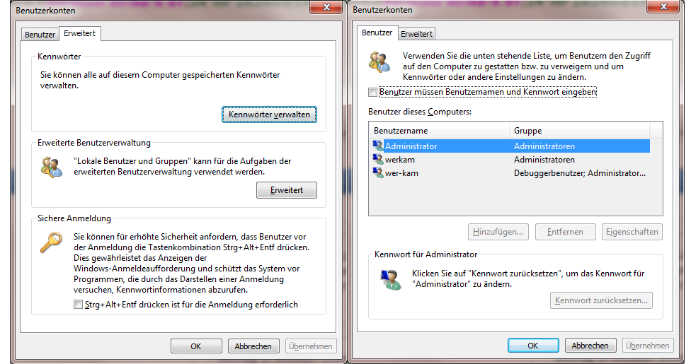

"control userpasswords2" geht auch ohne die CMD, unter Start ausführen eingeben, im abgesicherten Modus. Dann gehst Du auf erweitert und es öffnet sich auch die Benutzerverwaltung. Musst sie dann nur aufrufen, da die Rechte ändern.

Mit "control userpasswords2", sieh auf dem Bild in #5 nach, den Benutzer der angemeldet werden soll auswählen, Passwort lasse leer. Danach wird wieder der Nutzer angemeldet, den Du ausgewählt hast.
