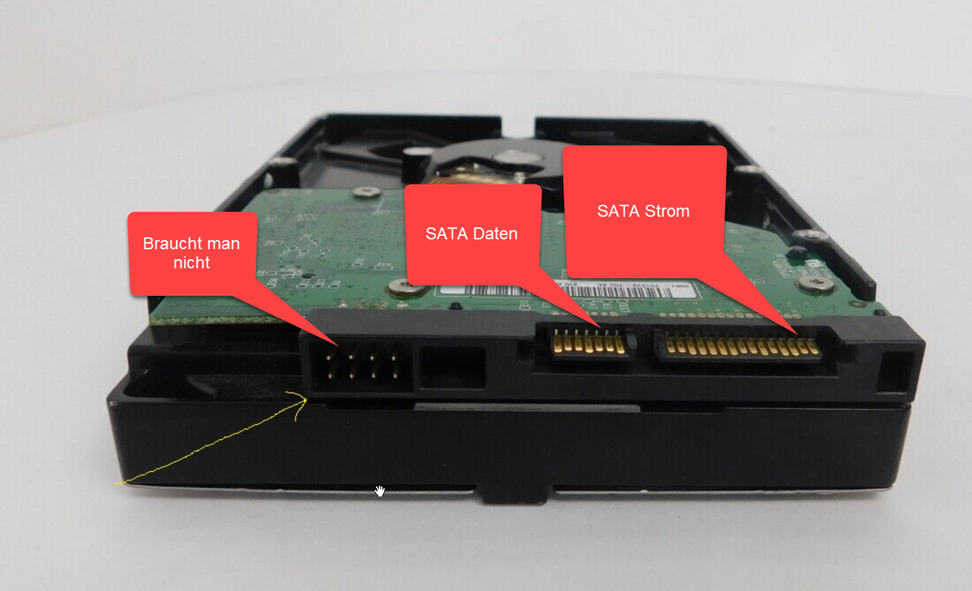

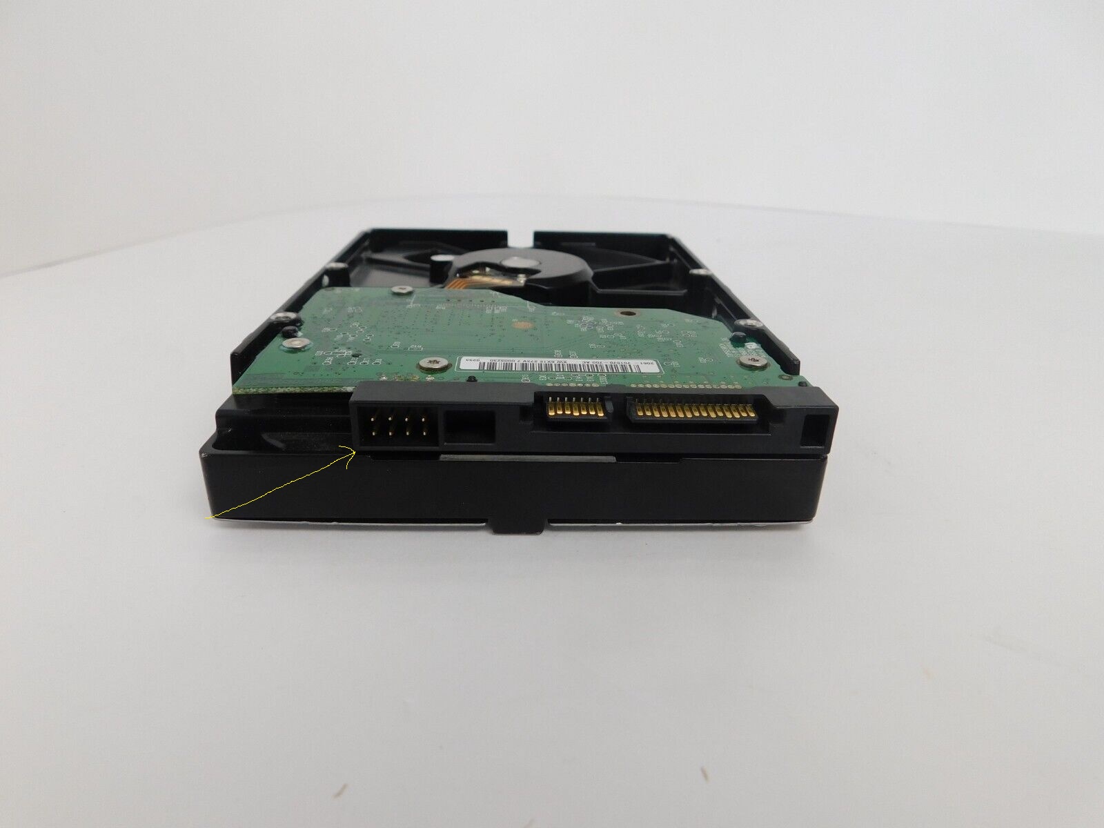

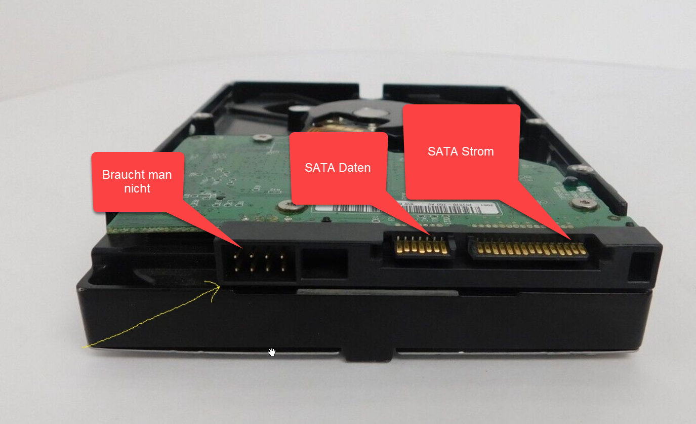

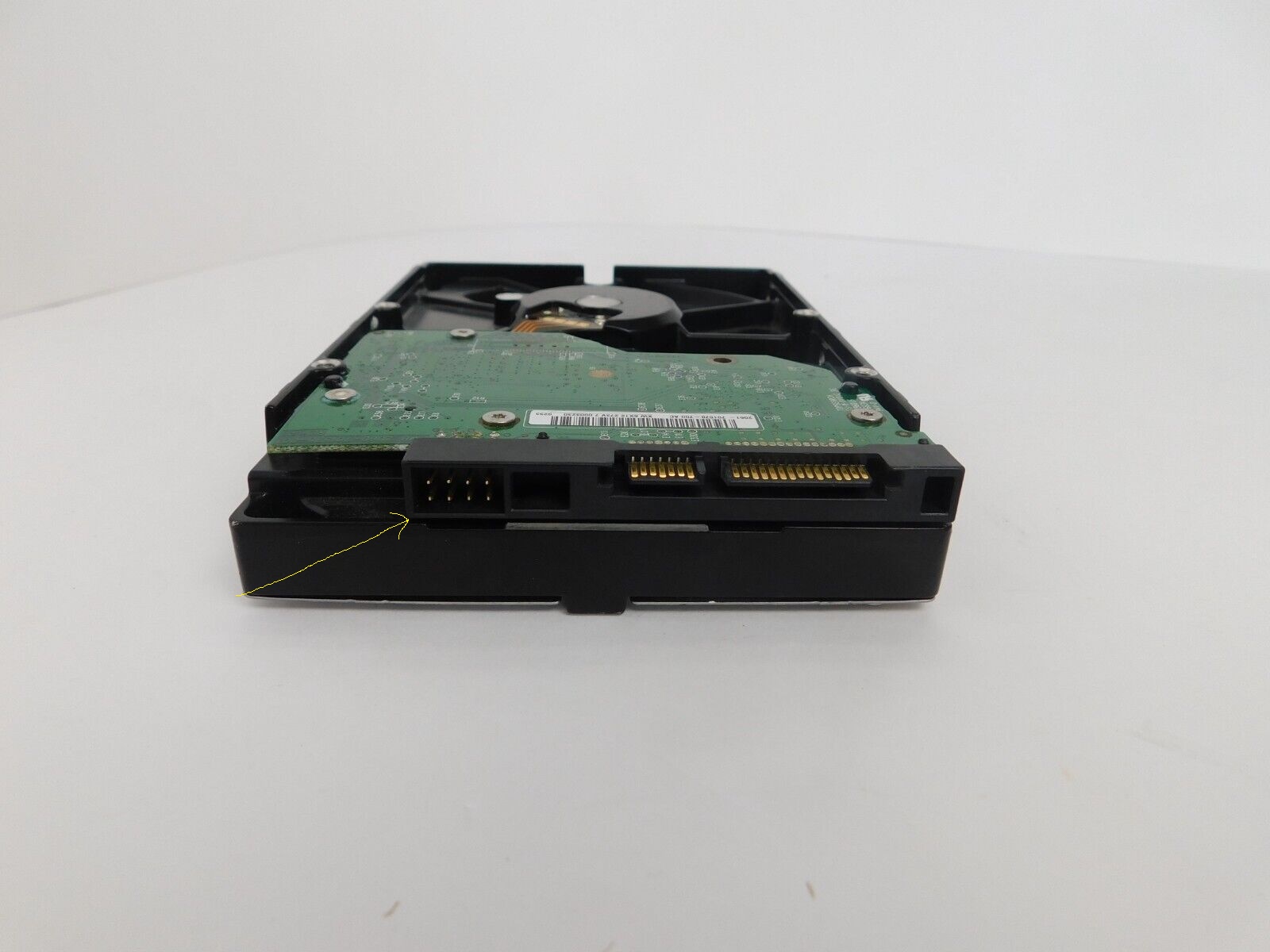

ich habe oben di eModelle der beiden Festplatten abgeschrieben, ich versuche bild davon im Netz zu finden.
von Western digital: WD3200AAJS
Das Bild hier ist es, das mit dem Pfeil zeigend meine ich.
bei anderen Festplatte ist genauso, aber dieser Anschluss hat eine Reihe, 4er
Ist doch alles da an der Platte was man braucht.
Das was Du als "P7" und ich als "brauch man nicht" sind die Pins wo man Jumper setzen kann.
Ich musste bei SATA NIE hier was stecken, bei IDE (ATA) war das nötig (Cable Select, Master, Slave, ...), aber die Zeiten sind schon lange vorbei.
