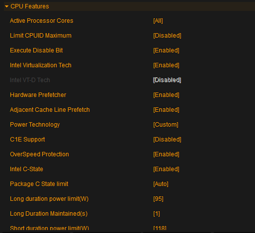

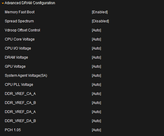

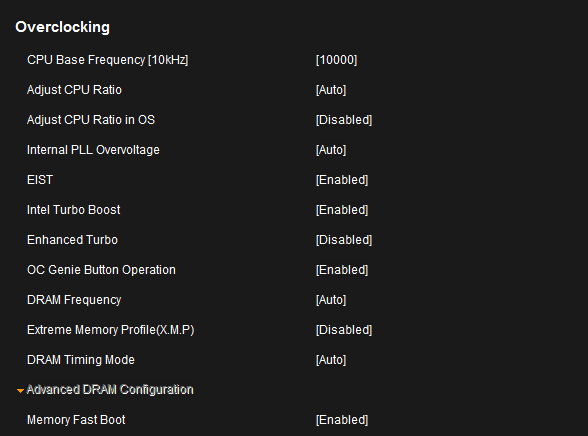

ich habe mich eingelesen und werde das erste Mal übertakten. Jetzt bin ich jedoch auf ein Problem gestoßen: Mein MSI MB mit Click Bios 2 hat keine Offset Funktion. Außerdem kann ich nur im Windows-Bios die Voltage bzw den Multi frei wählen, im Bios selbst kann ich nur per + bzw. - zwischen den Werten herumspringen.
Bleibt mir dann nur noch die Möglichkeit eine fixe Voltage einzustellen? Hier sind die Einstellungen:
Wird im IDLE die VCore im fixed Modus trotzdem runtergefahren?
Welches Board, welche CPU, ist das wirklich das BIOS, oder irgend ein Windows Programm (kenne die MSI BIOS Oberfläche nicht)?
Wenn du eine fixed vCore nutzen musst, dann bleibt die selbstverständlich im Idle auch hoch, bzw. liegt dann sogar über der Spannung unter Last, wegen des vDrop und vDroop.

msi z68a gd65 g3 ist mein Mainboard und nen i5 2500k. Das ist das Bios im Windows.
Bei der Vdroop offset Funktion scheint es sich um etwas anderes zu handeln. Die einzigen Optionen, die ich dort zur Auswahl habe, sind auto und low Vdroop.

Danke für die Antworten.
Nein mit den Bild auf/ab Tasten werde ich gleich probieren. Aber die Voltage und Mulitplier kann ich ja per +,- einstellen, das ist nicht das große Problem. In dem Video lässt er die Voltages aber auf Auto, was ich nicht unbedingt machen möchte, da das MB dann zu viel Strom an die CPU gibt.
@Butcher: Ja ich werde auch nur im Bios übertakten, habe Screenshots von den Einstellungen im Win-Bios gemacht, da es die gleichen sind und es etwas komfortabler ist. Es wird lediglich die aktuellen Voltages nicht angezeigt, sonst sind es genau die gleichen Settings.
Problematisch finde ich, dass ich keinen Offset Modus habe. Ich will ja nicht konstant über 1.2 V anliegen haben.
