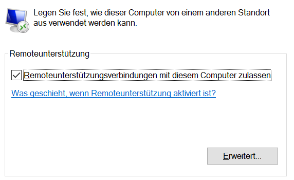

Ich meine schon die Remotedesktopverbindung, die es standardmäßig unter Windows gibt.
und laut Wiki verwendet dieses Programm das RDP-Protokoll...

Aber warum genau bietet Win10 Home dann die Einstellungsmöglichkeit, wenn es sowieso nicht unterstützt wird?
Nochmal, das ist nicht RDP, DAS ist RDP:
Remoteunterstützung ist das eingebaute Hilfe-System von Microsoft ... habt eben nichts mit RDP zu tun.
Remoteunterstützung ist nicht Remotedesktop. Wenn Remoteunterstützung aktiv ist, kannst du dem angemeldeten Anwender von einem anderen PC lediglich anbieten dich auf seiner aktiven Sitzen mit auf zu schalten.
Remotedesktop (womit eine Remoteanmeldung möglich ist)gibt es wie bereits gesagt wurde bei Windows 10 Home nicht.

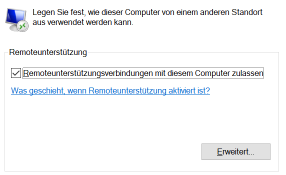

Bei Pro kann man das mit der rot markierten Option im gleichen Fenster wie die Remoteunterstützung aktivieren.
Einem Anwender kannst du unterstützung z.B. über folgenden Befehlt anbieten:
msra.exe /offerra
