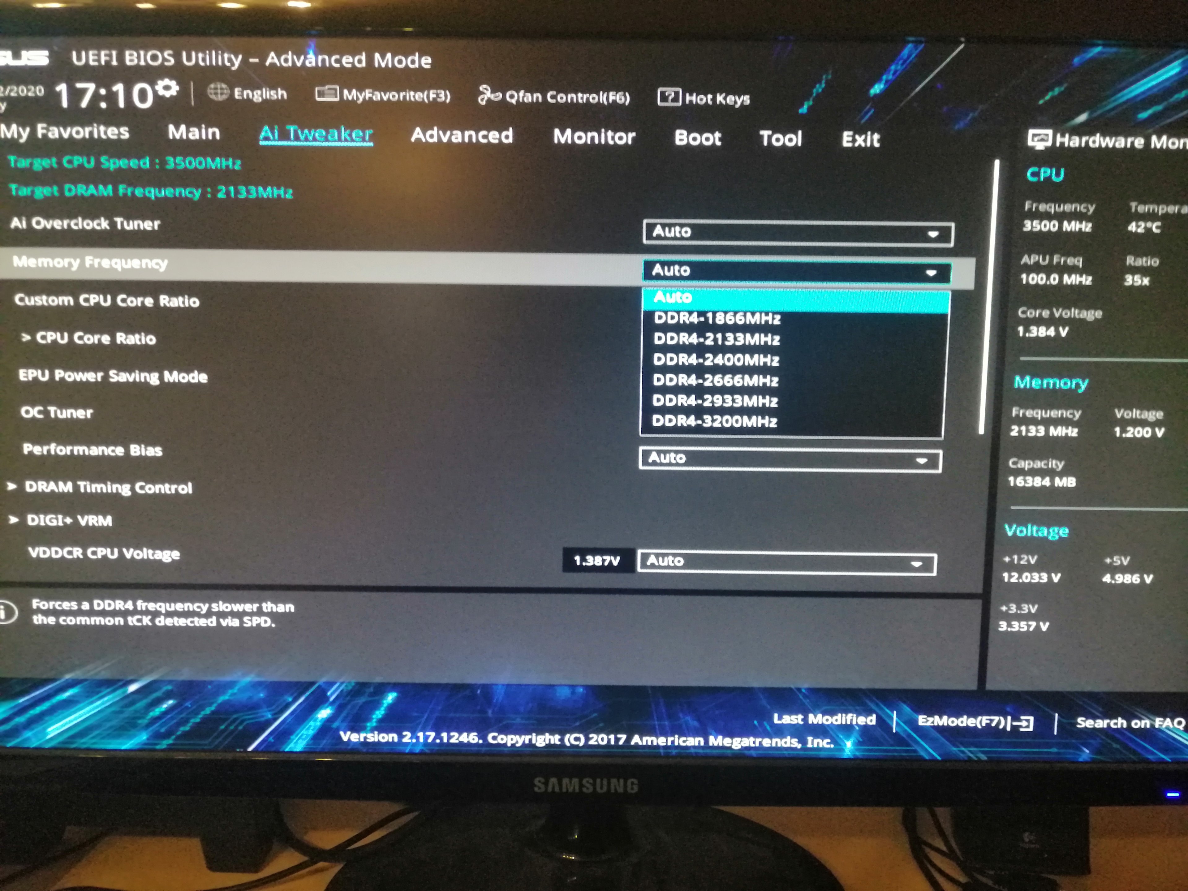

Warum laufen die auf 2133mhz?
- Apr. 2020
- 115
Auf der Anleitung steht, dass ich bis 3200mhz verwenden kann
- Apr. 2020
- 115
Da ist ne Einstellung da steht
Ddr4-1866
Ddr4-2133
Bis
Ddr4-3200
Ddr4-1866
Ddr4-2133
Bis
Ddr4-3200

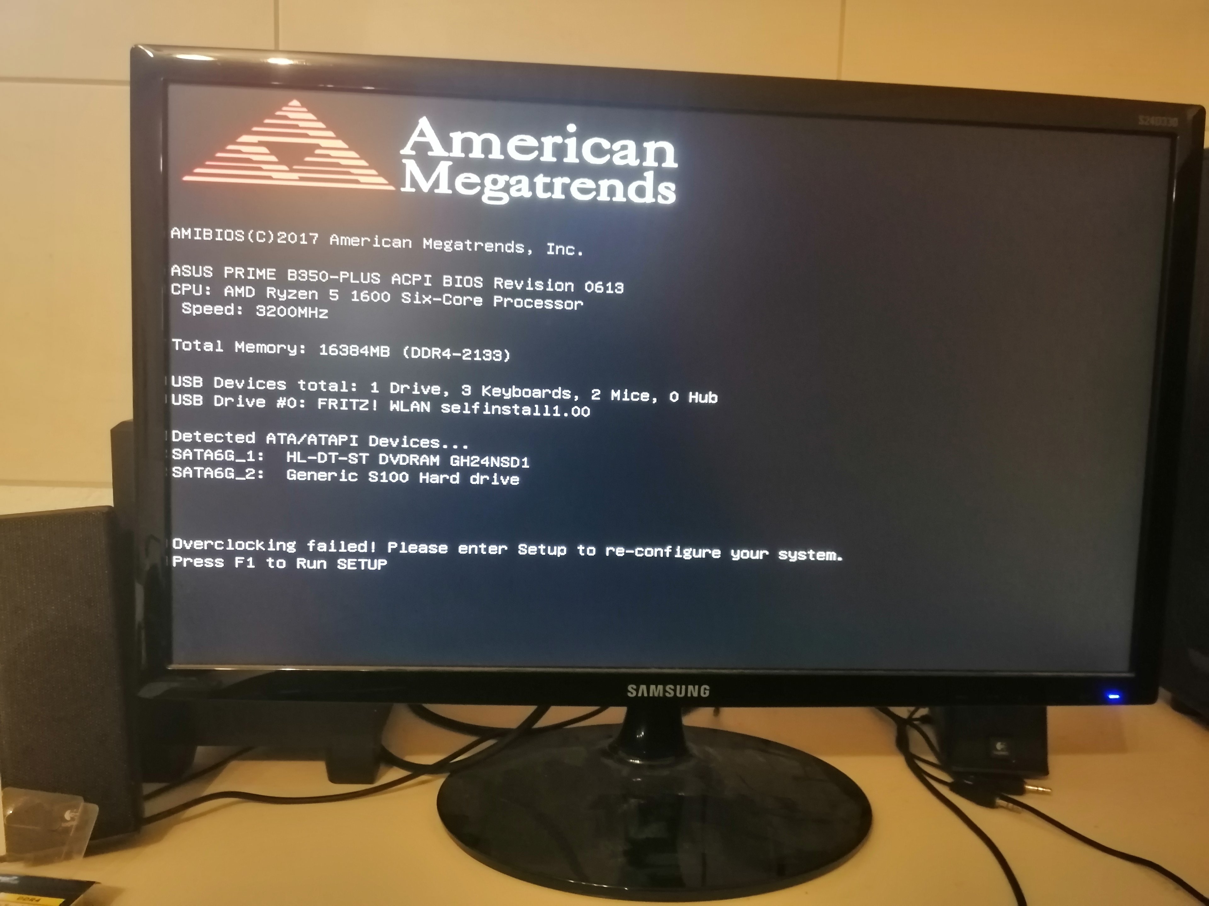

Ok
Jetzt fährt er die ganze Zeit aus und wieder hoch

und , wie gesagt, er muß das nicht packen,
nach dem abspeichern, und neustarten wirst du das sehn, oder er wieder zurück auf default geht
ja, hab ich von meinem board so beschrieben, lass ihm zeit, wenn ers nicht packt, müßte er wieder mit den default starten

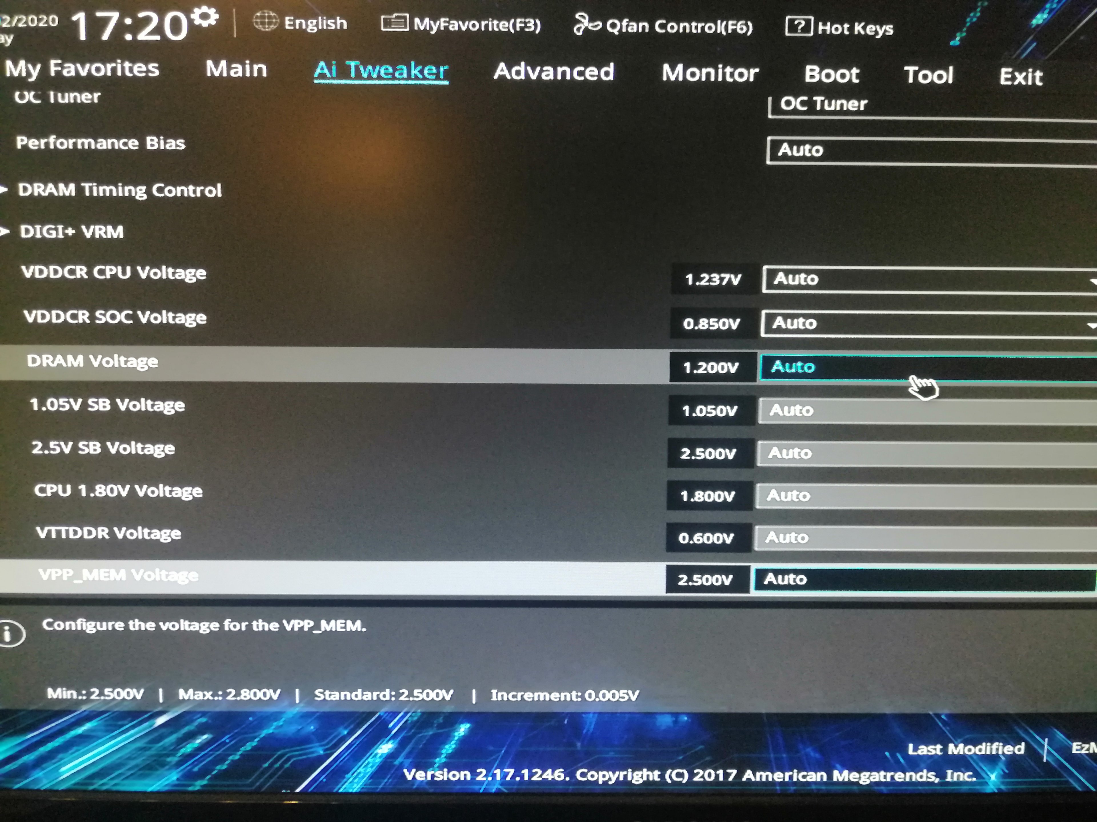

Nein. Da stand nichts mit Volt. Muss ich das auch noch einstellen?
Aber da wo auto steht kann ich auf D.O.C.P wechseln. Muss ich da vielleicht was machen

das kann ich dir nicht sagen, kenn mich mit deinem board nicht so aus
aber du kannst jetzt im bios mal die nächsthöhere versuchen
bzw, mit nur einem riegel, vieleicht spinnt der zweite wieder, der so lang gebraucht hat
aber probier mal die 2900 noch was
