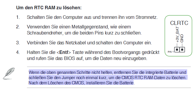

schau mal ins handbuch, da steht der cmos-clear beschrieben
es regt mich langsam auf, dass jedes mal das entfernen der batterie so faforisiert wird, in den seltesten fällen, steht bei cmos-clear, dass man die batterie zusätzlich entfernen sollte, betone, zusätzlich,
es wird immer der cmos-clear mit überbrücken der 2 dafür vorgesehen pins empfohlen, und beschrieben

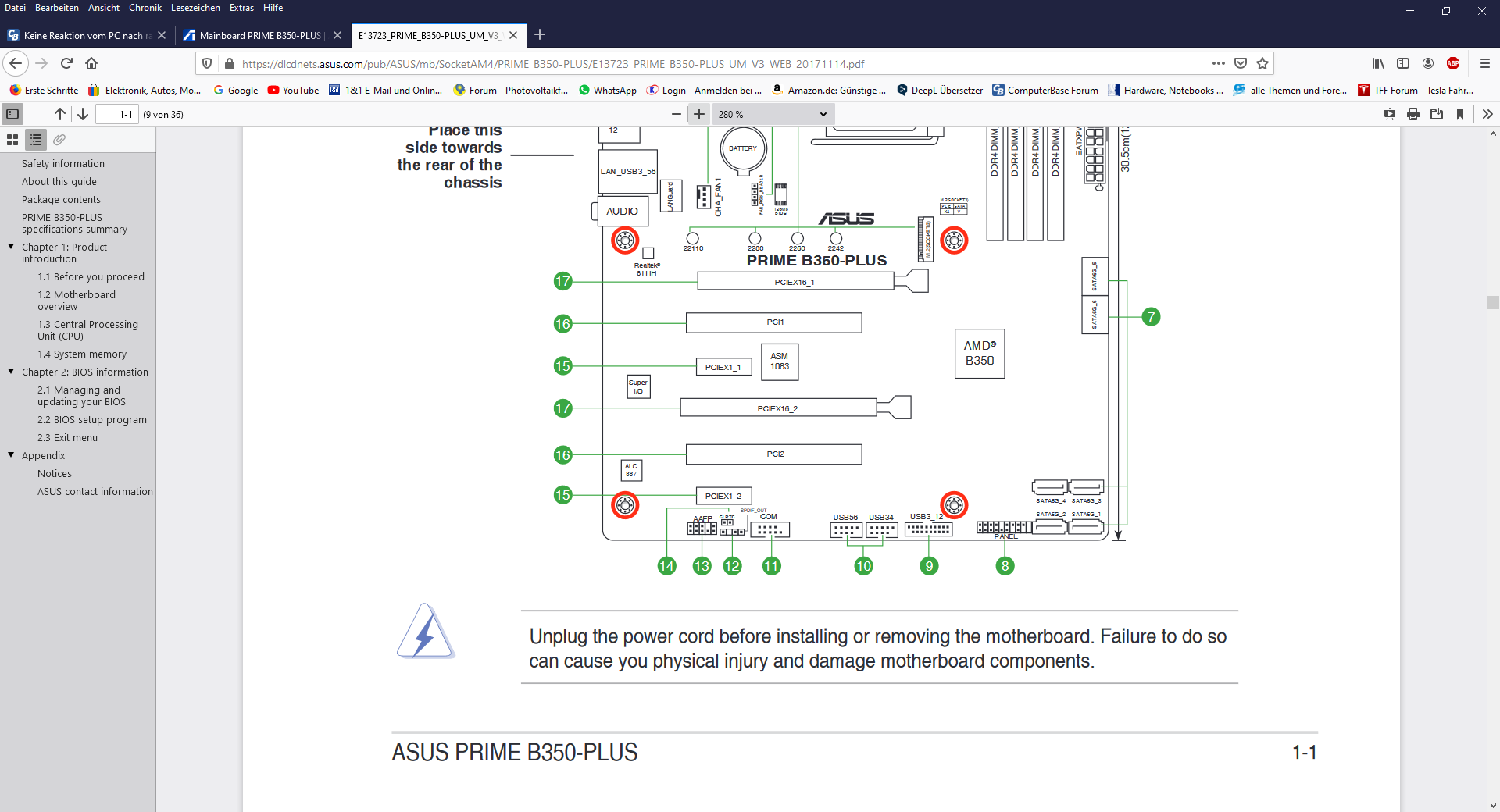

ich such dir die stelle im handbuch heraus, dann findest die pins leichter
es ist die nummer 14 links unten

du kommst ja nicht mehr ins bios, bzw. hast kein bild
also mach den netzstecker ab, den einschalter paar mal drücken, damit der reststrom raus ist, dann brückst du die beiden pins , auf dem sockel, ( die nummer 14 in der beschreibung, paar secunden, dann steckst den alten ram rein, netzstecker wieder dran, und schaltest ein, kann bißl dauern, bis was passiert, dann meldest dich wieder
nimm nen kleinen schraubendreher, oder sonst was metallisches hast den sockel mit den beiden pins gefunden ?
nochwas, die beiden neuen riegel kommen dann in den 2. und 4. slot links von der cpu aus gesehen
Und dann einfach den Schraubendreher auf die zwei pinns Streifen? Wenn ja, wie lange soll ich den da dran halten?
paar sekunden, ja so von der seite, dass du auch sicher bist, dass du bei beiden kontaktest
CMOS zurücksetzen:
  1. Computer ausschalten!
  2. Kaltgerätestecker des Netzteils aus der Steckdose ziehen
  3. Optional: Den Power-Button drücken um den Rest-Strom zu verbrauchen
  4. Die zwei Pins des CMOS-Jumpers für 5-10 Sekunden überbrücken
    Handbuch PRIME B350-PLUS User's Manual(German) Seite 1-6
