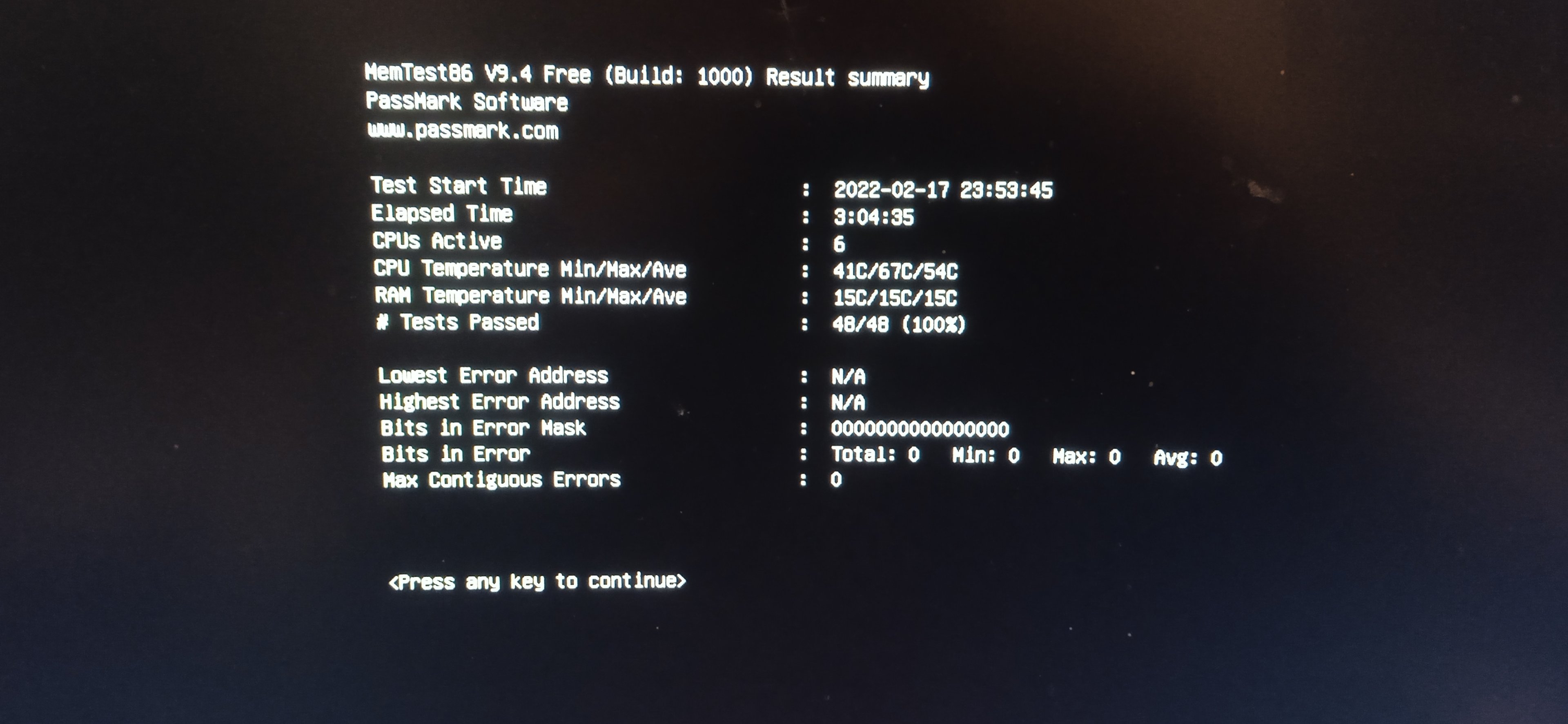

Memtest habe ich gemacht, welche datei muss hier hochgeladen werden?
Ein Bild von der ersten Seite. Da müsste zu sehen sein ob es Error gab?

Was sollen wir mit diesem Inhalt anfangen?
Du sollst den Test laufen lassen ! ! !
Der Test läuft von alleine 4 Pass (Durchläufe).
Dabei bekommst Du aufgezeigt ob und wie viel Errors also Fehler gab.
Da von ein Bild.

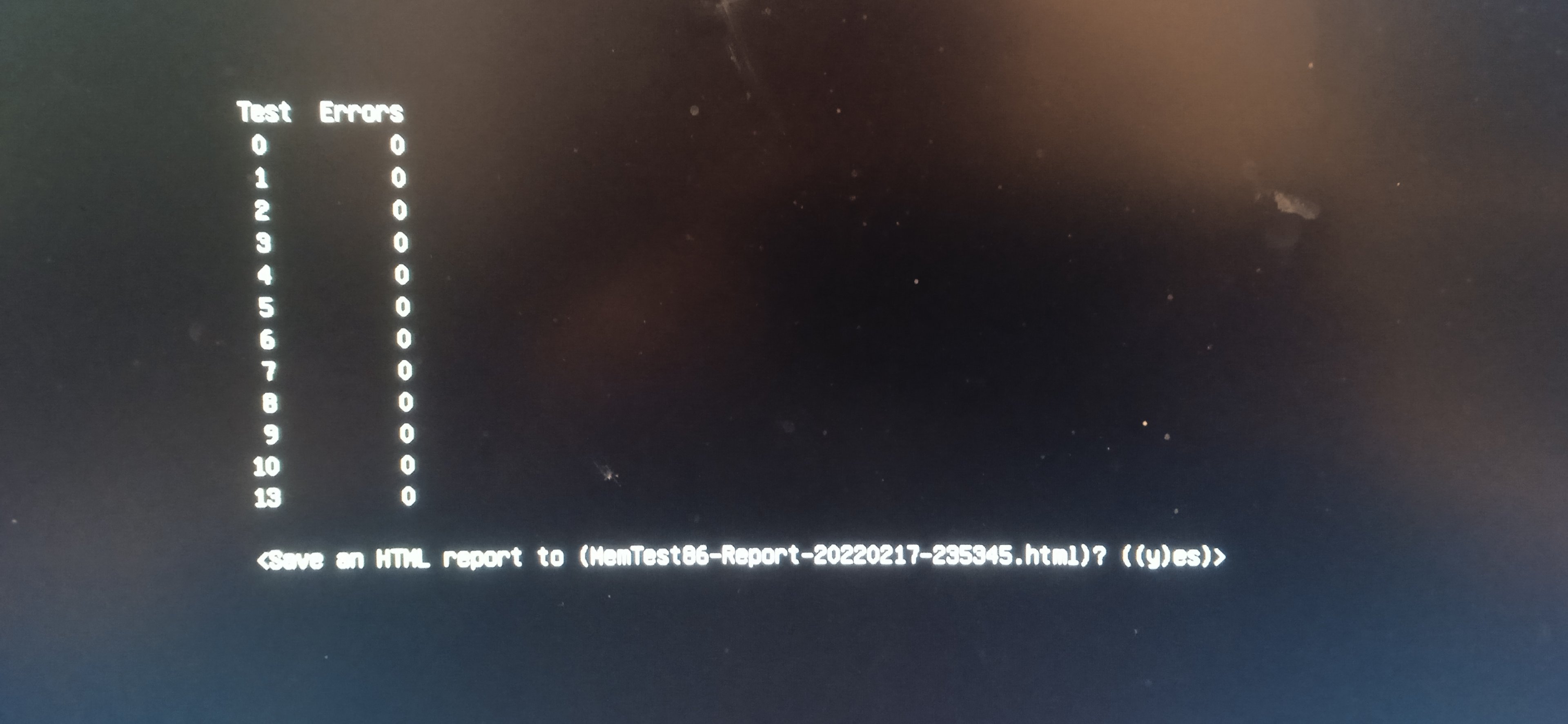

Sicher?
Die OC Optionen über xmp habe ich wieder deaktiviert ( waren nur heute drin, das System hatte die selben Probleme auch vor dem OC), sie waren aber laut cpu-z aktiv.
Der Memtest verlief Ergebnislos, anbei Bilder der Endauswertung.
