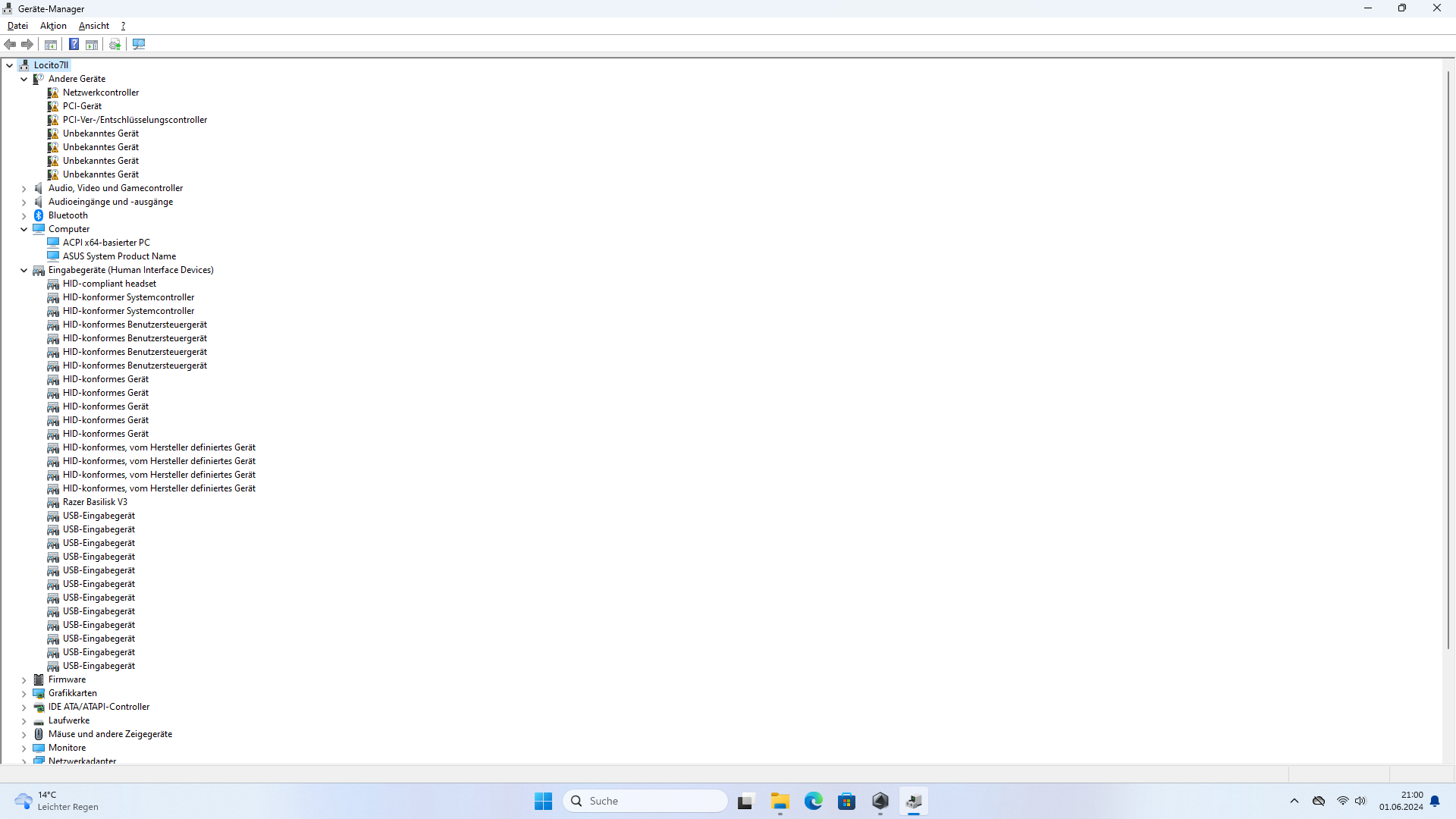

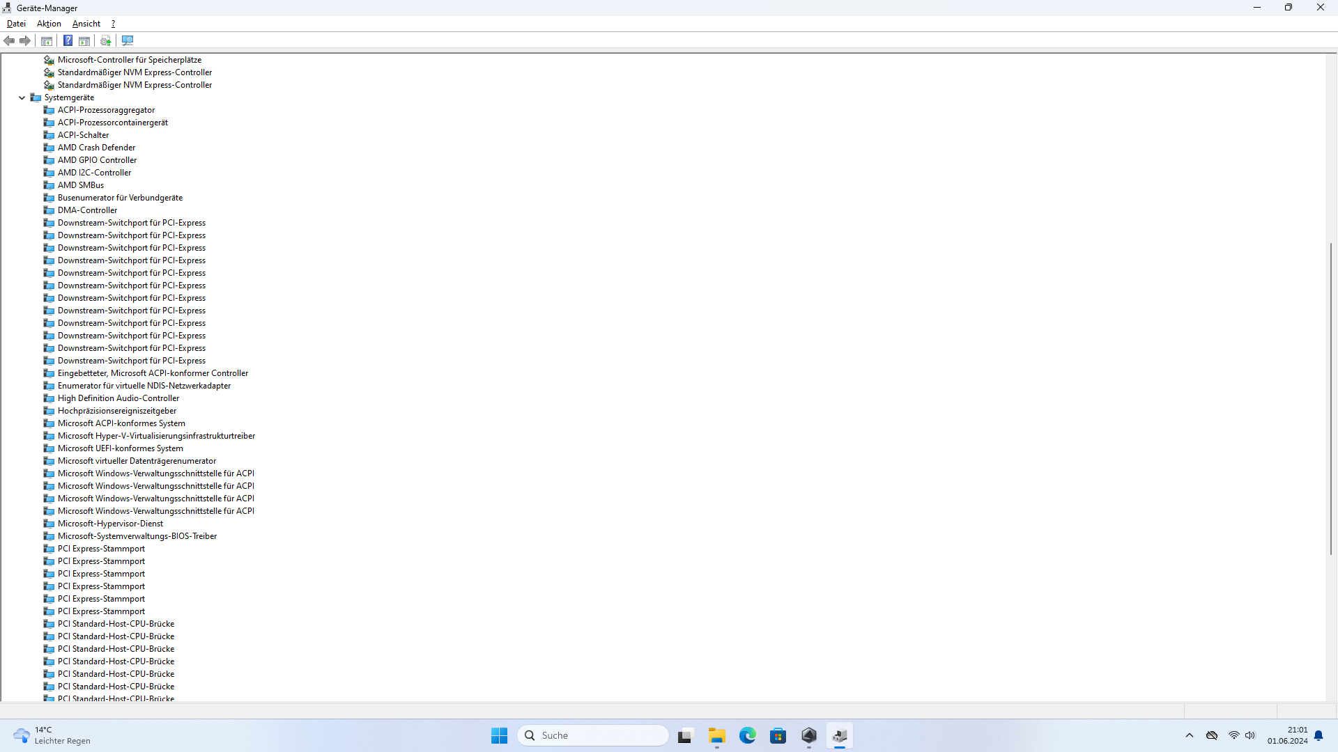

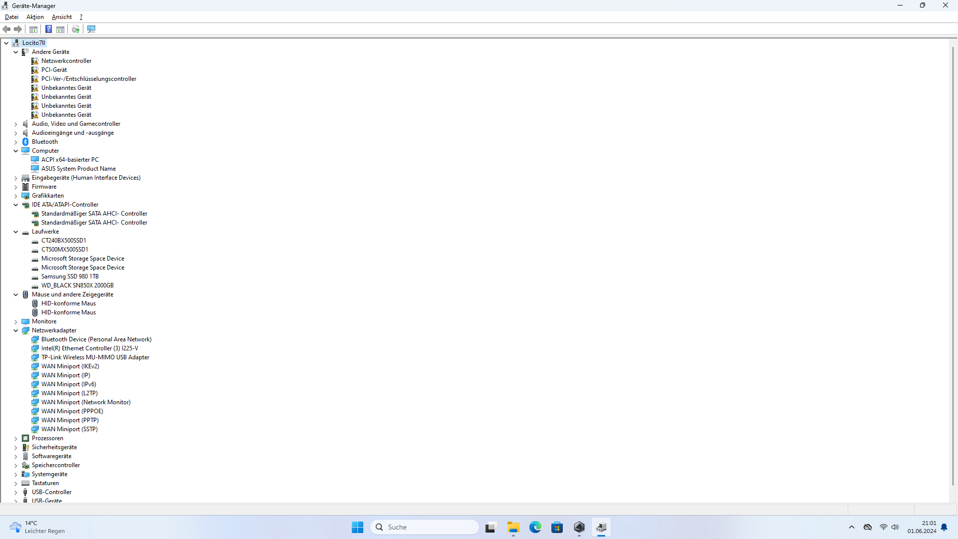

Pc setup setzt sich wie folgt zusammen:
AMD ryzen 9 7950x3d
32 Gb 6000mhz ram Corsair
Asus rog strix x670e-f Gaming wifi 2
NVIDIA 4080 super oc
Aio nxzt 3*120 mm mit y Kabel angeschlossen
be quiet! PURE POWER 12 M | 1000W PC-Netzteil
Das Problem ist schnell beschrieben
In der Ereignis Anzeige steht natürlich wie bei jedem Kernel 41
Den Rest muss ich dazu nicht erklären
Es passiert fast ausschließlich im Idle (bisher 1 mal ingame )
Temp sind alle gecheckt und mehr als normal eher sogar im unterem Bereich was sehr gut ist
RAM läuft im expo Profil 6000mhz
Grafikkarte läuft ohne zusätzliches oc
CPU ist im BIOS auf das oc Profil von amd gestellt
Null Kontrolle wurde für fast alle angeschlossen Sachen gemacht (Netzteil gecheckt ram gecheckt Kabel gecheckt)
Mainboard CPU und Grafikkarte kann man eigentlich ausschließen sonst wären bluescreens mit im Spiel( trotzdem habe ich die Grafikkarte auch abgeschlossen und mit der Internen onboard Grafikkarte gestartet)

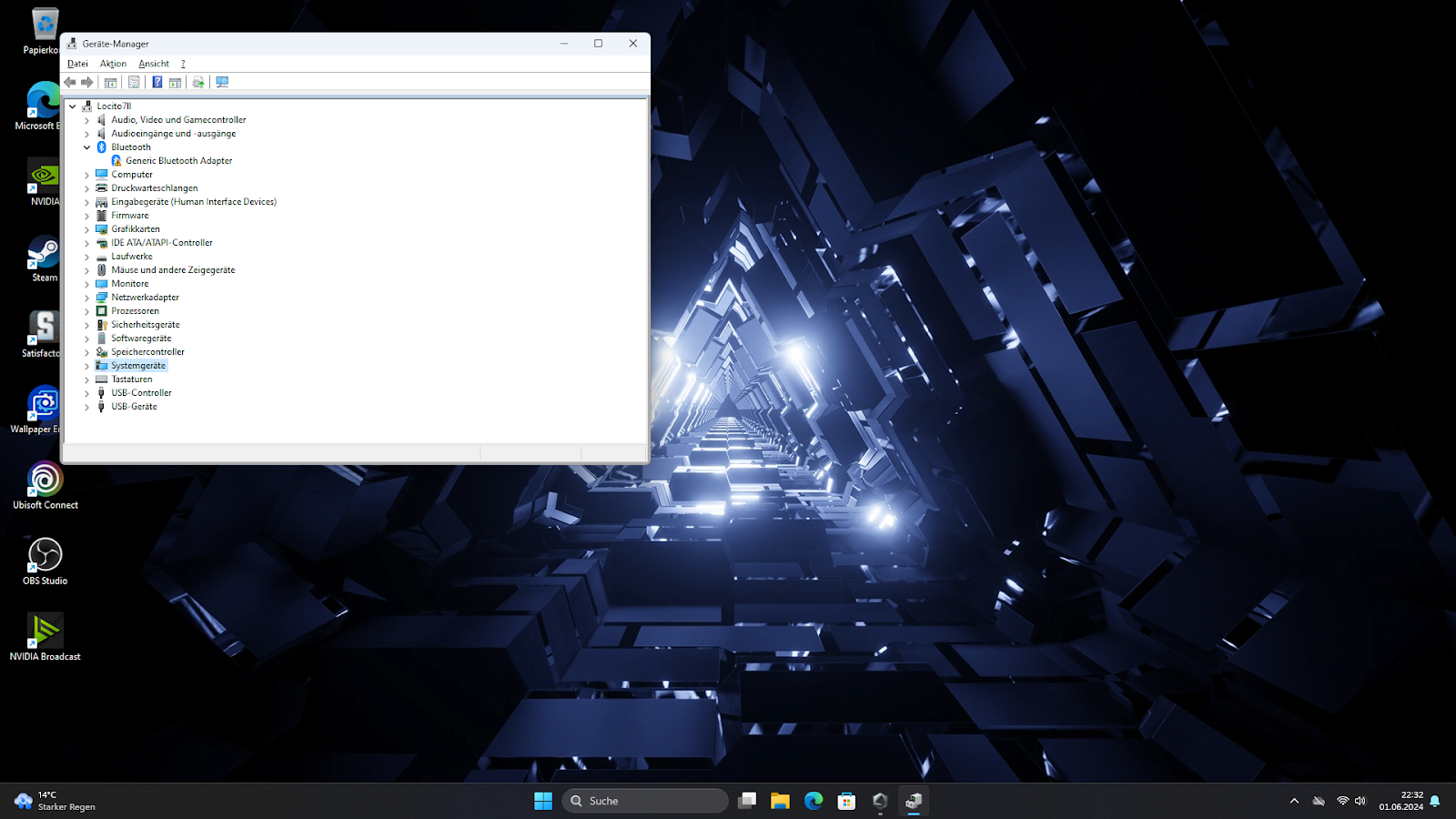

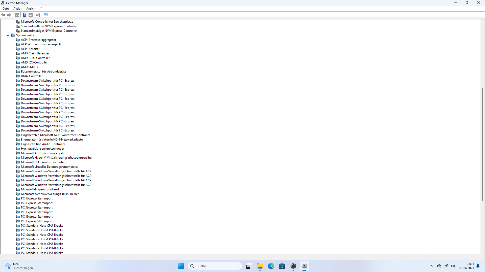

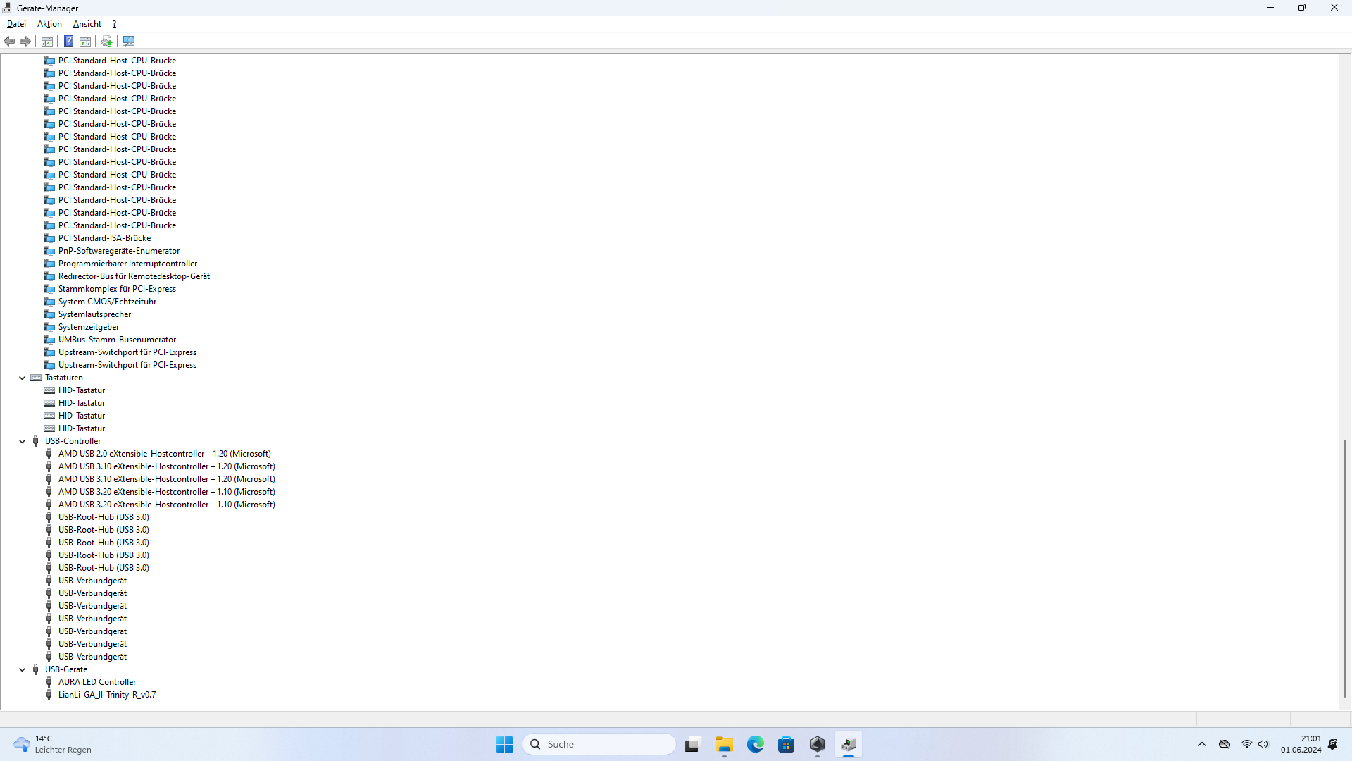

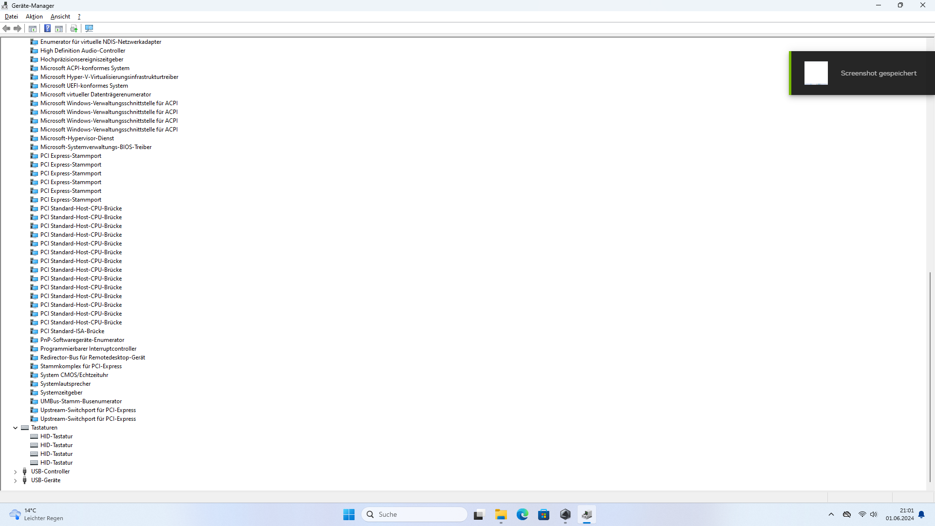

Treiber aktuell Updates aktuell bios aktuell anbei ein paar Bilder

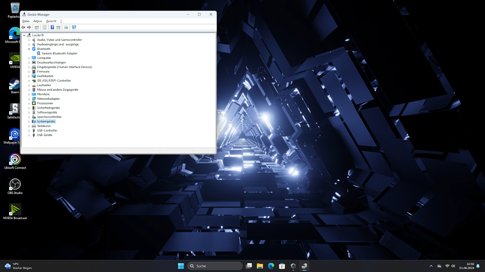

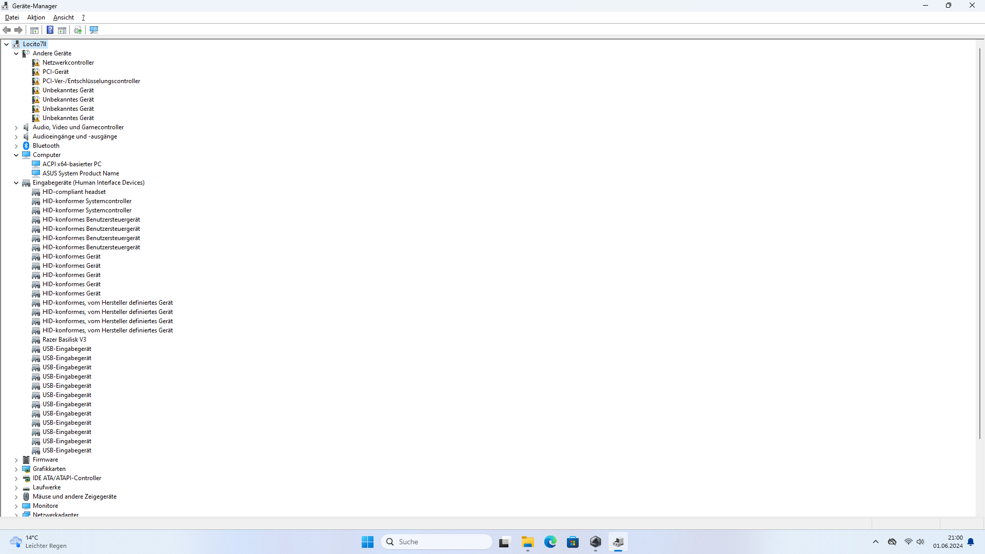

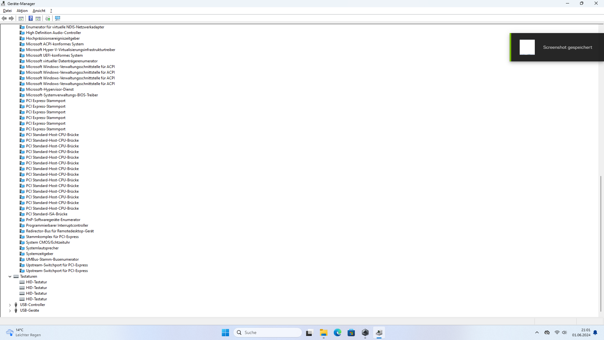

Dazu sind im Geräte Manager die meisten Treiber 10 mal vorhanden der pc wurde vor 2 Stunden neu aufgesetzt ( über Boot usb alles gelöscht frisch installiert)

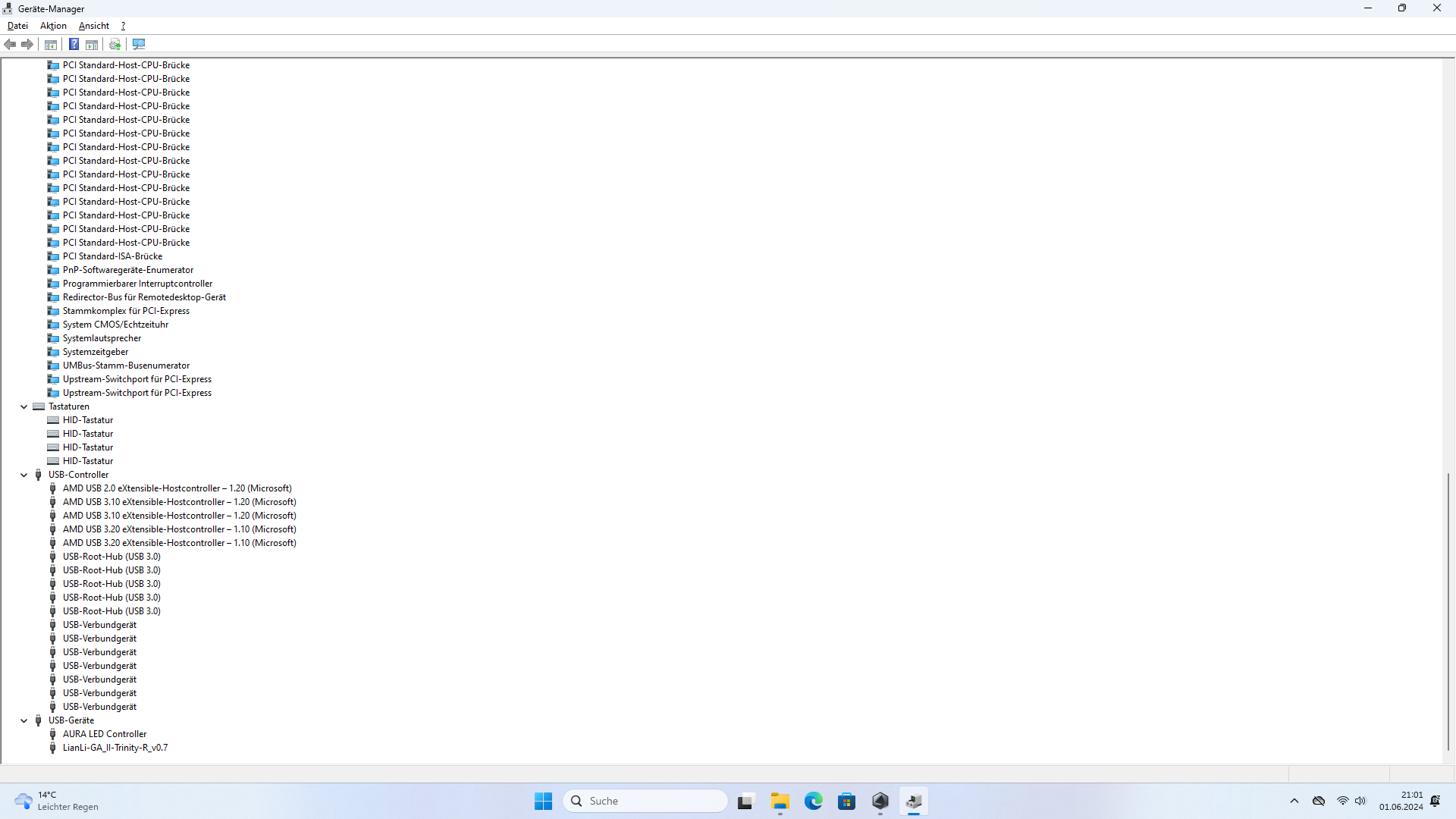

Die Treiber sind nicht 10 Mal vorhanden sondern die Geräte. Und das ist normal. Aber manche Geräte haben gar keine Treiber, die würden mir mehr Sorgen machen.
Das Problem ist das ich mich da nicht so auskenne ich habe den pc erst vor 2 Stunden frisch aufgesetzt und dann direkt soviel Geräte mit oder ohne Treiber

Dennoch fehlen Treiber bzw. vernuenftige Beschreibungsdateien.
Mach die Treiber per Hand und verlass Dich nicht auf irgendein Tool.

Also wie kümmere ich mich sonst um die Treiber weil einfach draufklicken und nach Updates suchen klappt ja nicht deswegen armoury Crate
Und klar sieht das komisch aus im Geräte Manager ich verstehe das gerade auch nicht noch dazu ich den pc erst vorhin neu aufgesetzt habe und direkt standen so Sachen im Geräte Manager aber abgesehen davon wenn es dort nicht steht passiert das mit dem Kernel Power trotzdem

da fehlt der Chipsatztreiber?
Reaktionen: Azghul0815

Installier doch mal die fehlenden Treiber manuell. Oder, wenn du denkst, dass das mehr bringt, bau den PC noch ein paar Mal auseinander und zusammen. Auch wenn das vielleicht den Fehler löst, die Treiber werden sich nicht von selbst installieren und das hervorragende Tool macht es scheinbar auch nicht. Ob sie die Ursache sind oder sie damit im Zusammenhang stehen: Keine Ahnung. Aber du könntest sie installieren und testen.
Noah Aunitz schrieb:
Und wie schon mehrmals geschrieben tritt das Problem auch auf wenn alle Treiber installiert sind

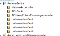

Nach meinem Kenntnisstand nicht alle Treiber installiert, oder was bedeutet das deiner Meinung nach?
Wenn der Screenshot veraltet sein sollte, dann verstehe ich den Sinn des Screenshots nicht.

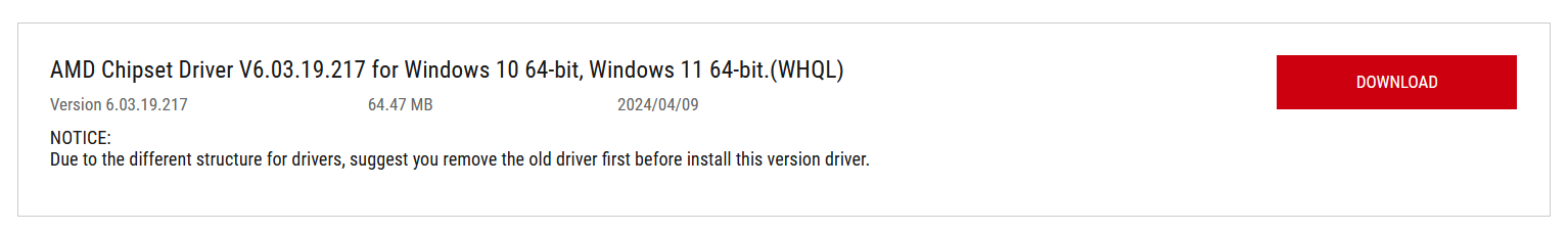

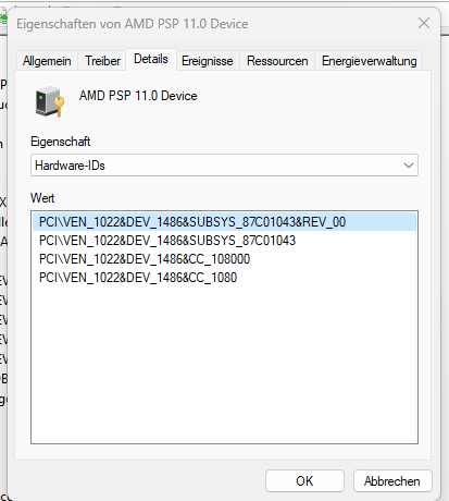

Also ein fehlender Netzwerkkartentreiber dürfte kein Problem sein. Bei den PCI-Geräten weiß man stellenweise nicht, was dahintersteckt. Da kann es helfen, in den Eigenschaften nach den Hardware-IDs zu schauen. Bei Zweifel hier posten, dann finden wir den richtigen Treiber.
Also diese Ansicht (hier ist allerdings klar, was für ein Gerät das ist):
Reaktionen: Noah Aunitz

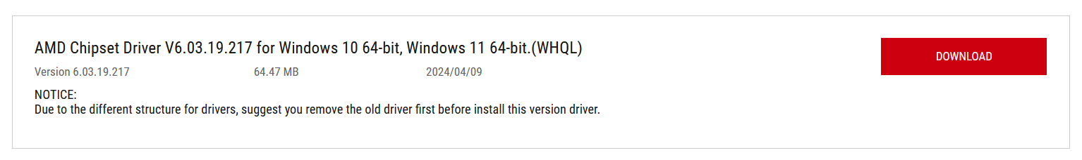

Also Chipset Treiber wurde gemacht nun haben sich die fehlenden Treiber für die Geräte auch erledigt (Bluetooth Treiber wird gerade noch geladen) trotzdem gerade wieder abgeschmiert der pc ich bin wirklich überfragt solangsam

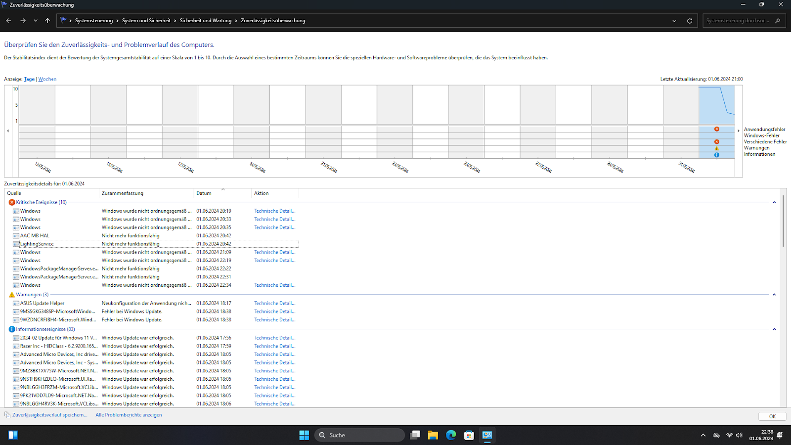

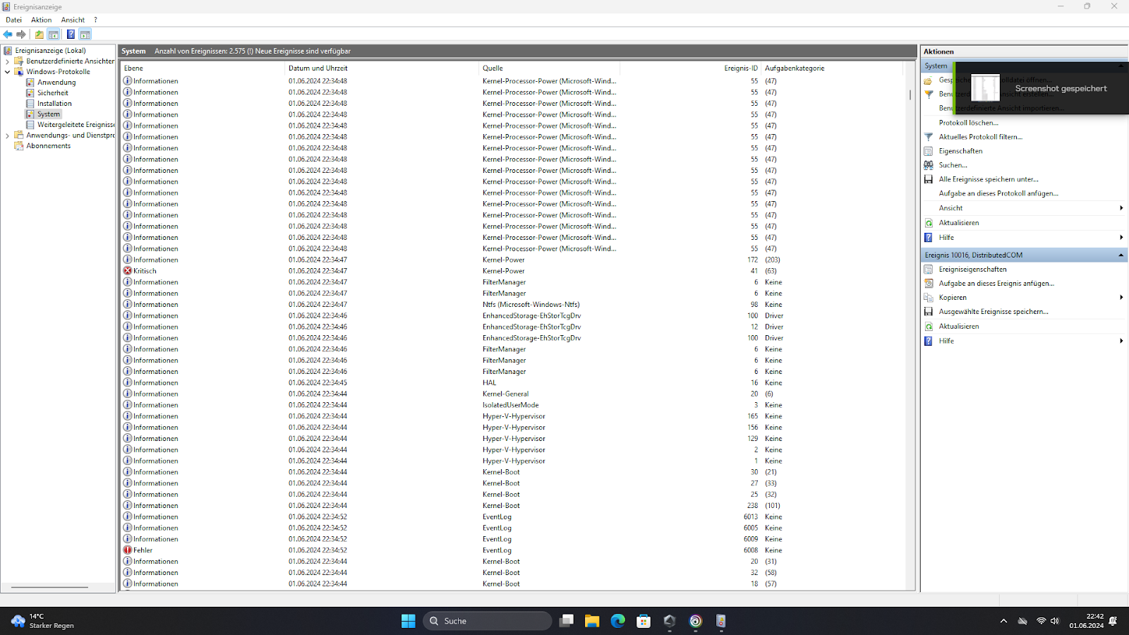

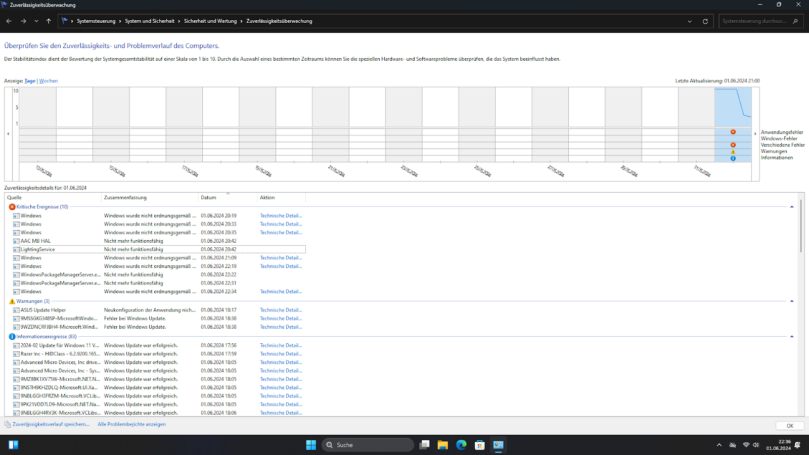

Und anbei was im zuverlässigkeitsverlauf steht

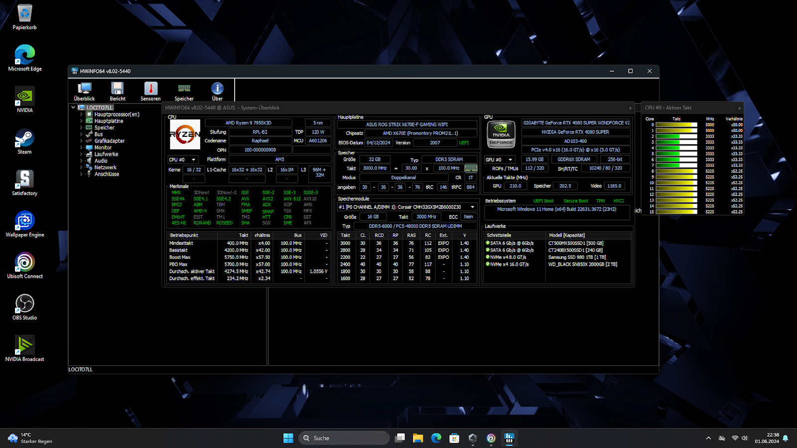

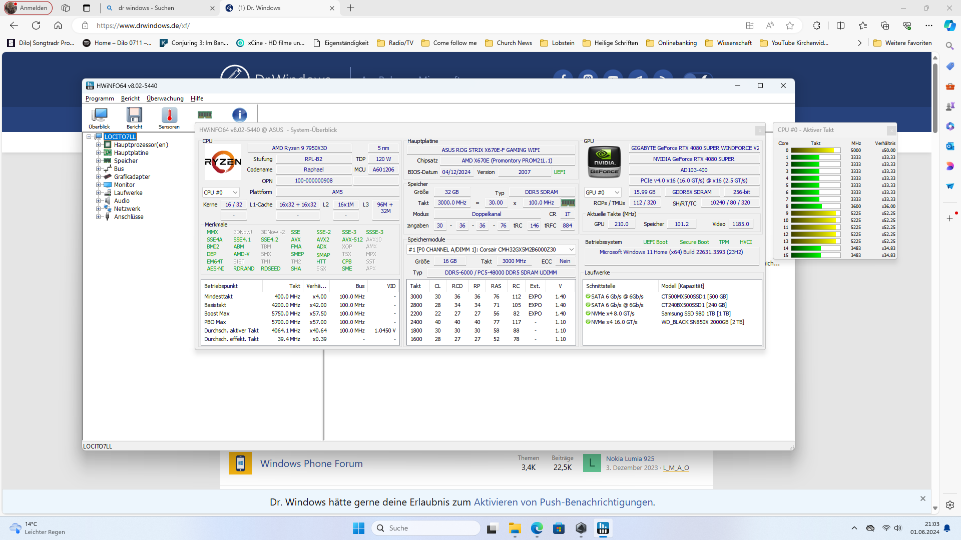

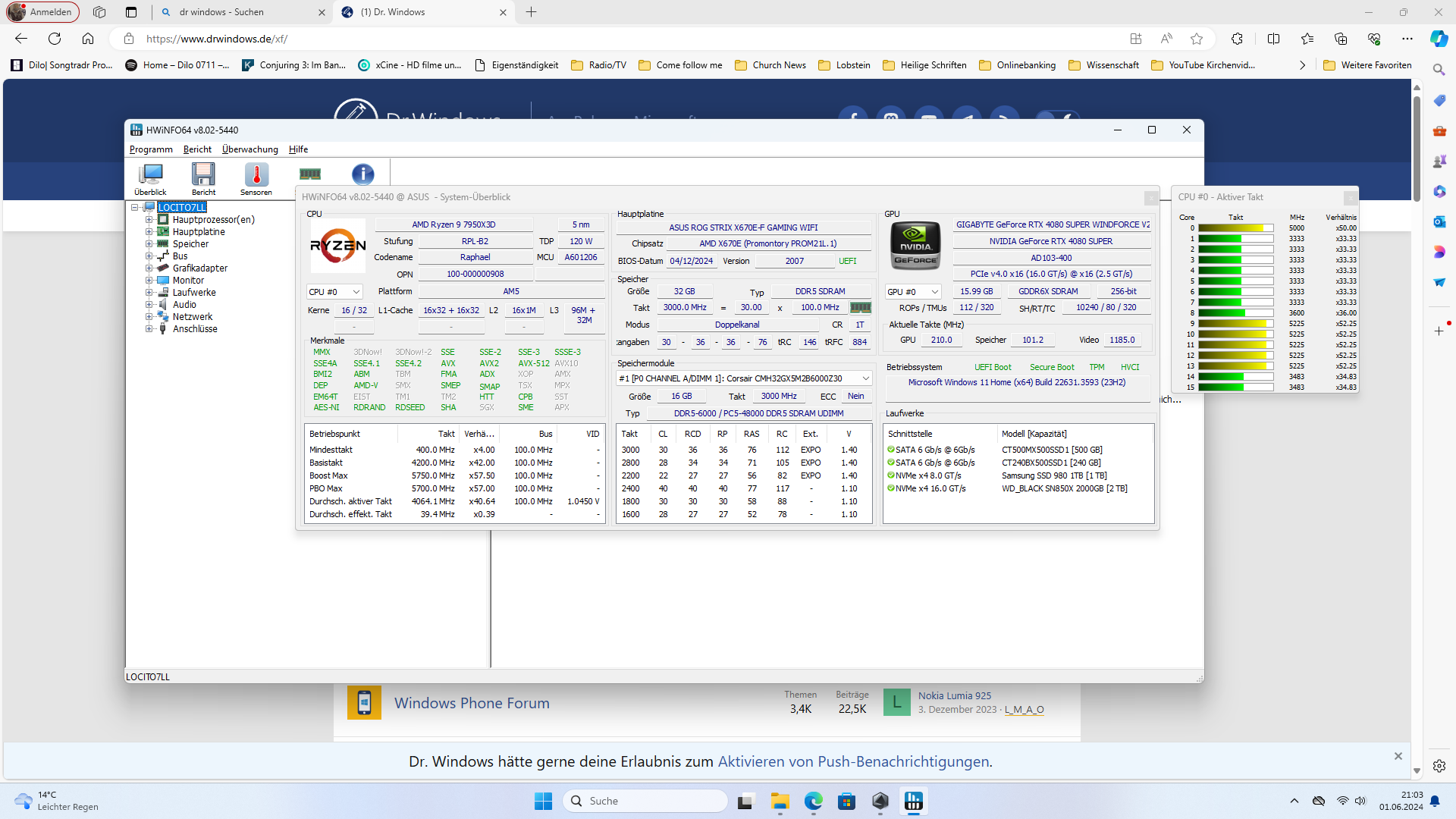

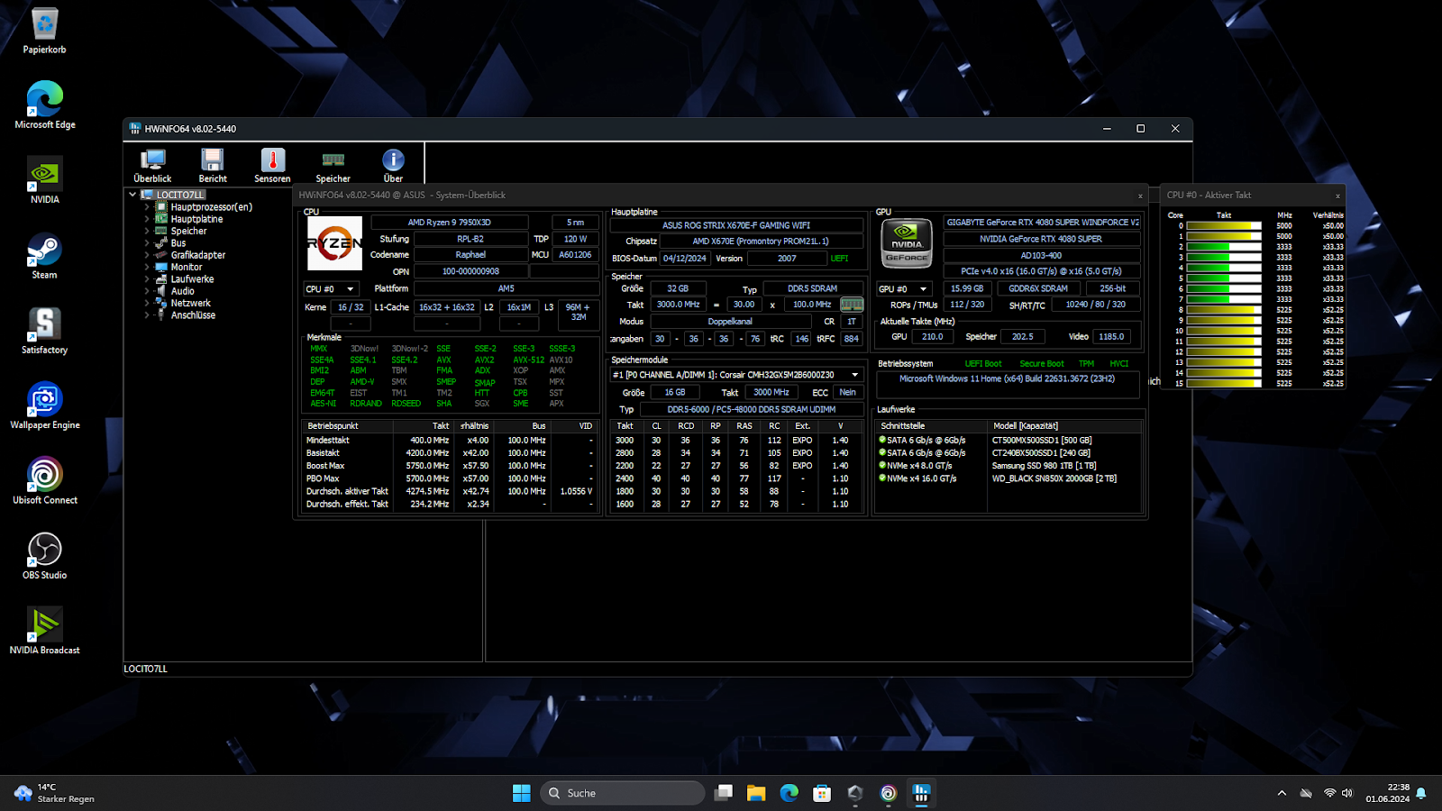

Und auch ein hwinfo Bild
BIOS-Version ist auch schon aktuell.

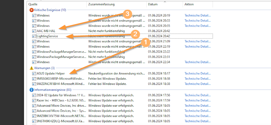

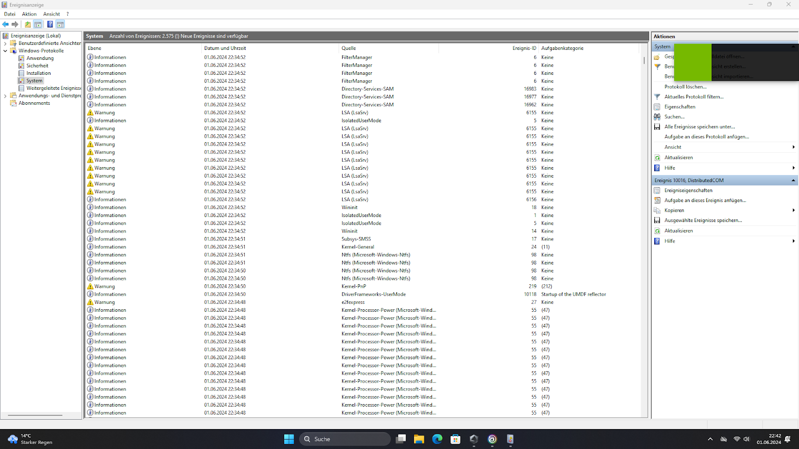

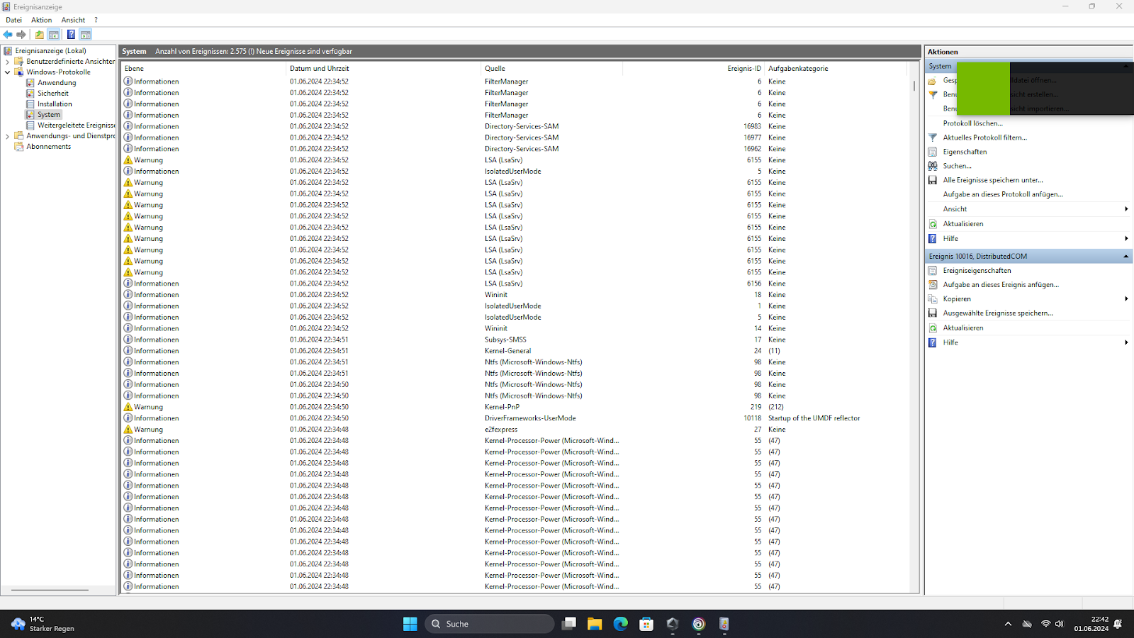

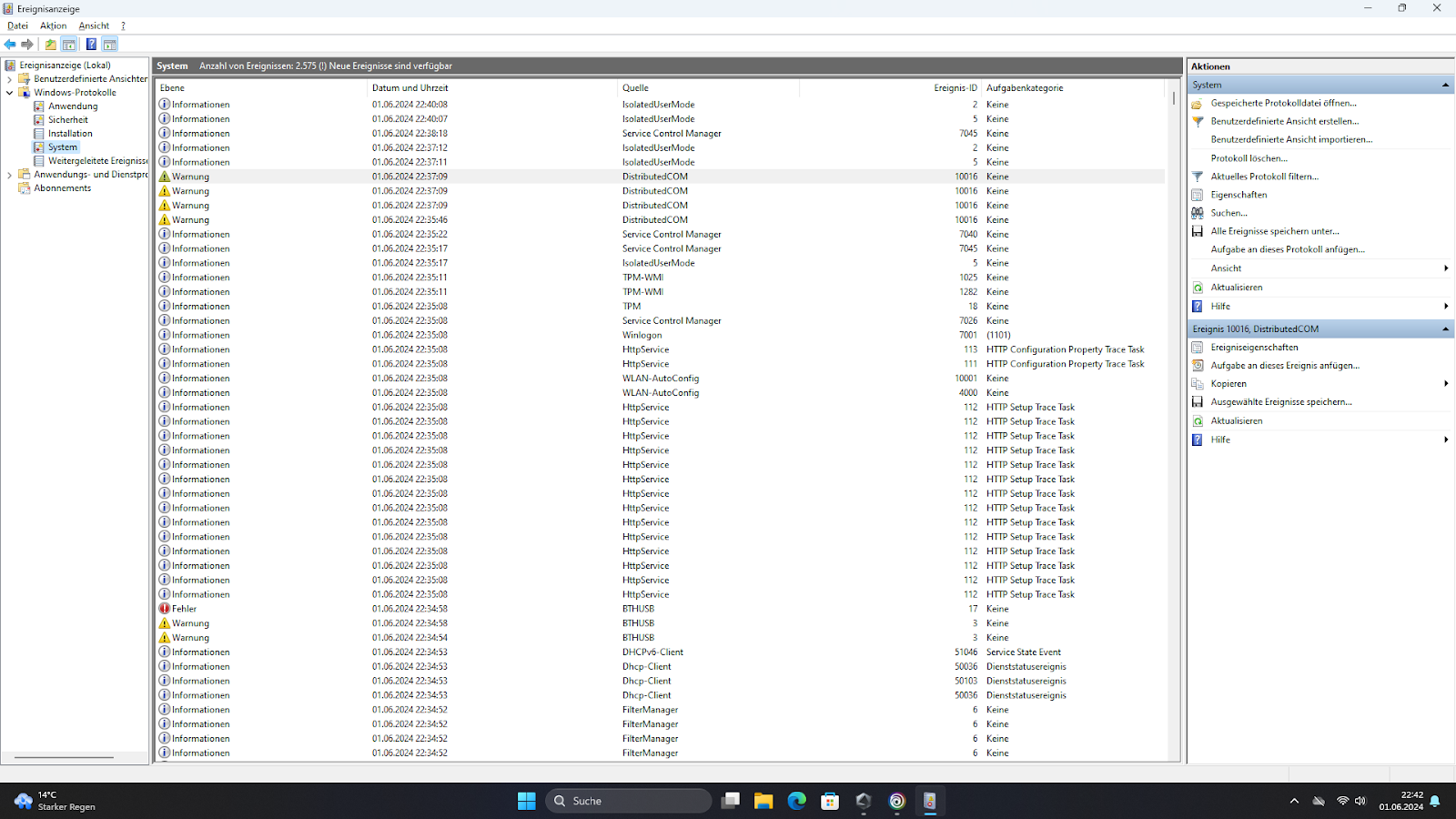

Also steht in der Ereignisanzeige mehr als nur der Fehler?
Also nicht jeder Fehler dort ist ein Problem, DistributedCOM-Warnungen kann man ignorieren, bei mir kommt auch immer was mit einem "GameInput Service".
BIOS ist gemacht
DistributedCOM wird ignoriert
Gameinput Service ist mir bis jetzt Nix aufgefallen

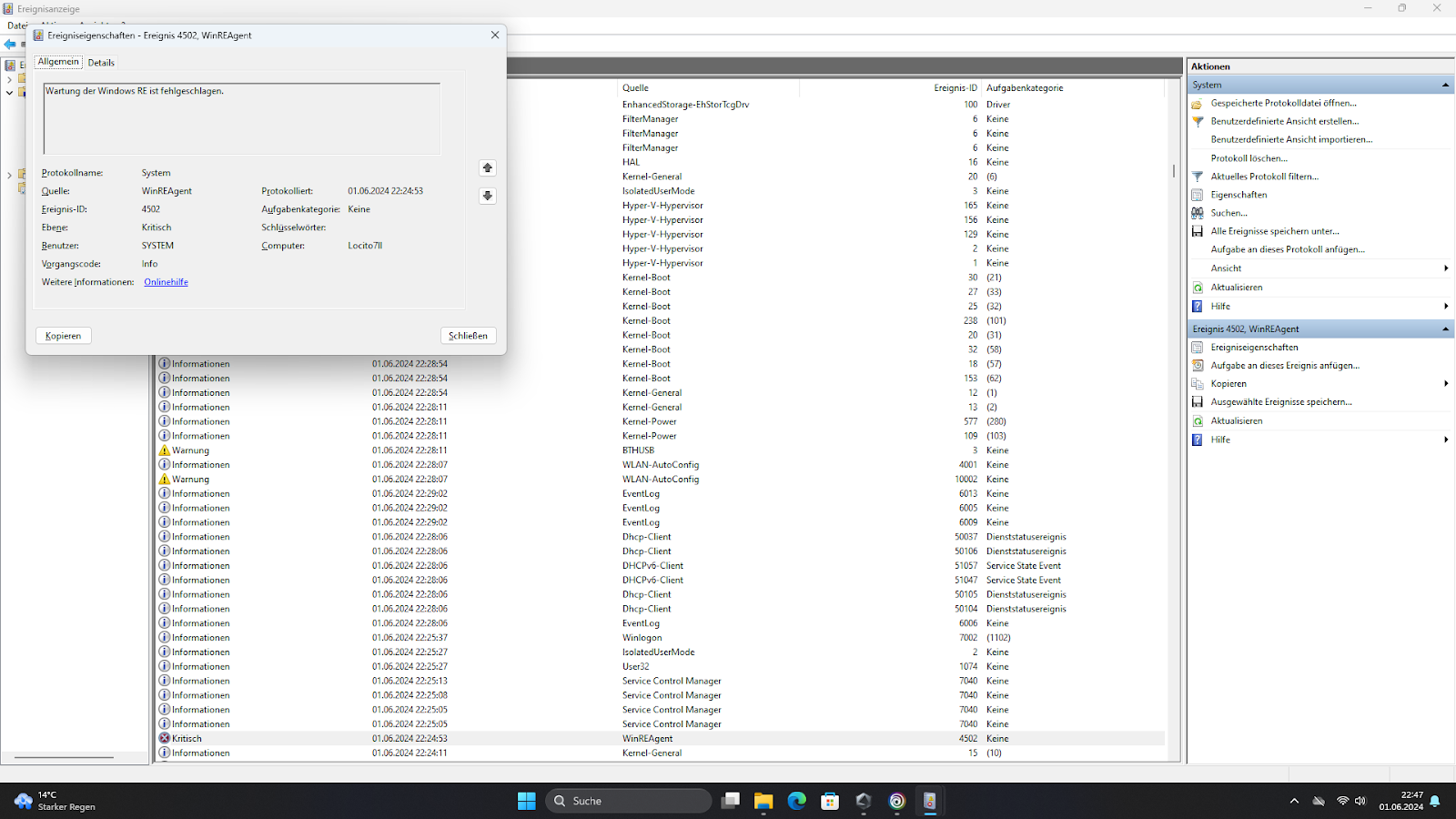

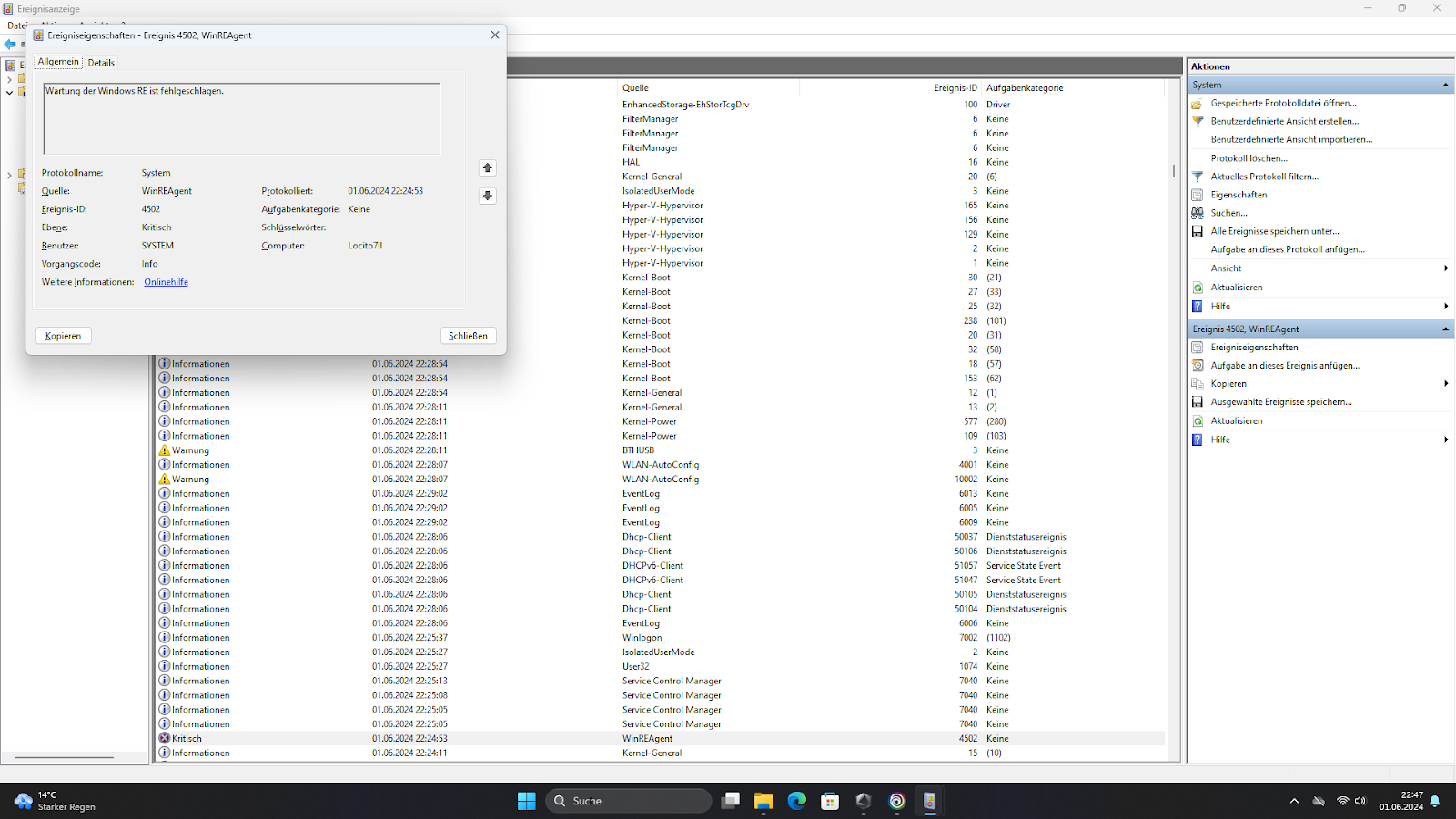

Anbei Screenshots was kurz vor und kurz nach dem kritischen Fehler passiert

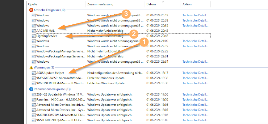

Das einzig „markierte kritische“ 10 Minuten vor dem Kernel Power ist das( aber auch das erste mal das dieser Fehler davor kam) vielleicht hilft er ja euch weiter
1) ist ein extra Tool von Asus um automatisch Updates zu holen fuer irgendwas
Wenn ja, deinstallieren.
2) ist wohl der Aura Lightning Service
Wenn das per Installation auf die Kiste kam mal testweise deinstallieren.
3) ist wohl Asus Armoury Crate
Deinstallieren Testweise.
Reaktionen: Otsy und tollertyp

Wird gemacht melde mich gleich wieder
Und grade ist mir was aufgefallen kurz bevor mein pc wieder abgeschmiert ist wollte ich mein wlan wechseln dort wurde aber nix angezeigt nur das wlan mit dem ich verbunden war (normalerweise sind da mehre vom Nachbar usw.) es war Zufall aber vielleicht hat das damit was zu tun
