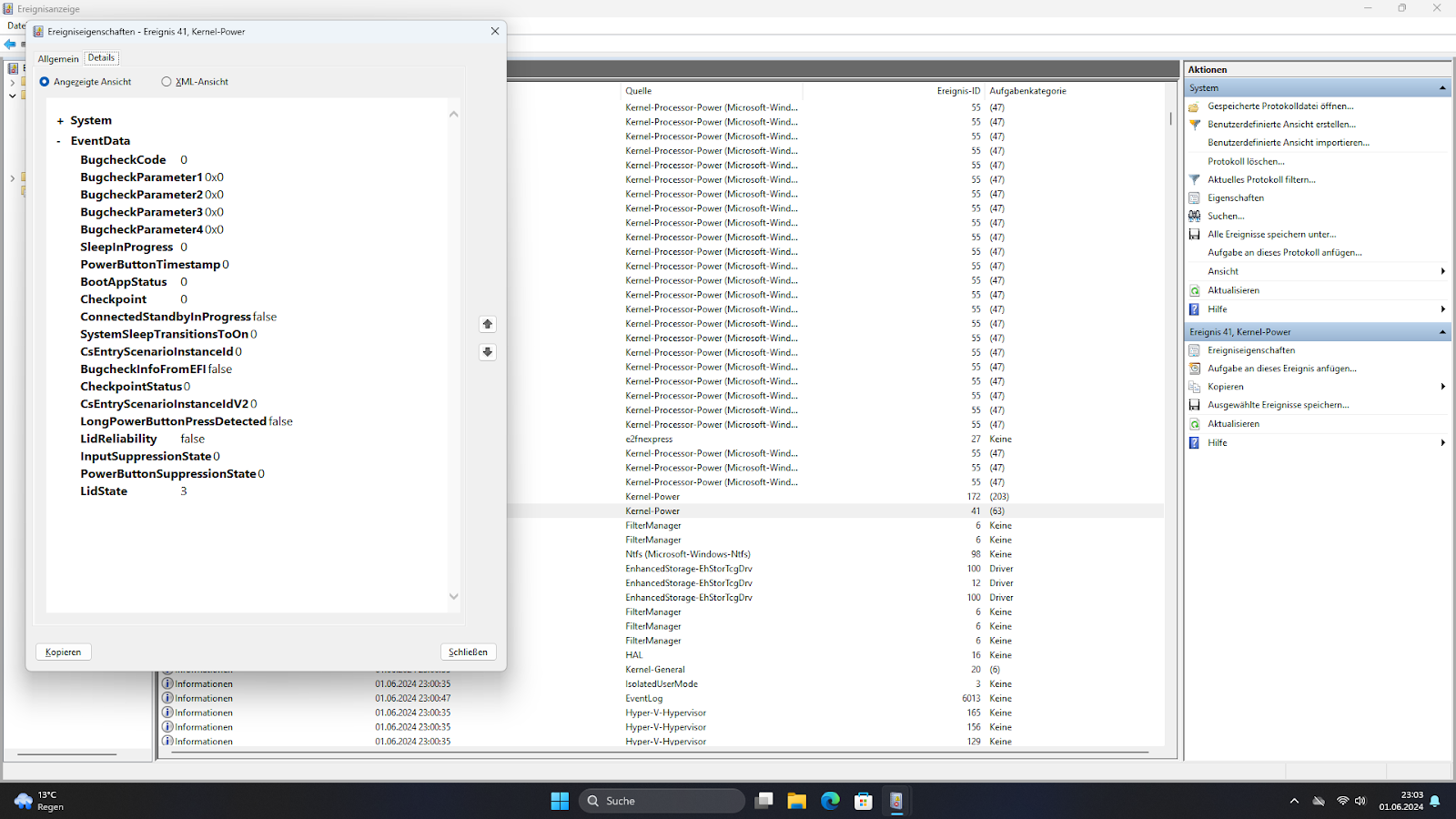

Kernel Power 41
Ich denke nicht, dass es mit dem WLAN zu tun hat. Aber sein können tut alles.
AAC = Asus Armoury Crate in dem Fall.

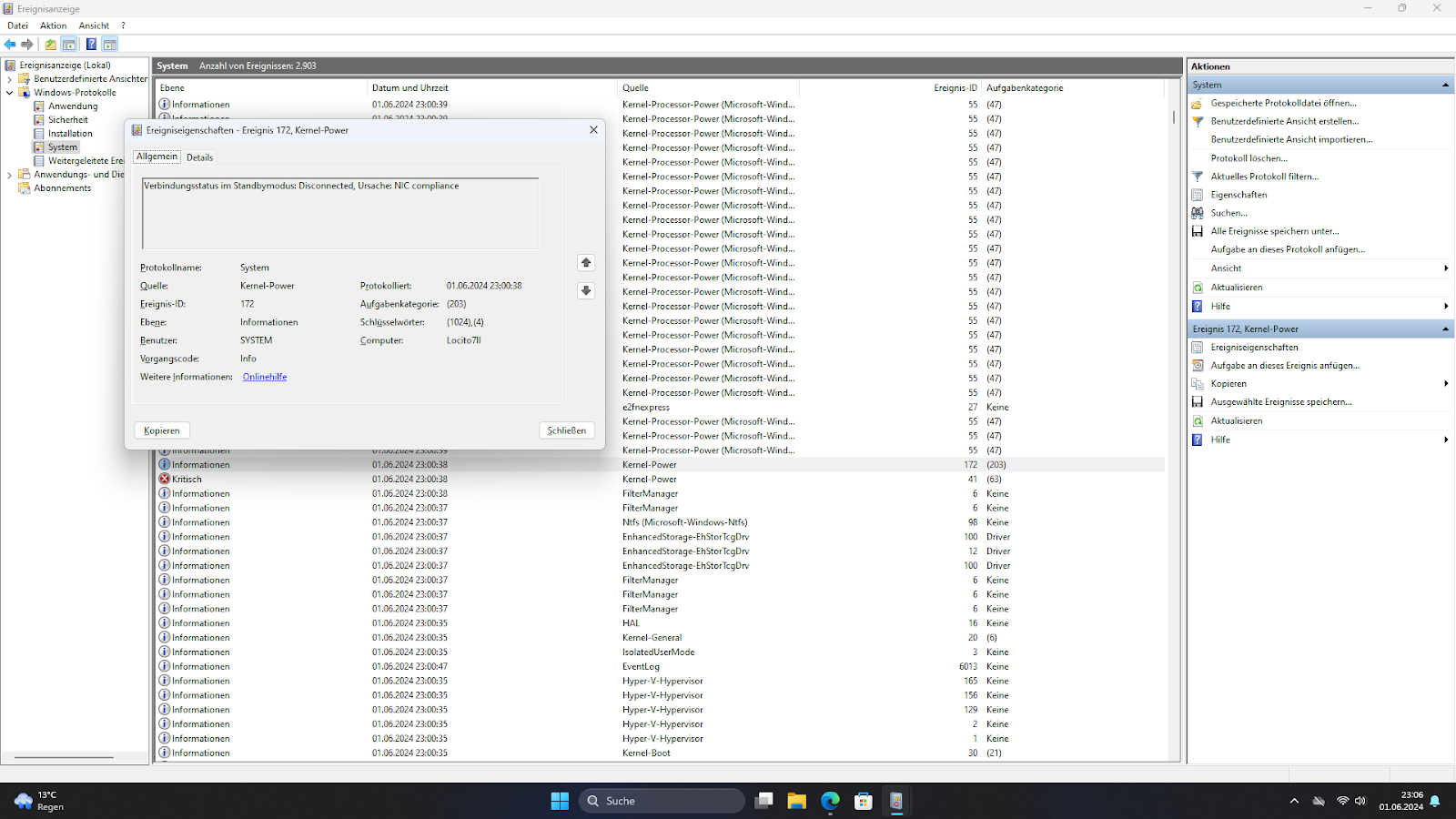

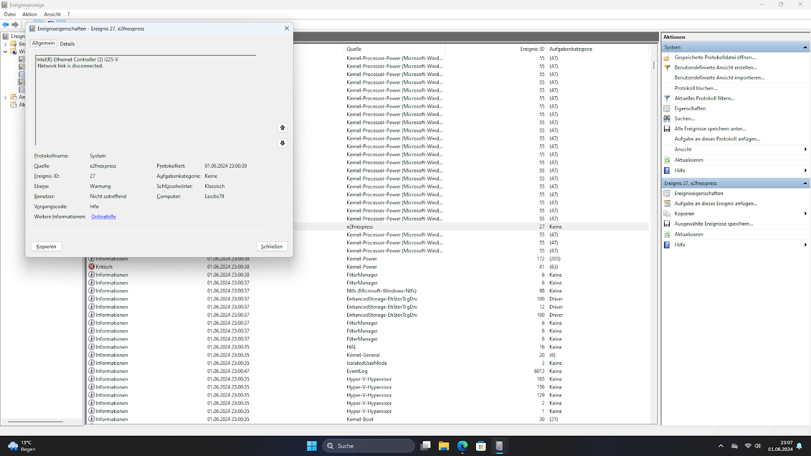

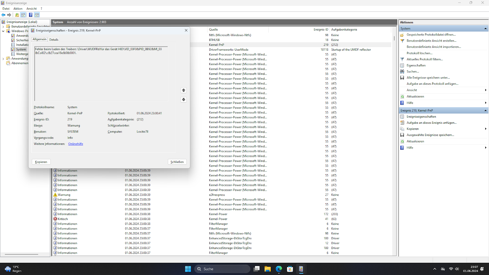

Zum Ereignisprotokoll:
Das mit WindowsRE ist merkwürdig, weil du ja auch sehr frisch installiert hast.
Das mit dem BT-Fehler auch ungewöhnlich, der Rest ist in Anbetracht des Fehlers 41 "normal" würde ich sagen.

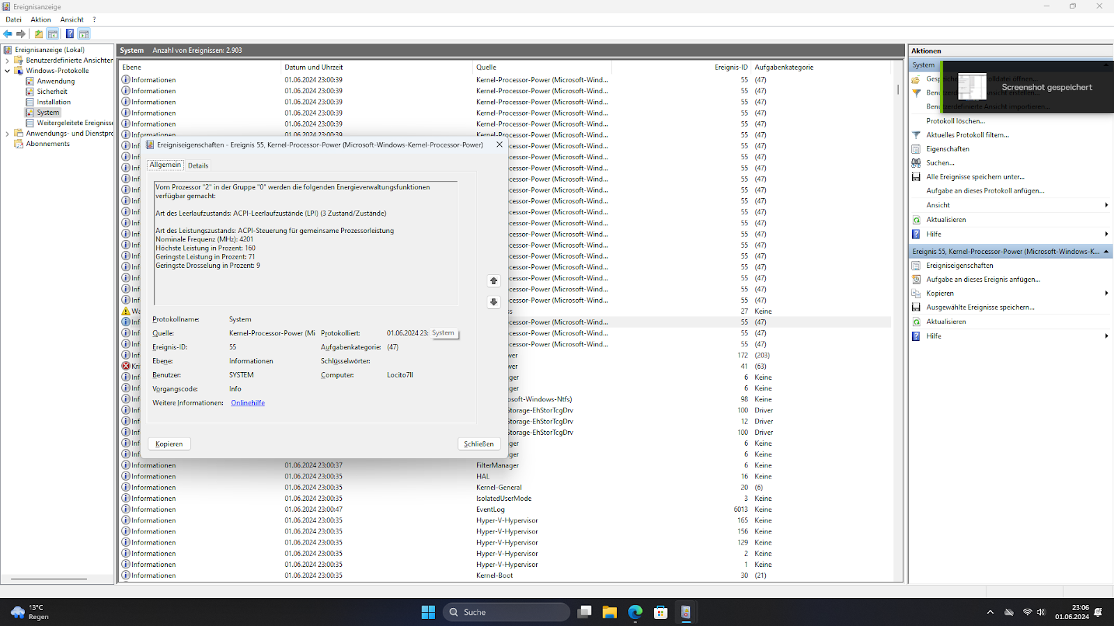

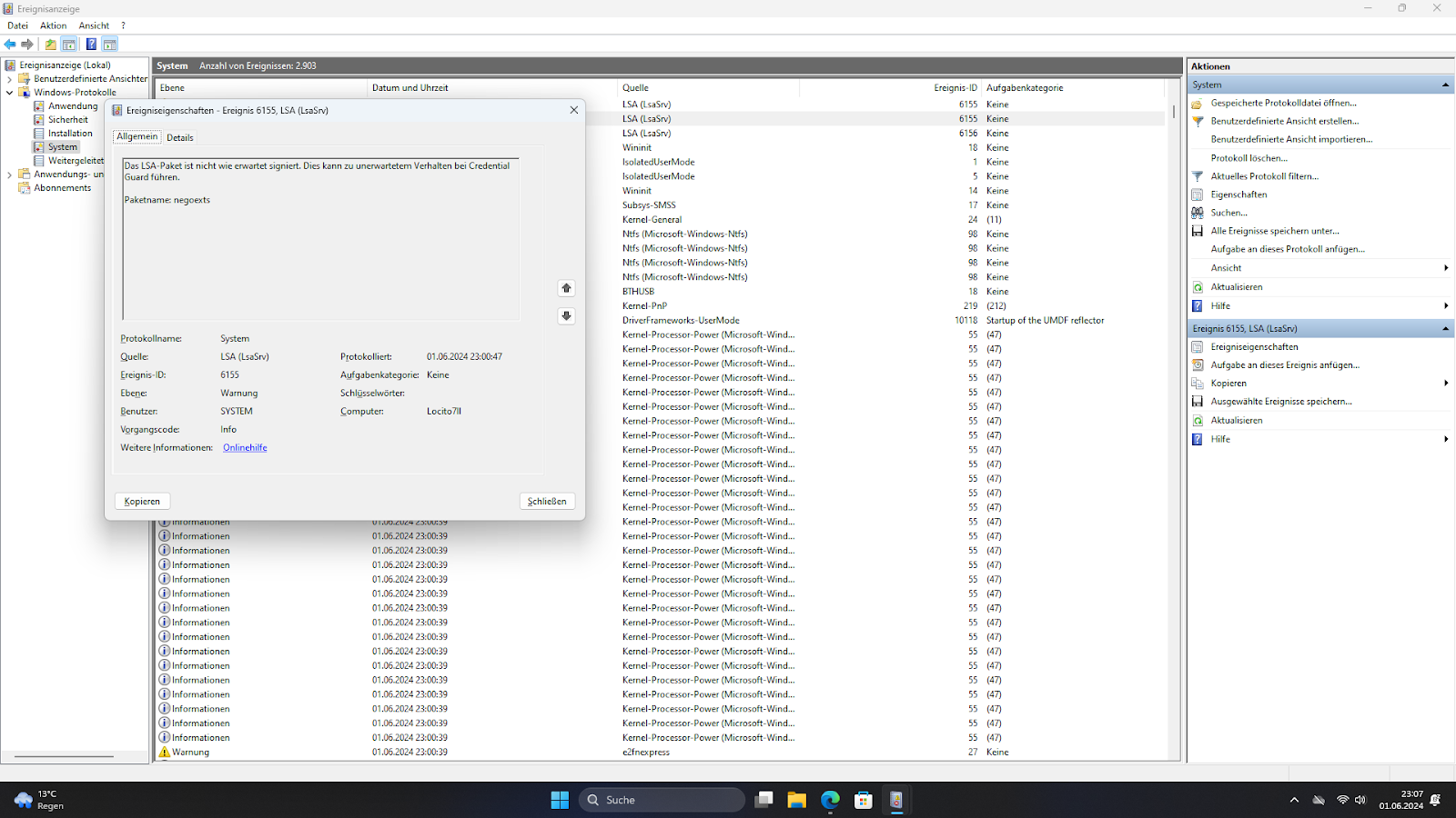

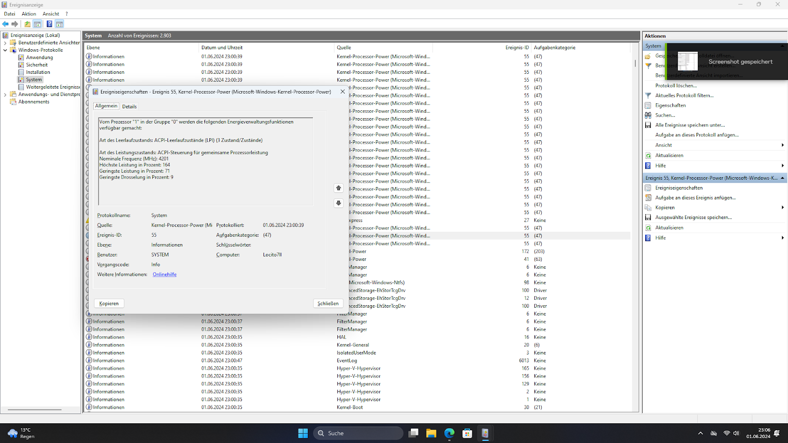

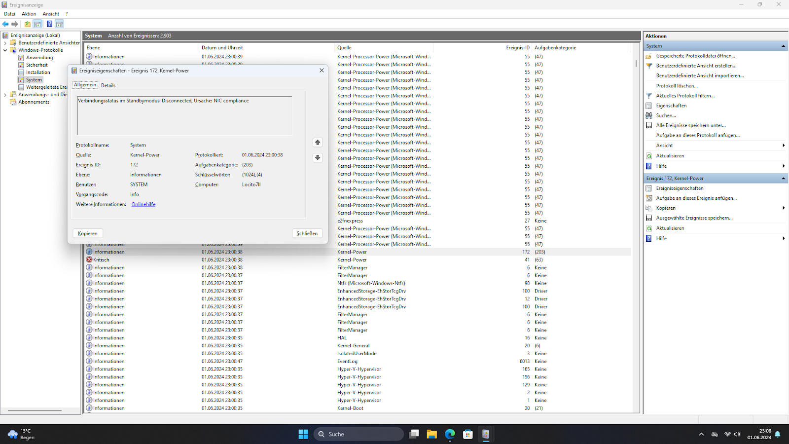

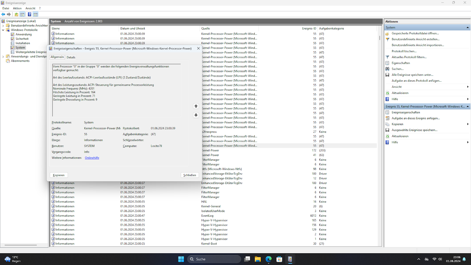

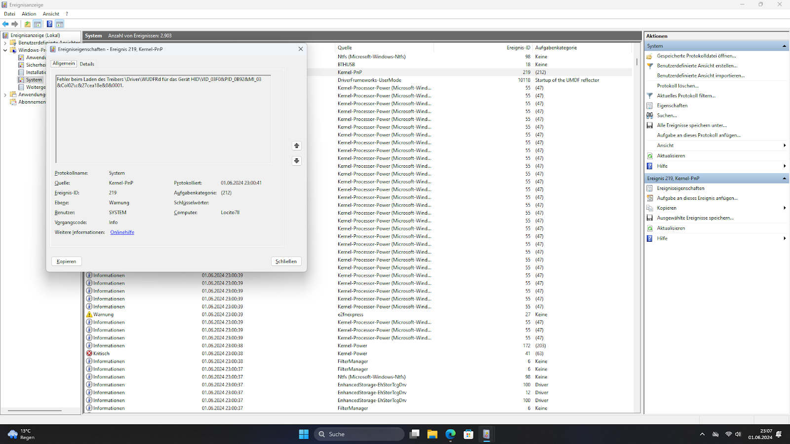

Armoury Crate ist deinstalliert und auch alles was dazu gehört trotzdem wieder gecrasht

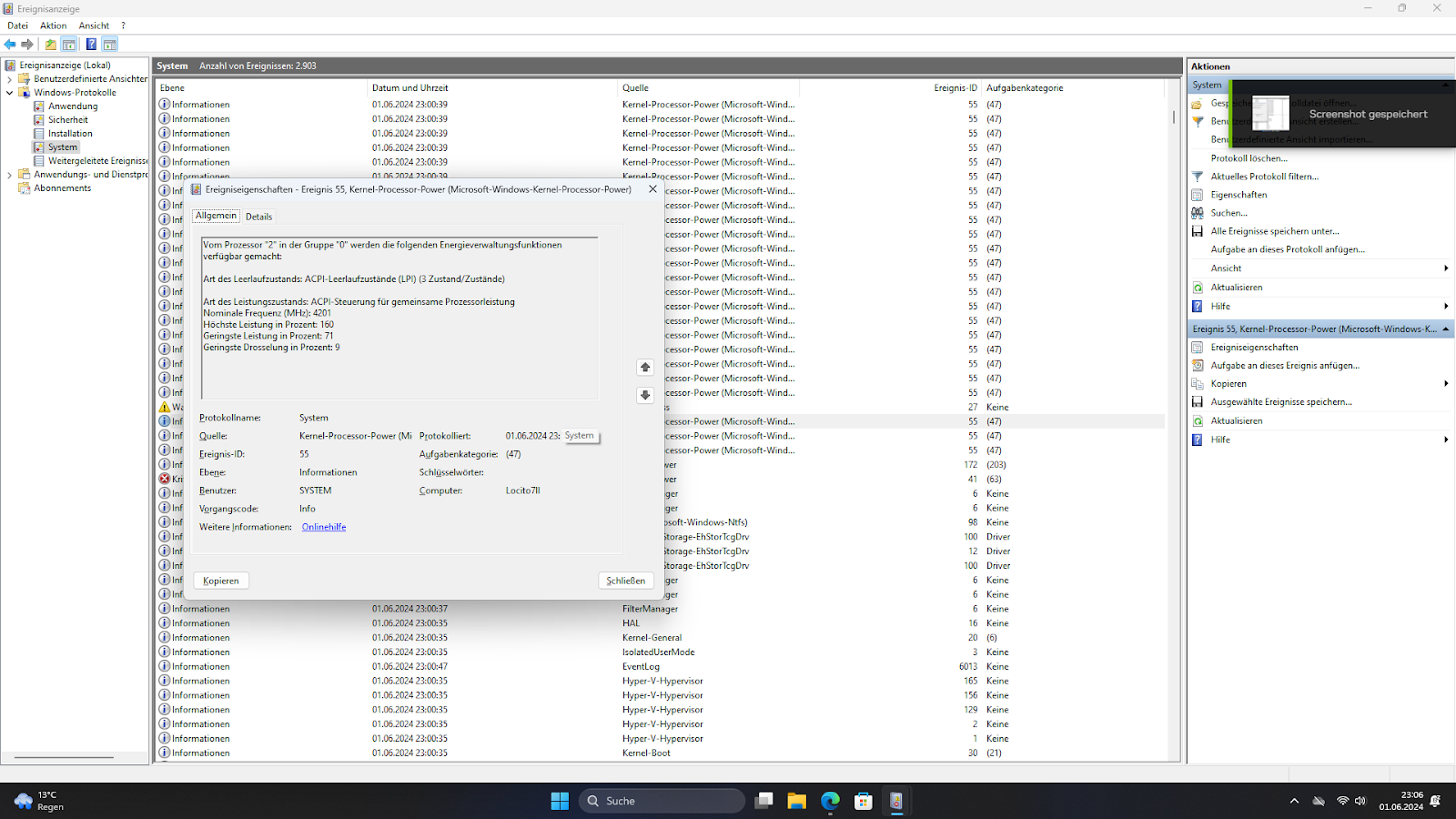

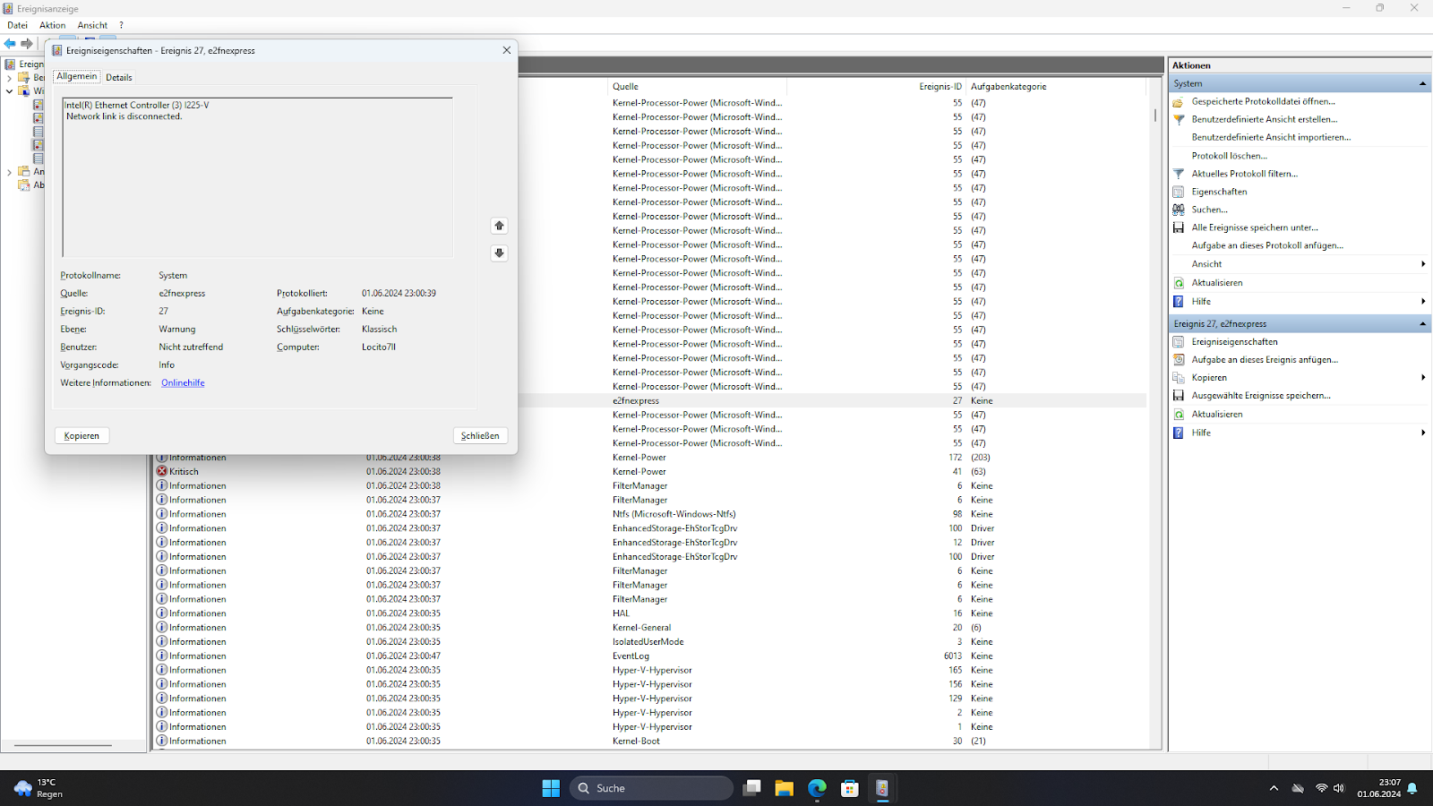

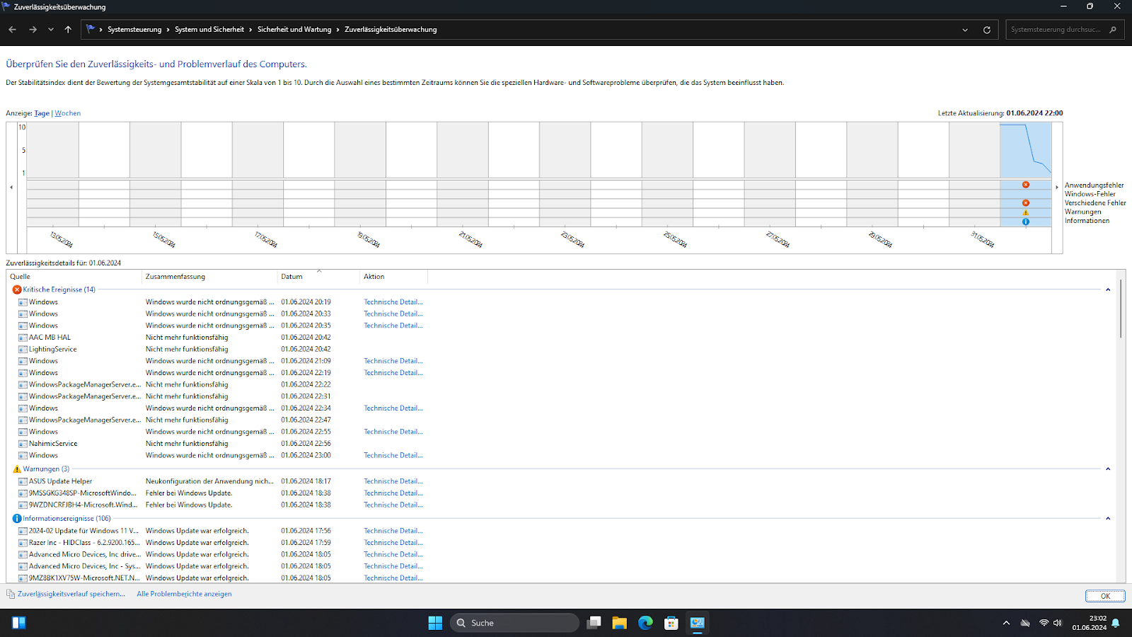

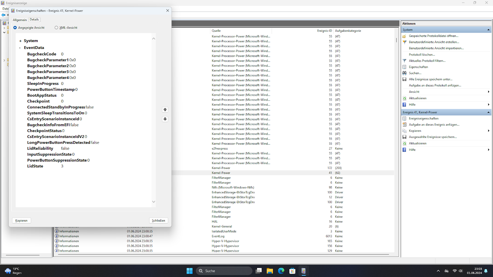

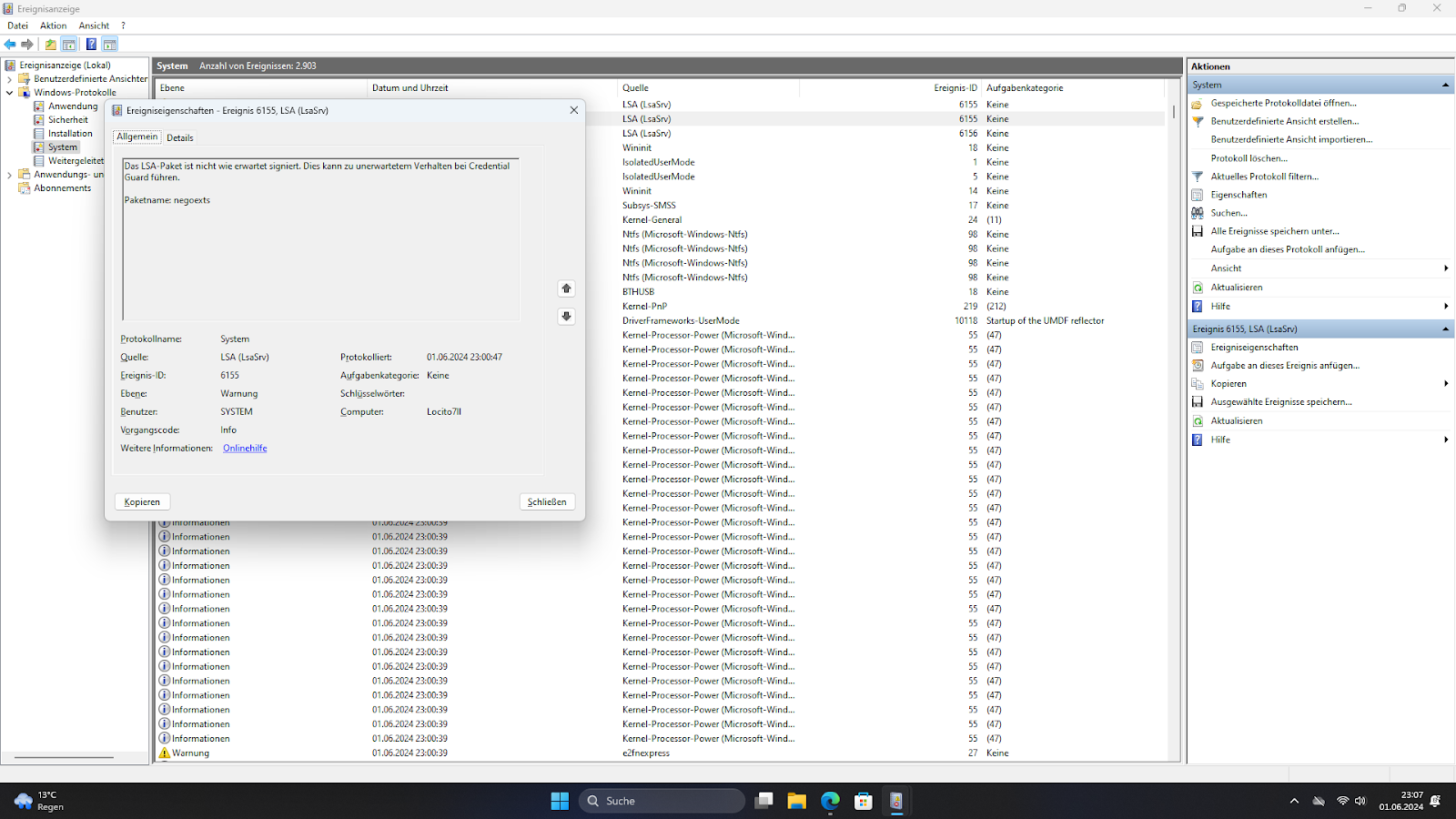

Bilder anbei
Ich werde morgen früh nochmal den Pc neu aufsetzten und diesmal alle Treiber übers Internet holen und komplett auf AAC verzichten mal gucken ob das was bringt

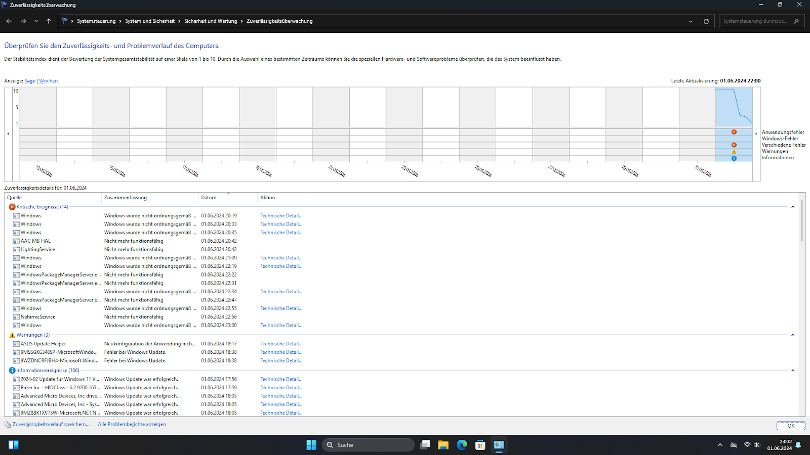

Anbei noch ein paar Sachen in der Nähe des kritischen Fehlers
Vielleicht hilft euch das weiter

Also sind halt immer wieder verschiedene Sachen (wobei gefühlt mit viel "Bezug" zum Mainboard, z.B. auch der Sound, das nahimiservice-Dingens da). Ich würde wohl aber auch mal einen Memtest durchführen.
Das ist ein HP-Gerät, kann aber nicht sagen, was genau...
Naja, da ist halt kein LAN-Kabel drin...

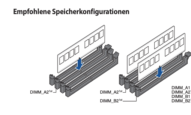

laut hwinfo steckt RAM in A1? Der sollte in A2 und B2!
Hm komisch ist mir vorhin auch aufgefallen kenn mich aber mit hwinfo garnicht aus deswegen hab ich das mal so stehen gelassen und nicht weiter nachgefragt aber im mainboard steckt er auf 2 und 4 ganz klar
