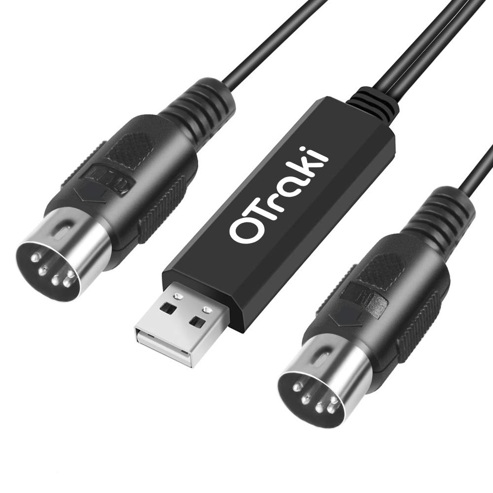

Das bedeutet, dass ich dieses Kabel einfach am Keyboard anschließen kann, um das Signal zu übertragen (Tasten) und in meiner Tonsoftware bearbeiten kann und gar kein Interface dafür benötige, korrekt?
https://www.amazon.de/dp/B07KYDP3GK?tag=epiantest-21&linkCode=ogi&th=1&psc=1
"Tonsoftware"... der richtige Name ist "DAW". Ja, mit Midi kann man in den Computer oder andere Midi Geräte gehen. Mich wundert es allerdings was du machen willst. Wer Musik macht kennt die Begriffe. Nicht krumm nehmen, aber es ist auffällig.

Von daher denk ich auch das ihm das 16€ Midi-Kabel das er verlinkt hat für den Anfang erst mal reichen wird und kein 100€+ Interface her muss.

Eigentlich möchte ich nur mein Keyboard an den PC anschließen, um eigene Lieder zu komponieren. Dabei wollte ich nicht das ganze Stück auf einmal spielen, sondern diese in eine Software einspeisen und dort Töne verändern, verkürzen, hinzuzufügen usw.
Habe mir eben mal diesen Guide durchgelesen und verstehe noch nicht ganz wozu ich jetzt ein Midi-fähiges-Gerät (Interface) benötige, da dies im Beitrag/Amazon auch nicht genannt wurde.
Meinst du bei dem von dir verlinkten "Kabel"? Das ist ein Midi-Interface, nur sehr kompakt gebaut. Und du brauchst das um das Keyboard so mit dem PC zu verbinden das kein fertiges Audio (wie am Klinke-Anschluss) sondern eben tatsächlich die einzelnen Tastenanschläge übermittelt werden (dafür ist Midi da).

Jesterfox schrieb:
[...] das ihm das 16€ Midi-Kabel das er verlinkt hat für den Anfang erst mal reichen wird [...]
Für's simple Ausprobieren klar, aber mit dem Ansinnen
