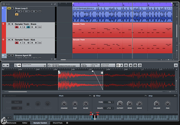

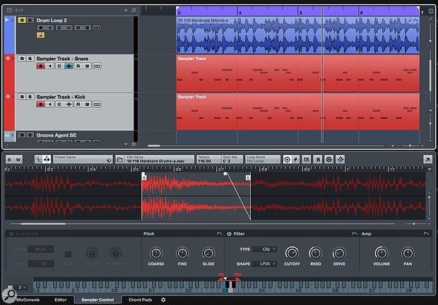

Ganz einfach:
  • Du entscheidest Dich für eine DAW
  • Du schließt per MIDI Dein Keyboard am Computer an (Midi-Schnittstelle mit Treiber für den PC erforderlich)
  • Dann konfigurierst Du Deine DAW mit der verwendeten Midi-Schnittstelle, so daß Dein Keyboard dann gefunden wird und aktiv ist
  • Damit kannst Du dann Informationen übertragen, sprich Tastendruck, eine oder mehrere Noten, Tastendruck, Tastendrucklänge. Diese werden dann wie Noten in der DAW aufgezeichnet
  • Diese Informationen kannst Du dann beliebig in der DAW verändern, verschieben, auf Takt korrigieren usw.
  • Da Du hier nur die "Informationen" speicherst, kannst Du das aufgenommene dann an jedes anderes Keyboard, Synthesizer, Expander, Plugin usw. weiterleiten. Dann machst Du aus einer Trompete eine Gitarre, ein Klavier, ein Chor, was Du willst.
  • Wenn Du Dein Keyboard mit den Klingensteckern per Audio vebindest, wird nur der eine Sound, der Du gerade am Keyboard klimperst, direkt aufgenommen. Damit kannst Du zwar die erzeugen Wellenformen bearbeiten, mehr aber auch nicht.
Beispiel Unterschied Midi (rot) zu Wave (blau)
https://www.soundonsound.com/techniques/cubase-9s-sampler-track
Üblicherweise ist alles, was mit Sprache, Gitarre, andere akustische Instrumente, die direkt eingespielt werde, Audio bzw. Wavedateien, und alles was für Keyboards ist (Streicher, Klavier, Orgel, Chor etc.) Midi.
Da frühen Synthesizer nur eine begrenzte Anzahl an Stimmen hatten, hat man dann u.U. Midi dann in Audio umgewandelt. Hatte ein Synth 32 Stimmen, und ein Sound, der 4 Stimmen frißt, sind bei einem 3er Akkord schon 12 Stimmen verbraucht. Da wurde es dann mit weiteren Instrumenten, Drums, Bass usw. schon eng. Also griff man zu dem Trick, wenn der Track bzw. die Spur fertig arrangiert war, hat man das in Audio umgewandelt, und dann hatte man wieder 12 Stimmen frei. Wobei das wirklich hier so gemacht werden muß, die Spur komplett einmal durchlaufen lassen, und diese dann entsprechend aufnehmen in der Zeitlänge, wie die Spur braucht. Heute mit dem Software-Plugins hat man diese Grenzen nicht mehr, und man kann ohne weiteres von Midi zu Wave rechnen, und das geht recht schnell, egal wie lange die Spur dann tatsächlich ist.
