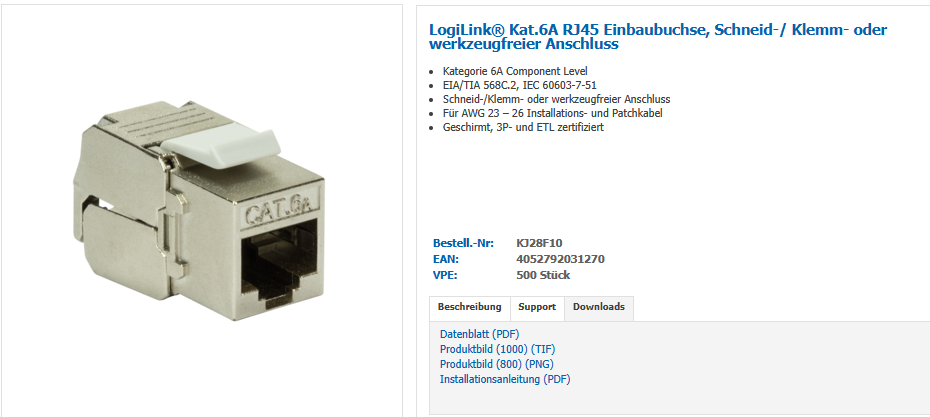

Nicht unbedingt, kommt drauf an was du für ein Werkzeug hast. Einfach von Hand alles auflegen? Die normalen Keystones die du überall bekommst eignen sich dafür perfekt, da haben wir früher ganze Bürogebäude mit bestückt.
http://www.logilink.at/Produkte_Log...neid--Klemm-oder_werkzeugfreier_Anschluss.htm
Gibt es von diversen, auch den von dir genannten "Herstellern", praktisch in identischer Form.

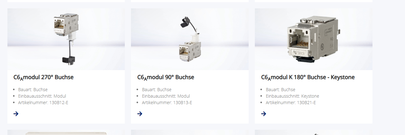

Vorteil bei "Markenherstellern", es gibt auch gewinkelte Module, je nach Einbaulage vereinfacht es einiges.
https://www.metz-connect.com/home/p...hsen-fuer-netzwerkverkabelung/rj45.96.de.html

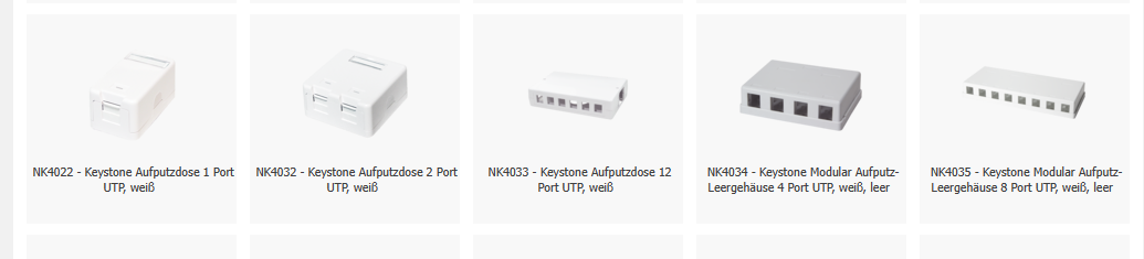

Bedenke bitte, bei Keystones bist du nicht auf "Doppeldosen" beschränkt...
Es gibt sowohl Aufputz wie auch Unterputz fast beliebige Anzahl an "Rahmen" zu Befestigung einzelner bis mehrerer Keystones.

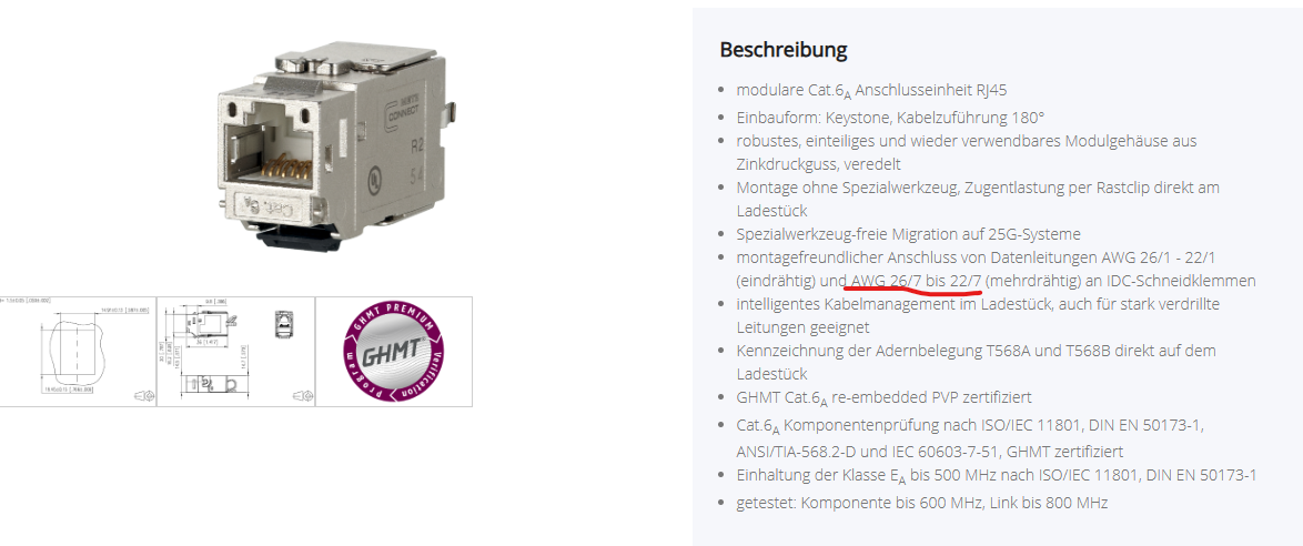

Grundsätzlich ist das Fabrikat egal. Die jeweilige maximal Frquenz wird durch die Kategorie des Jacks ausgewiesen. Bei ganz billigen Angeboten wäre ich skeptisch.

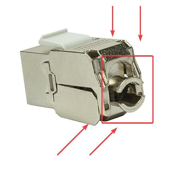

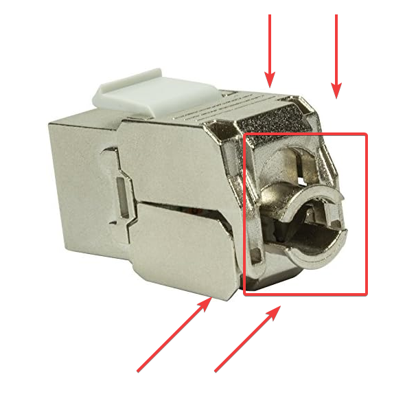

Na klar, die Abschirmung sollte schon ausreichend sein und 500 MHz Schirmung sollten fast alle Cat.6a Module haben. Was ich persönlich aber auch interessant und wichtig finde ist, wenn das Kabel am Ende vom Keystone Modul auch fixiert wird, wenn man das Modul mit Kabelbinder schließt (siehe Bild im Anhang).
Ich habe diverse deleyCON Module hier aufgrund einer erst kürzlich getätigten Bestellung und da hab ich dann gesehen, ich kann am Ende mit Kabelbinder den Keystone zu ziehen, aber das Kabel wird damit nicht fixiert :(
Daher wäre auch mein Tipp, die aus Post 4 genannten "LogiLink Professional" Module zu nehmen. Metz ist natürlich ne gute Marke, die sind mit Sicherheit auch gut und was die aus der Kabelscheune angeht, wenn die auch zusammen ziehen, sind die bestimmt auch gut.
