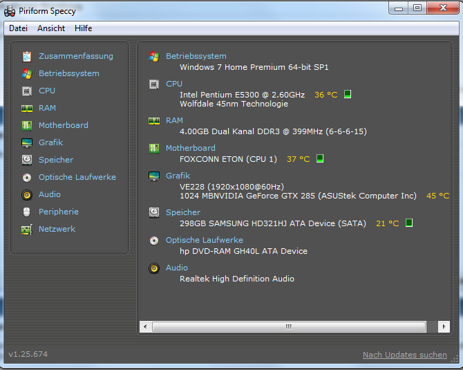

Könnte man es verbinden, die Gtx 660 Ti mit diesen Sachen:
Intel Core Pentium(R) Dual Core CPU 2,60GHZ
Motherboard soll passen.
4Gb Ram
64-Bit
Zurzeit GeForce Gtx 285
Mehr Infos würde ich bringen, aber keine Ahnung wie ich sie bekommen kann.

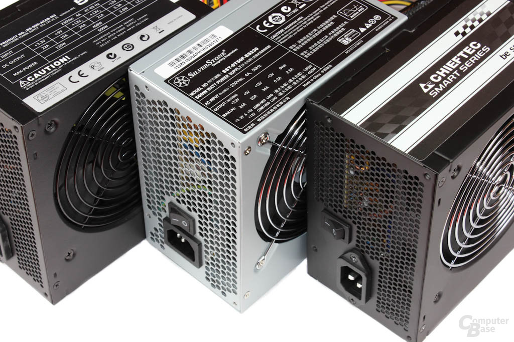

Die Firma heißt Thermaltake - allerdings handelt es sich beim TT 1225A um einen Lüfter, nicht um dein Netzteil. Auf deinem NT sollte ein großer Aufkleber drauf sein mit der Firma und einigen Leistungsdaten. Da steht auch die Bezeichnung drauf.
Der Aufkleber sollte so ähnlich wie bei diesen 3 Modellen aussehen:
Edit: promashup hat recht - wenn die 285 funktioniert, muss die 660Ti eigentlich auch funktionieren. Von der Größe her sollte die Ti eigentlich auch passen da die 285 (im Referenzdesign) mit 28cm sogar länger als fast alle Varianten der 660Ti ist.
Beim googlen nach Thermaltake (diese Marke gibt es zumindest) 1225A findet man nur Gehäuselüfter, keine Mainboards.
Egal. Prinzipiell kannst du die 660Ti einbauen, kompatibel ist sie. Das NT sollte sie auch packen, da sie mit 50W geringerer TDP spezifiziert ist. Letztlich kann es aber auch sein, dass sie schlicht zu lang ist. Zu lang kann auch mal ein Problem sein... :freaky:

Das sind nur Beispiele für die Netzteilaufkleber - Deines ist mit ziemlicher Sicherheit keines davon da idR nur Thermaltake auch Thermaltake-Lüfter verbaut.
