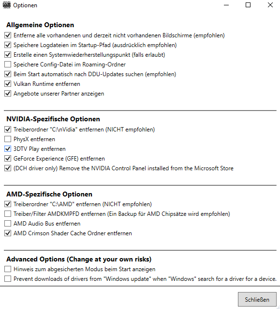

Also jetzt am besten DDU runterladen, auf den Desktop, dann Windows im abgesicherten Modus starten, DDU ausführen und "Clean and Shutdown" auswählen, dann Grafikkarten wechseln und dann die Treiber für die Nvidia installieren.
Sind da Haken bei allgemein und AMD spezifisch falsch gesetzt?
Oder lieber AMD Cleanup Utility nehmen?

Ok, jetzt habe ich die AMD Grafiktreiber gelöscht, die GTX 650 eingebaut und die Nvidia Treiber installiert. Zu meiner Überraschung hat sich nichts verändert.
Also liegt es wirklich nicht an der Graka.
