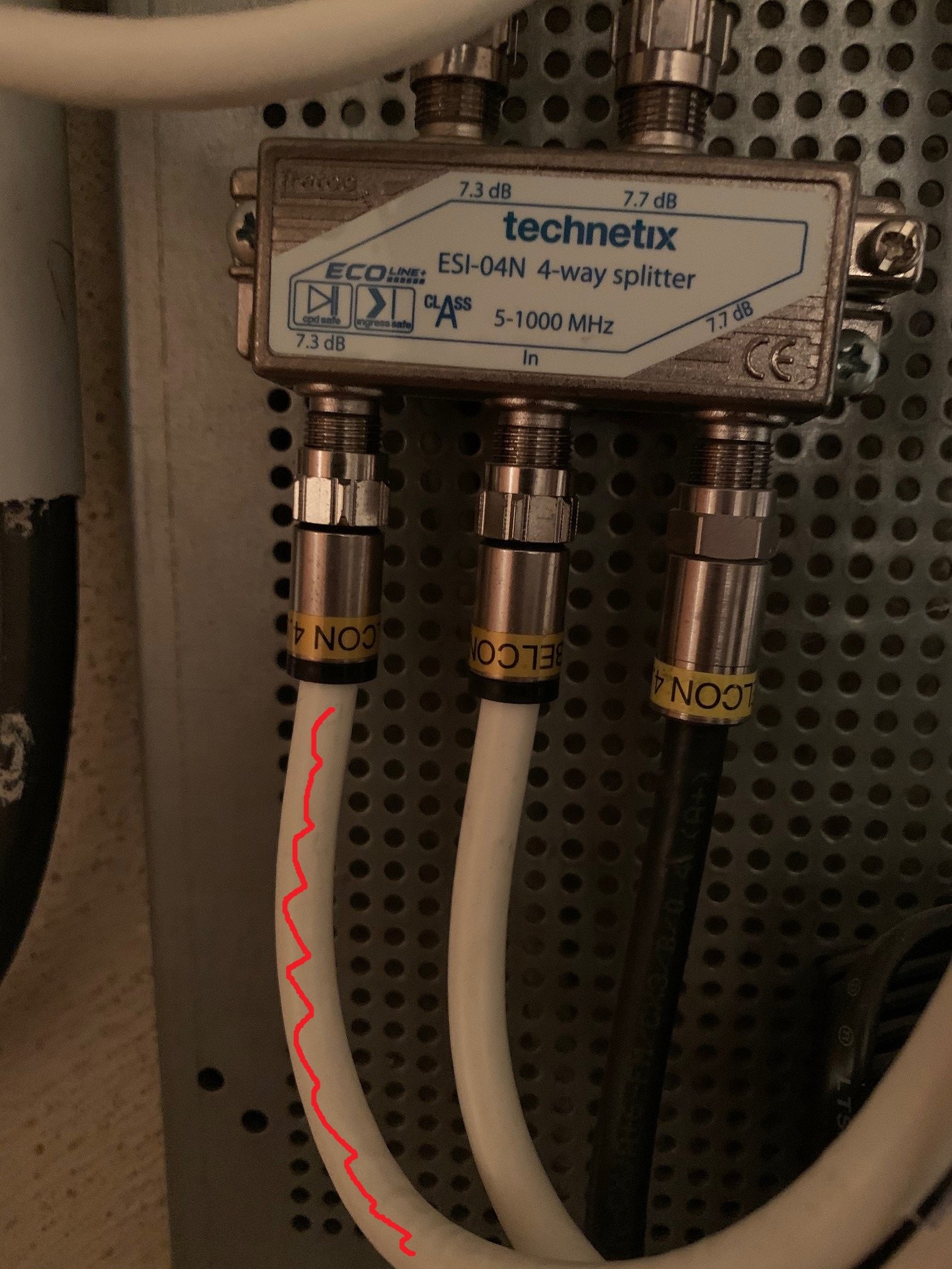

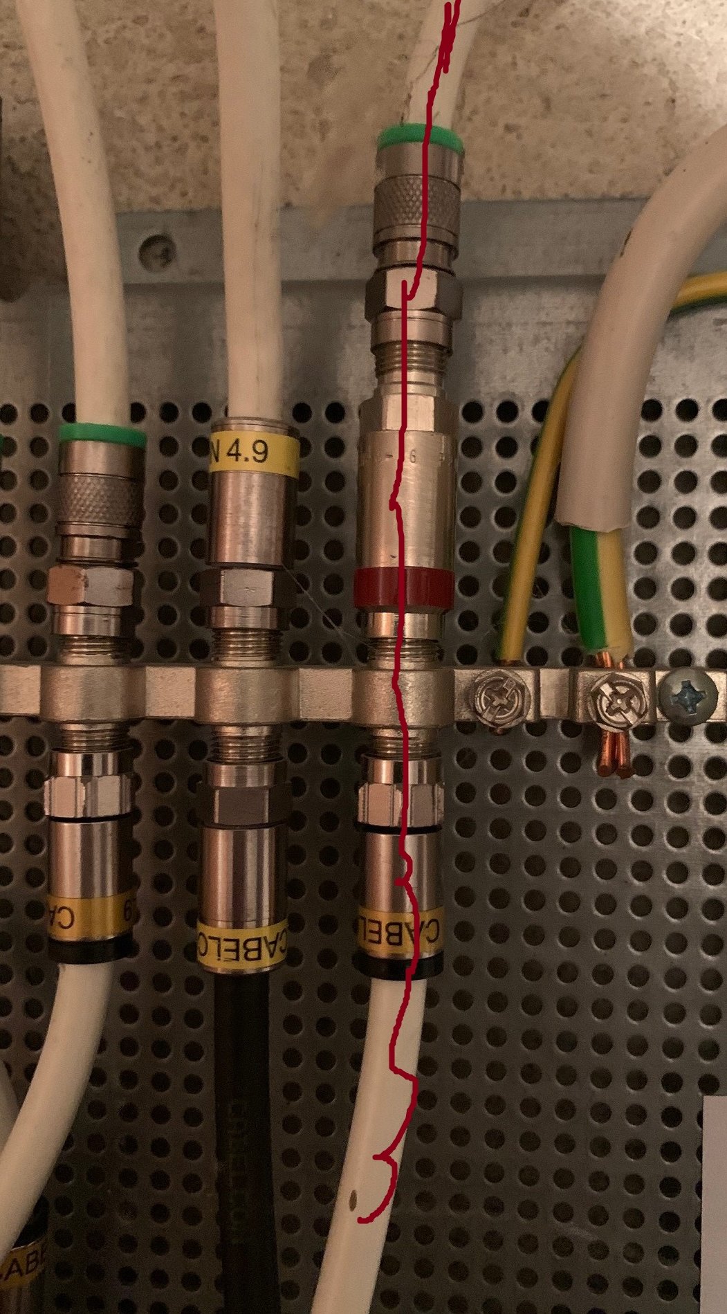

Nun habe ich gesehn dass der Vermieter hier in den Raum ein Koaxialkabel gelegt hat,
wenn ich das zurück verfolge ist es auch am Splitter angeschlossen, hier mal die Bilder (Das markierte Kabel ist das was in diesem Raum ankommt)
Jetzt zur Frage: Gibt es die Möglichkeit dass ich das für das Internet hier unten benutzen kann? Falls ja, was benötige ich dann alles dafür? Dumm gefragt: Kann ich einfach eine Multimediadose anschließen? Und brauche ich dann einen zusätzlichen Router dafür?

Das wird ein ganz eigenständiger Koax-Anschluss sein, so wie bei euch in der Wohnung. Dort könntest du einen neuen Vertrag für abschließen, das wirst du aber vermutlich eben vermeiden wollen.

Das Kabel im neuen Raum, den euer Vermieter renoviert hat, wird für vermutlich für einen eigenständigen Neuanschluss verlegt worden sein.
Du kannst dort einfach jemanden so eine Multimedia-Dose anschließen lassen. Kennst du irgendwelche Elektriker oder Telekommunikationstechniker in deinem Umfeld? Die sollten aber mindestens wissen was Dämpfung oder Pegel sind.
Dann kannst du dort einfach je nach Bedarf den Router aus deiner Wohnung anschließen, Koax-Internet ist ein Shared Medium, also liegt an allen Dosen das gleiche Signal an...

So einfach ist es nicht, auf den Bildern ist zu sehen dass er einen Rückwegfilter auf seinem Koxialkabel steckt, dieser sollte nach Einbau der Multimediadose dann auch noch entfernt werden. Ansonsten funktioniert dort kein Internet Anschluss.
