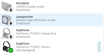

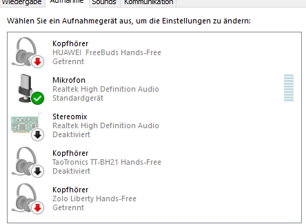

So, ich habe es jetzt endlich mal geschafft mich darum zu kümmern. Also ich habe mir jetzt den oben verlinkten Adapter besorgt, aber leider wird das Mikro nicht erkannt und es wird weiterhin das interne Mikrofon verwendet.
Lautspreche des Notebooks sind deaktiviert und der Sound wird über ein BT Kopfhörer ausgegeben, nur das Ansteckmikro wird leider nicht erkannt.

Jesterfox schrieb:
Hm, eigentlich müsste das so funktionieren… zur Fehlersuche: was passiert wenn du während Ton über die Notebooklautsprecher ausgegeben wird den Adapter reinsteckst?
Die geben dann wie erwartet keinen Sound mehr aus.
