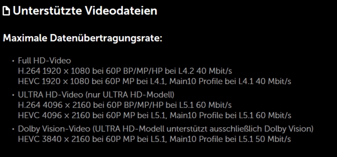

nofunawo schrieb:
Und wo stand da mit 60Hz? Dann hast Du was handfestes gegen LG.
Ansonten kann der TV ja DV, aber halt nur mit 30Hz.
Ja ich glaube die erst die 2018er Modelle LCD von LG konnten HDR/DV mit 10 Bit, davor waren es bei 4k@60Hz nur 8 Bit HDR bei 4:4:4 und/oder @30Hz bei DV. Kann also sein dass da die Shield rumzickt wenn mans übers Menü aktiviert/aktivieren will und dann noch ein AVR dazwischen hängt
Vielleicht mal die Shield direkt an den TV und testen ob es funktioniert
nofunawo schrieb:
Übrigens hat dein TV ein 8Bit Panel - also ist DV eigentlich eh quatsch.
8 Bit + FRC (8Bit+ 2 simulierte Bit = 10 Bit) macht keinen sichtbaren Unterschied zu nativem 10 Bit Panel, ( 8 Bit +FRC Panels gibt es. Je nach Paneltyp und Bildprozessor kann der Farbverlauf sogar besser sein als bei einem billigen nativen 10 Bit Panel.

nofunawo schrieb:
Daher benutze ich den ATV 4k. Der kann auch die Framerates automatisch anpassen. Und Nein, Shield kann es nicht bei allen Apps und auch nicht zuverlässig.
Nabend nofunawo:
Gruß
leichenlager
