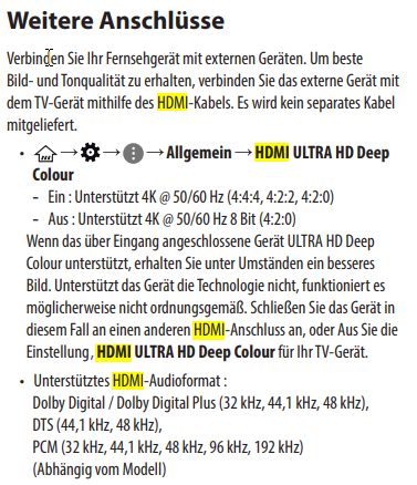

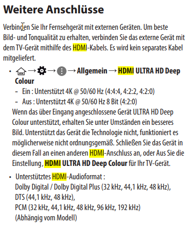

Und wenn du HDR/DV verwenden möchtest muss im AVR der erweiterte Farbbereich aktiv sein sowie im TV der Ultra HD Deep Color für den jeweiligen HDMI Port.
Kontrollier das mal alles bitte.

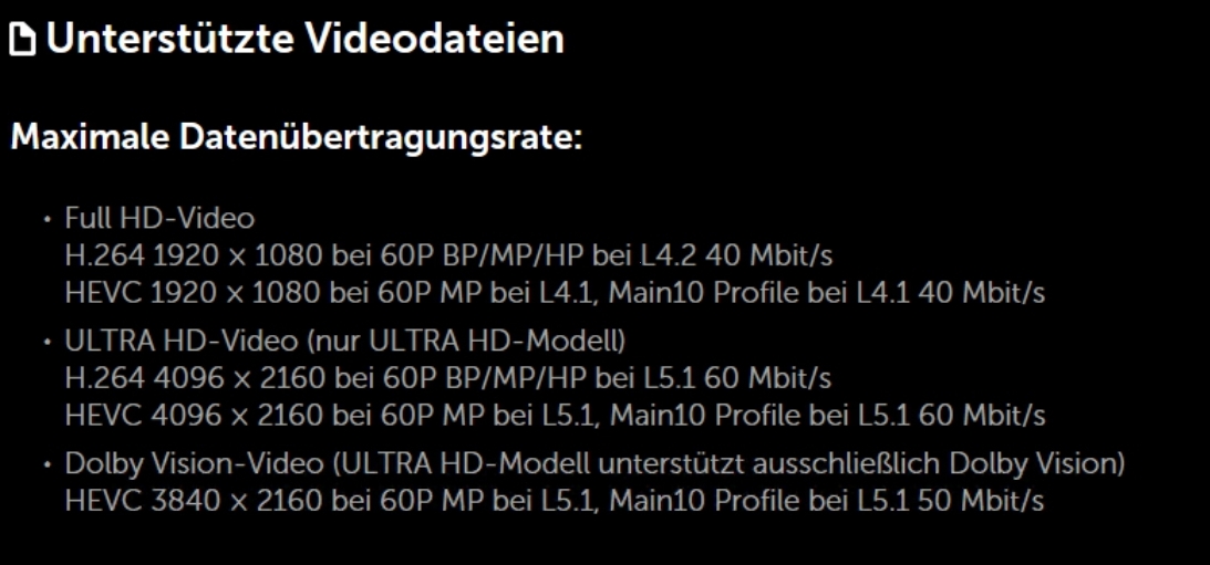

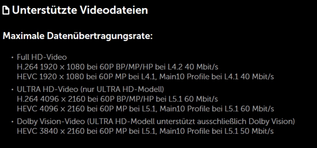

Und dann habe ich noch folgendes aus dem Handbuch des TVs:
Da steht zu Dolby Vision, dass es in HEVC mit 60 Vollbildern mit Level 5.1 im Main10 Profil mit maximal 50 MBit/s kodiert sein darf. Möglicherweise übersteigen Deine Files diese Datenrate?
