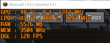

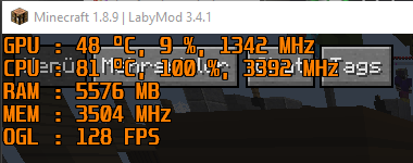

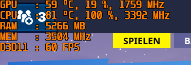

Hier zwei screens in Fortnite und Minecraft in anderen Spielen ist die Speicher Taktrate gleich.

Arberks schrieb:
Meine Vermutung ist dass es entweder meine rund 9 Jahre alte Festplatte ist oder meine Grafikkarte die ich gebraucht erworben habe da diese meiner Meinung nach einen zu niedrige Memory Taktrate hat.
Der Memory-Takt einer 1050 ti sollte so um 1750MHz liegen.
Dass die Karte für ihren Preis extrem schlecht performt ist aber auch kein Geheimnis.
Besser wäre wohl ne RX 570 gewesen.
Dein Problem werden wohl Frametimes sein, die FPS sieht gut aus, aber der Abstand zwischen den Bilder kommen verzögert und erscheinen ruckelig. Dein i5 rennt auch in beiden Spielen auf 100%.

Bei 100% CPU-Last in beiden Spielen sollte die Ursache eigentlich eindeutig sein.
Brauchst wohl ne neue CPU, denn deine GPU wird nicht annähernd ausgelastet.

würde aber immer die gpu load miteinbeziehen
@ TE
GPU load einblenden lassen und bitte beschriften. geht auch im AB
die 9% die man in deinem screen sieht sind ziemlich wenig und somit kaum die gpu load

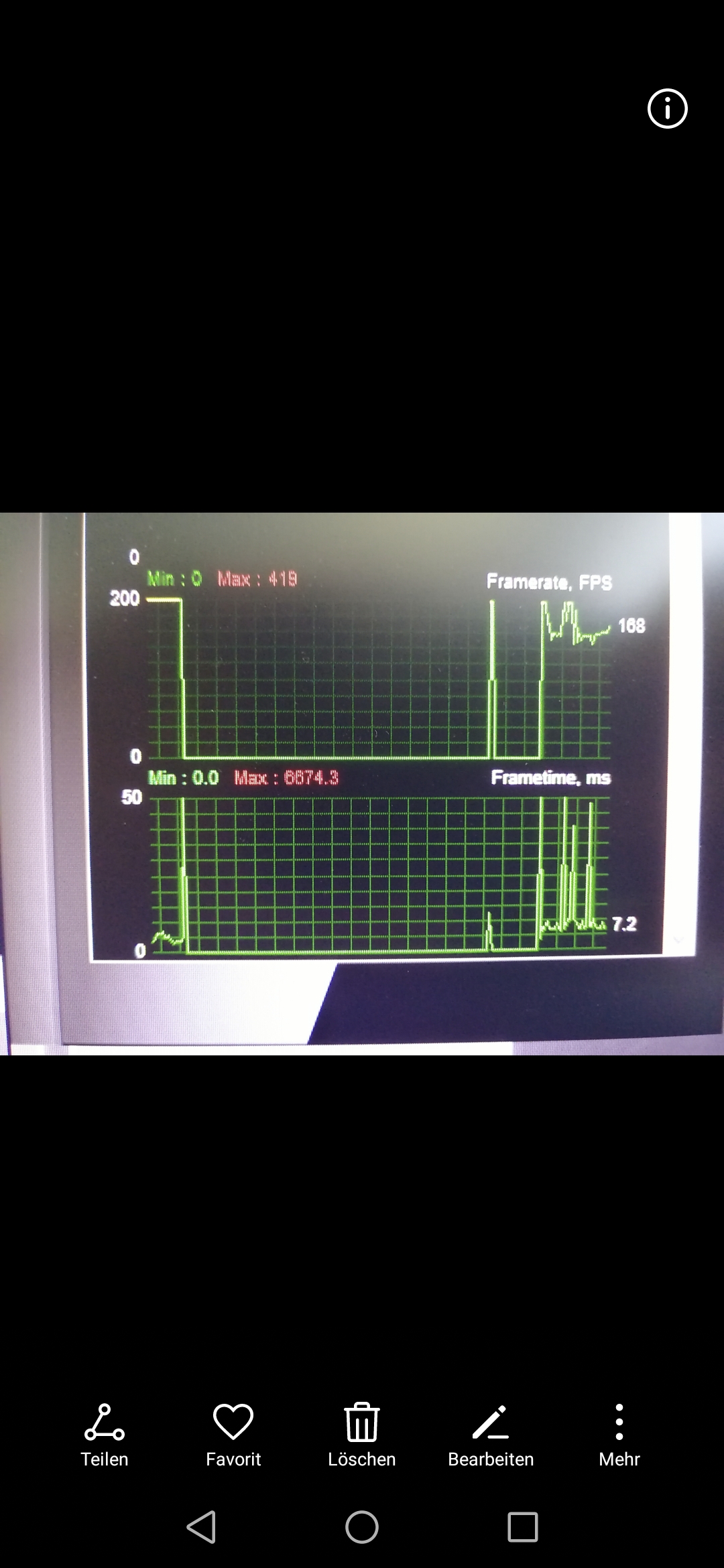

Sie steigen manchmal sehr hoch an manchmal 40 - 60ms einmal sogar 700ms
Klar ist das die GPU-Auslastung, bei Minecraft auch nicht verwunderlich imho.
Das ist extrem viel, selbst 20ms Frame times empfinde ich manchmal sehr störend 10 oder drunter ist perfekt.

Auch deine CPU läuft auf 100% und 81°C. Eventuell tacktet deine CPU runter.
