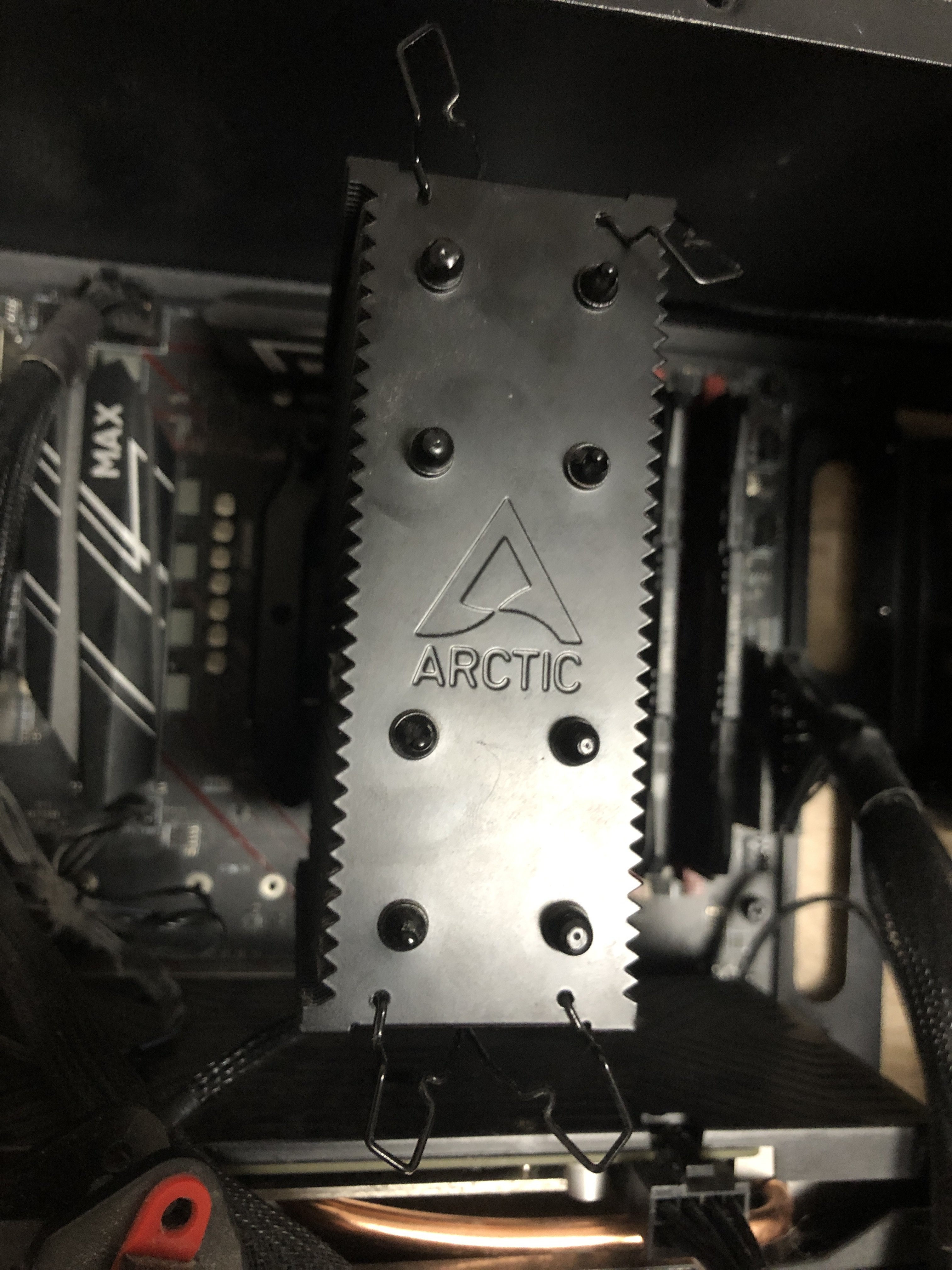

Ich glaube ich weiß wo das Problem ist.
Zwischen Bolzen und Backplate ist ein paar mm Spiel, die Bolzen stützen sich also auf der Backplate ab, nicht auf dem Board.
Die Backplate hat sich also um das Spiel nach hinten verschoben und jetzt sind die Bolzen nicht hoch genug.
Drücke von hinten die Backplate gegen das Board und setze so den Kühler auf. Dann kannst du zwei Schrauben ansetzen und der Rest sollte wie gewohnt gehen.

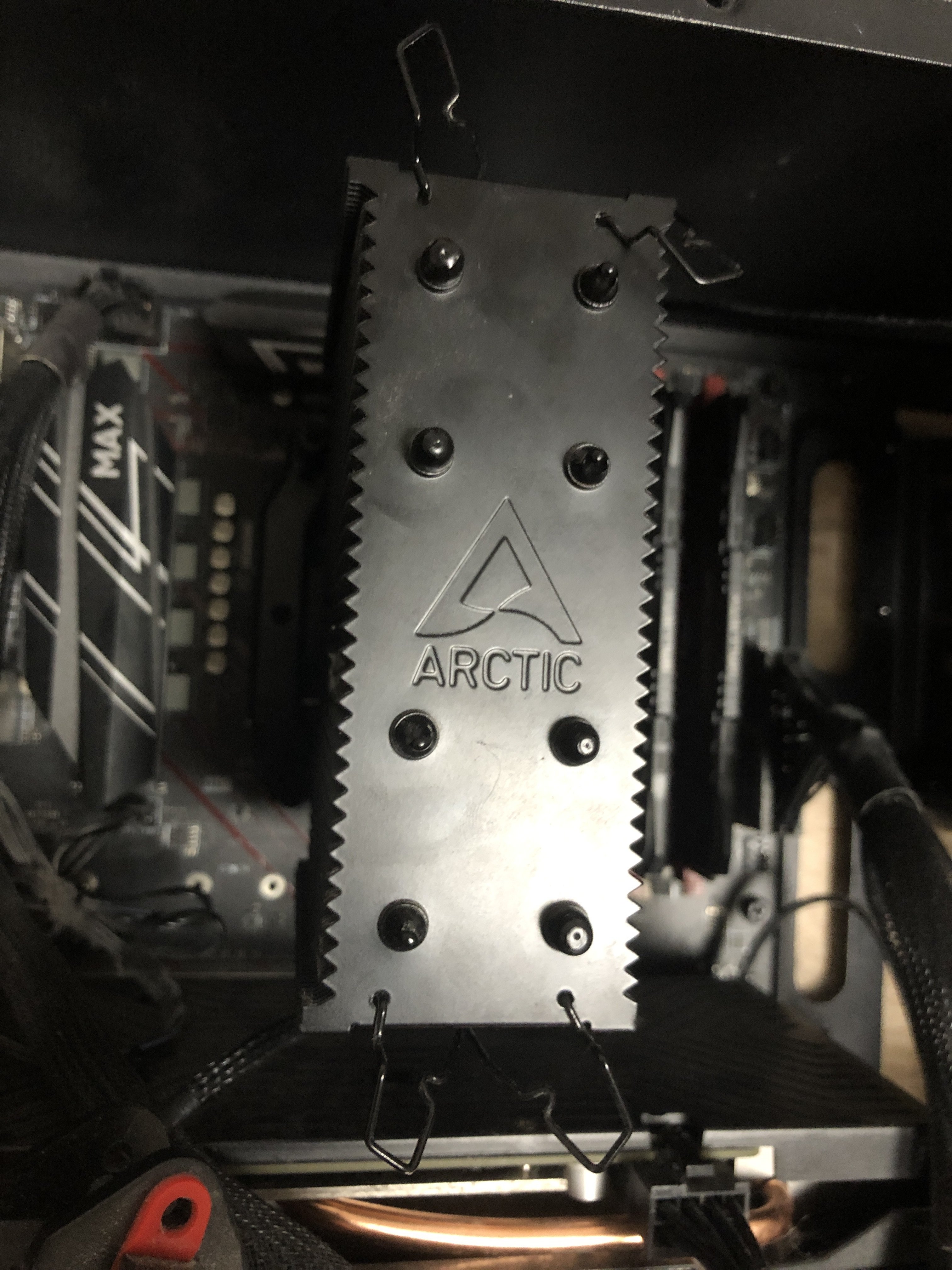

Ist der Kühler jetzt richtig rum?
Reaktionen: bluricane
ghecko schrieb:
Da gibt es kein falsch herum. Bei den Lüftern halt schon, da musst du schauen dass die Luft richtig herum gefördert wird.

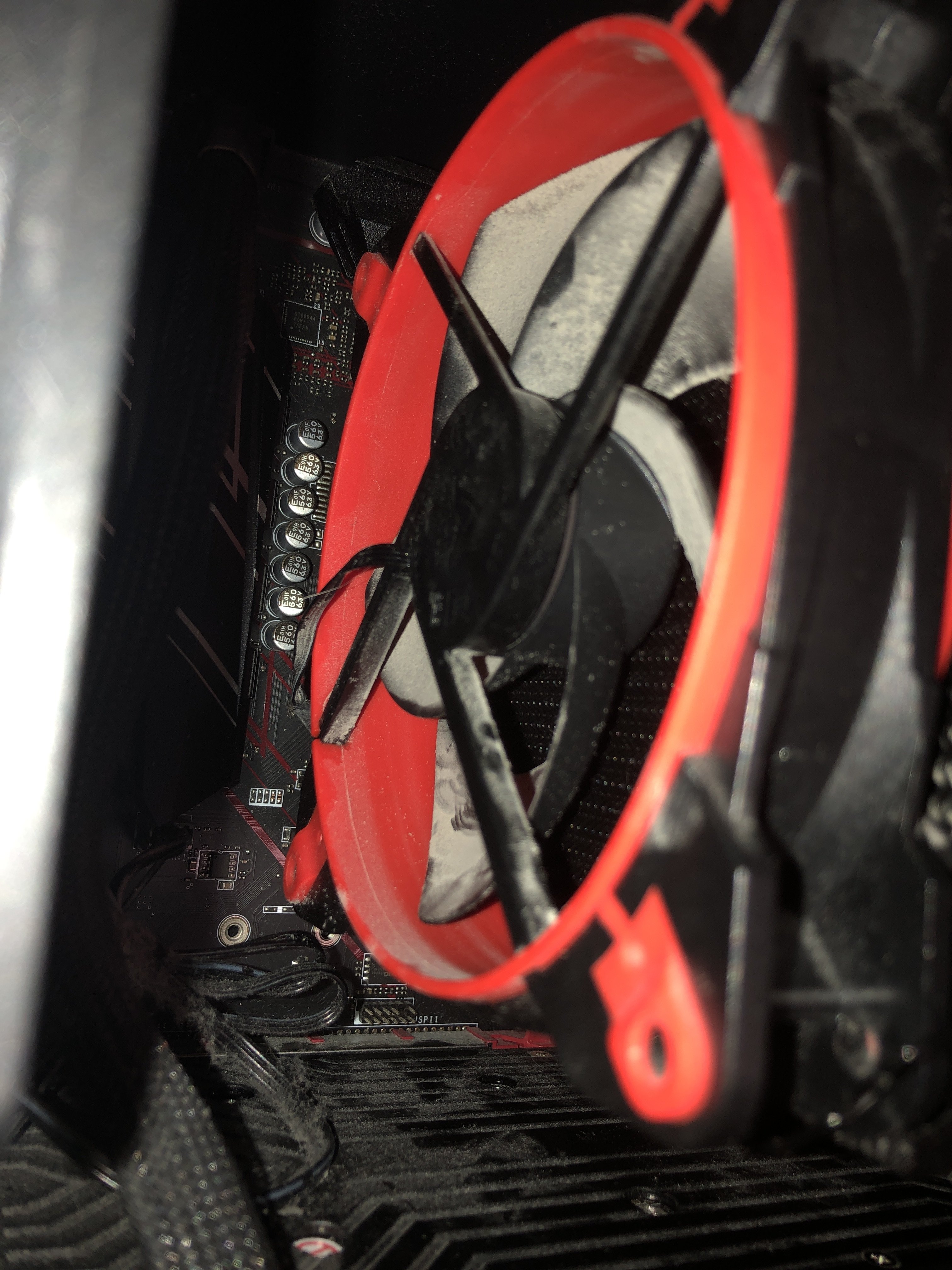

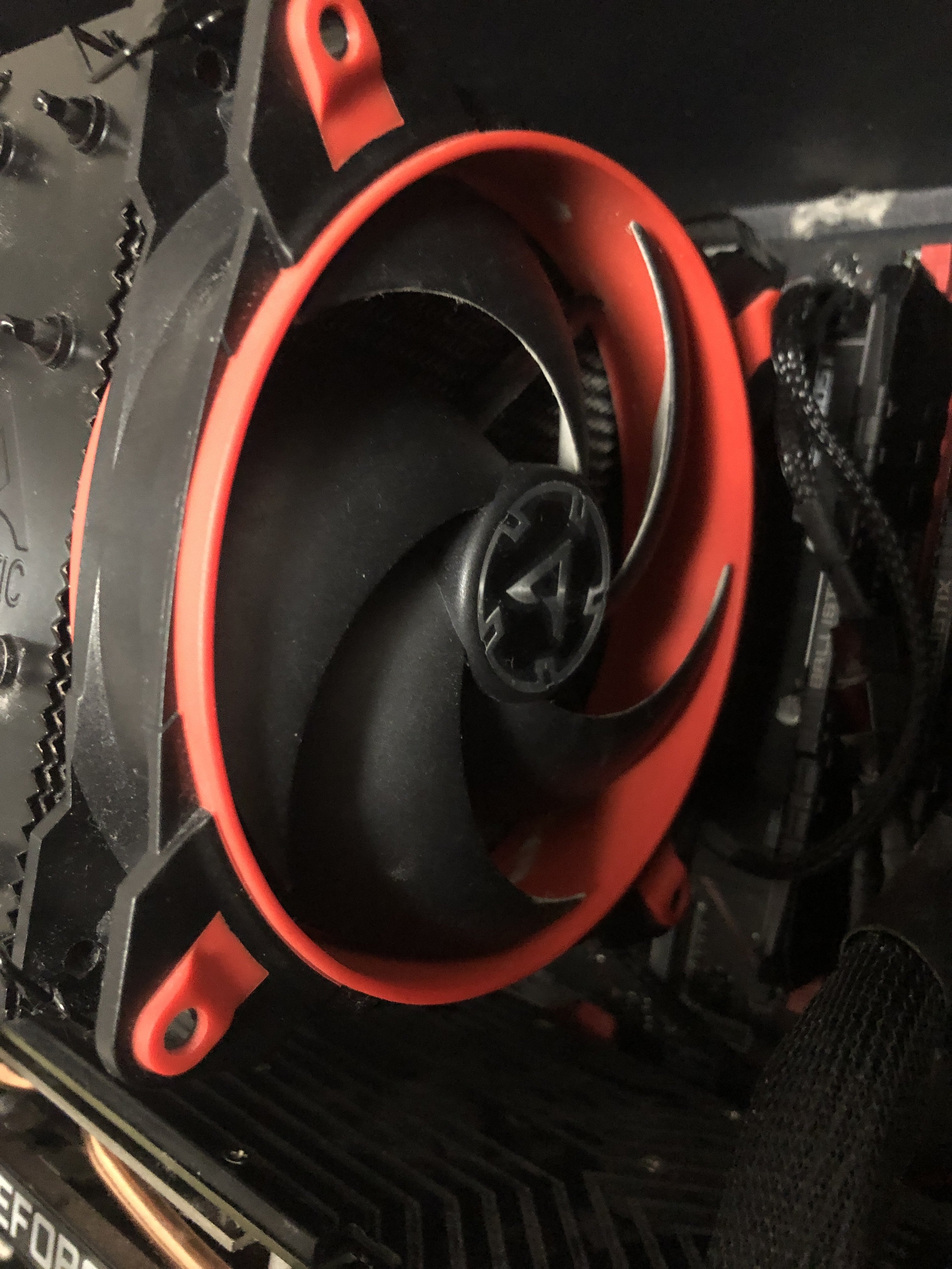

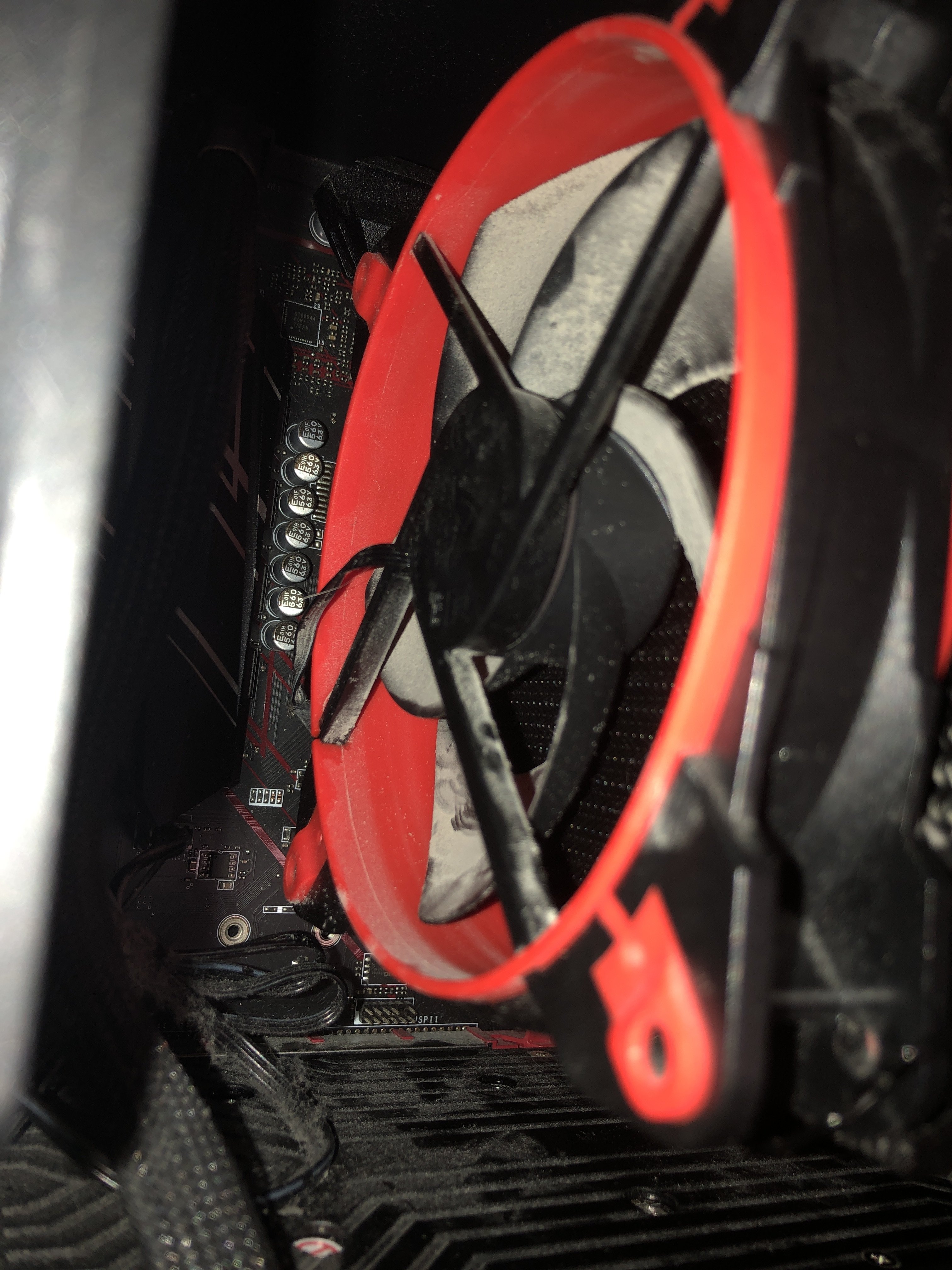

Das ist links, quasi hinten am PC
Das ist Richtung PC inneres..

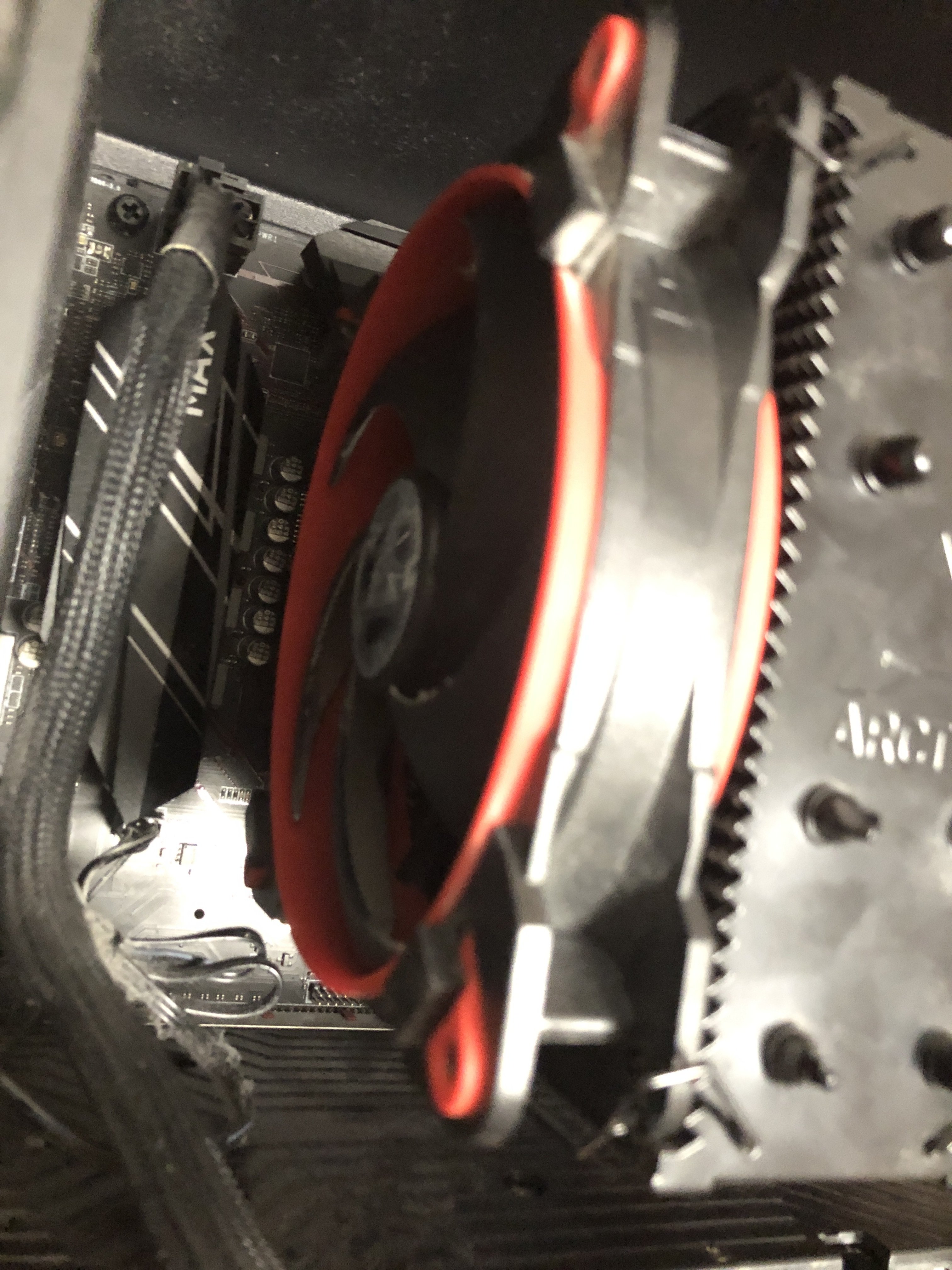

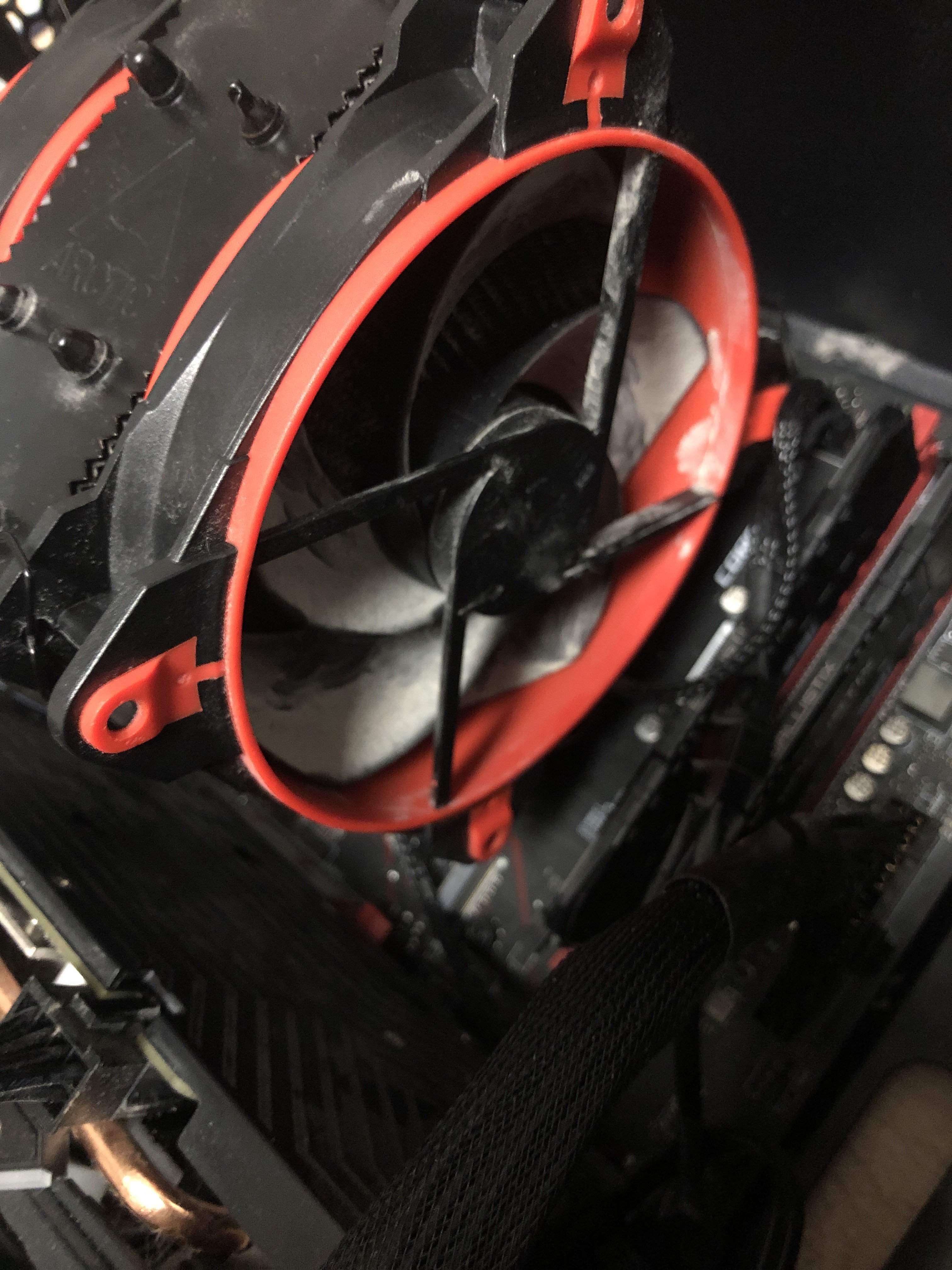

Ist das richtig herum?
ghecko schrieb:
Wenn das ein Dual ist, dann ist das nicht richtig, weil jetzt beide Lüfter gegeneinander arbeiten.
Du musst den zweiten Richtung Gehäuserückseite umdrehen.

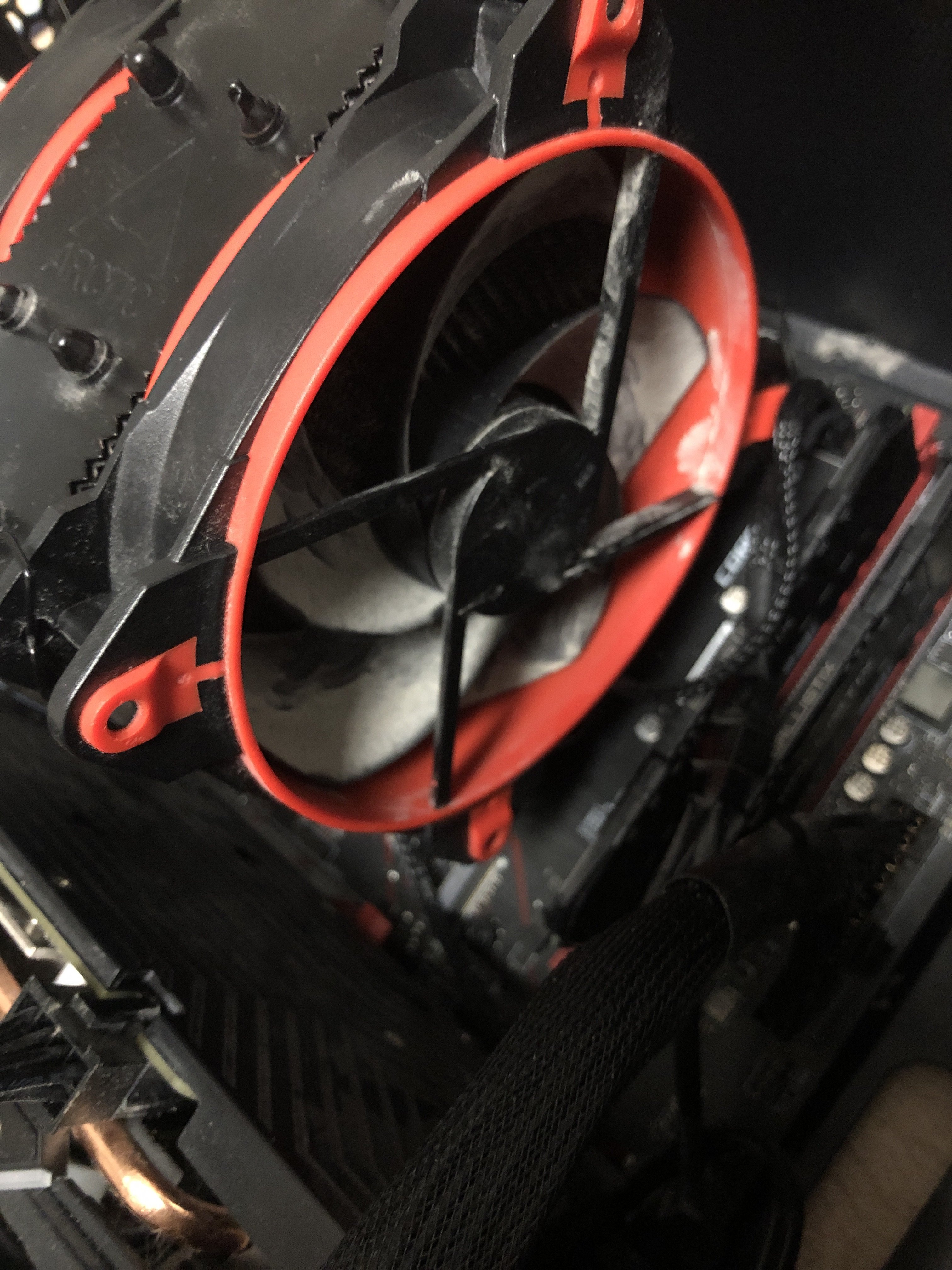

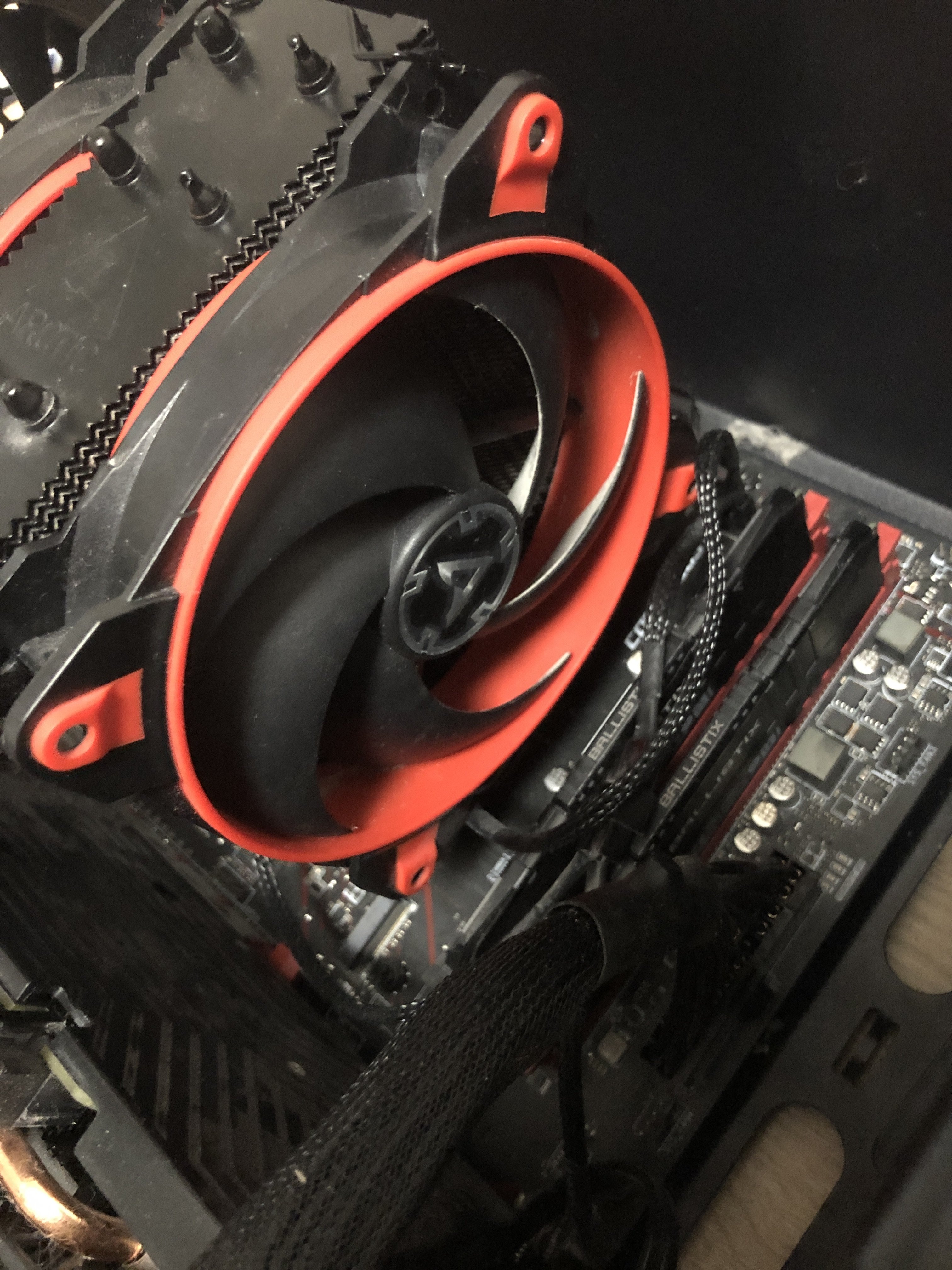

So richtig?
ghecko schrieb:
Wo ist bei dir die Gehäuserückseite? Du hast genau den falschen Lüfter umgedreht.

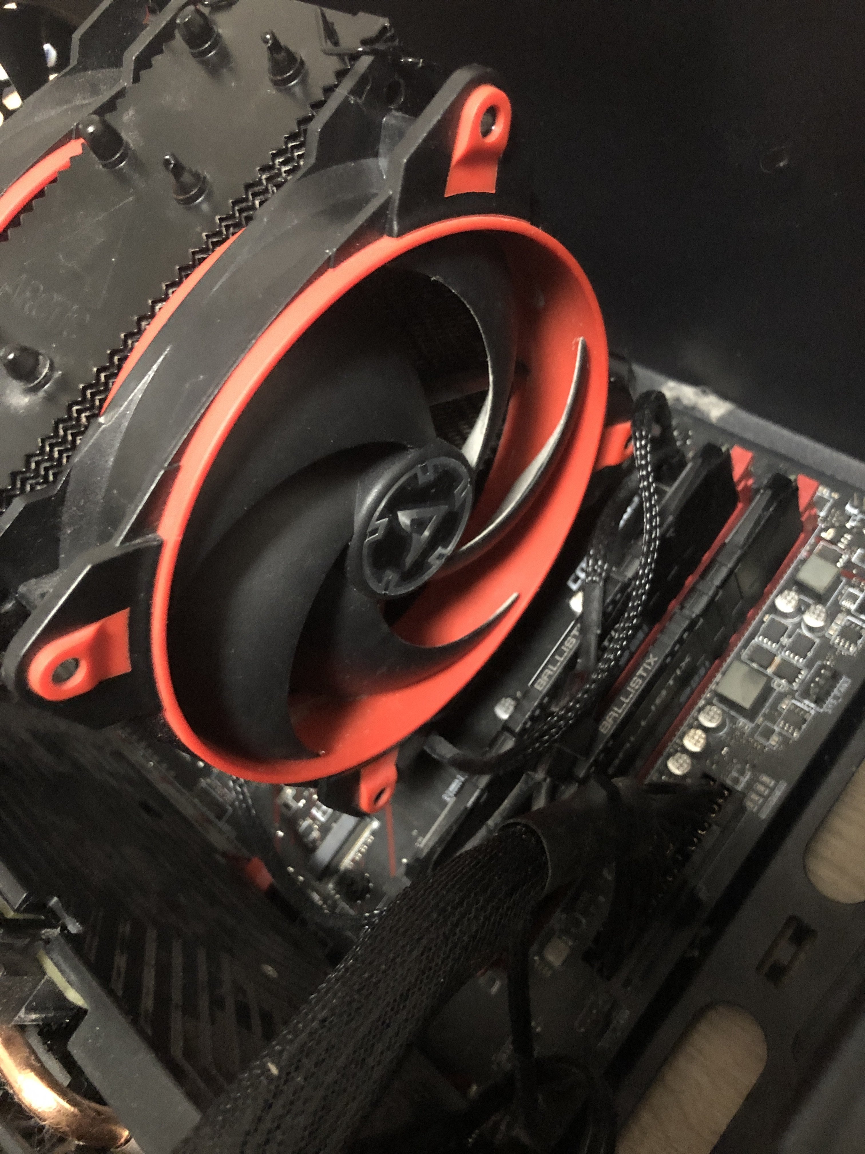

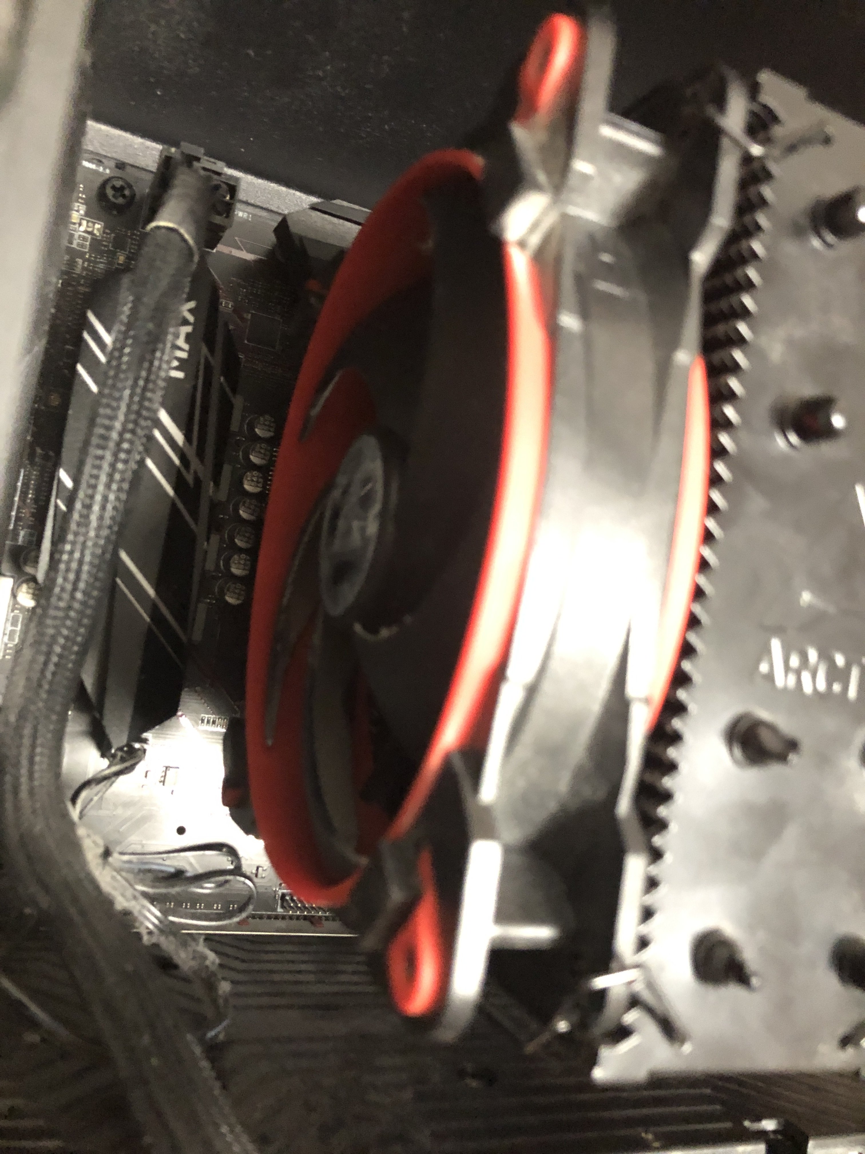

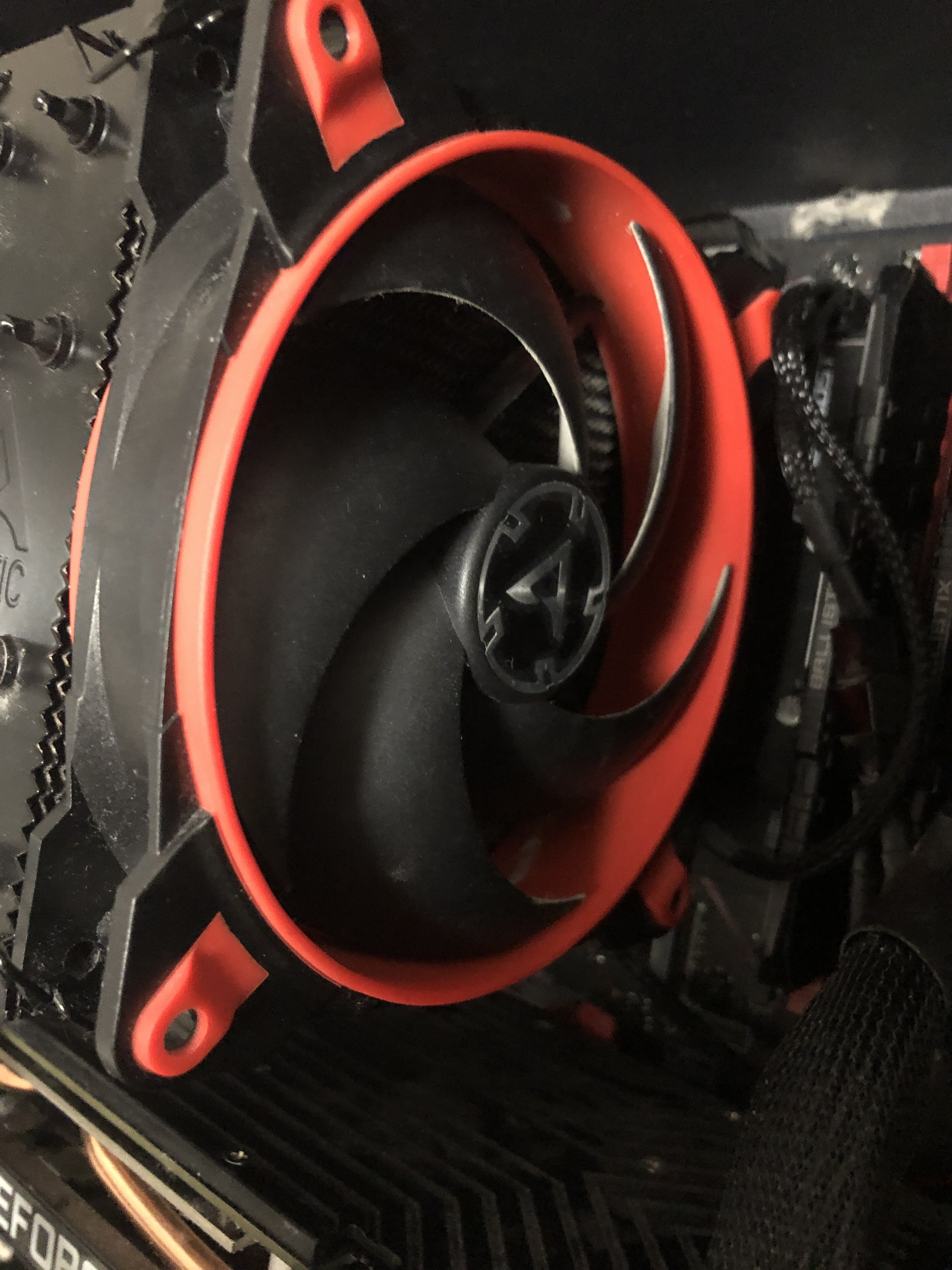

Sorry hab dich falsch verstanden, so richtig?
Das ist links, richtung Rückseite
Das ist rechts, richtung PC inneres

zu den Lüftern: die haben eine Markierung mit Laufrichtung und wohin die Luft geht. Entweder zu Gehäuserückseite blasen lassen oder nach oben, das kommt darauf an wierum Du den Kühler montiert hast.
I.d.R. blasen die beiden zur Rückseite.
