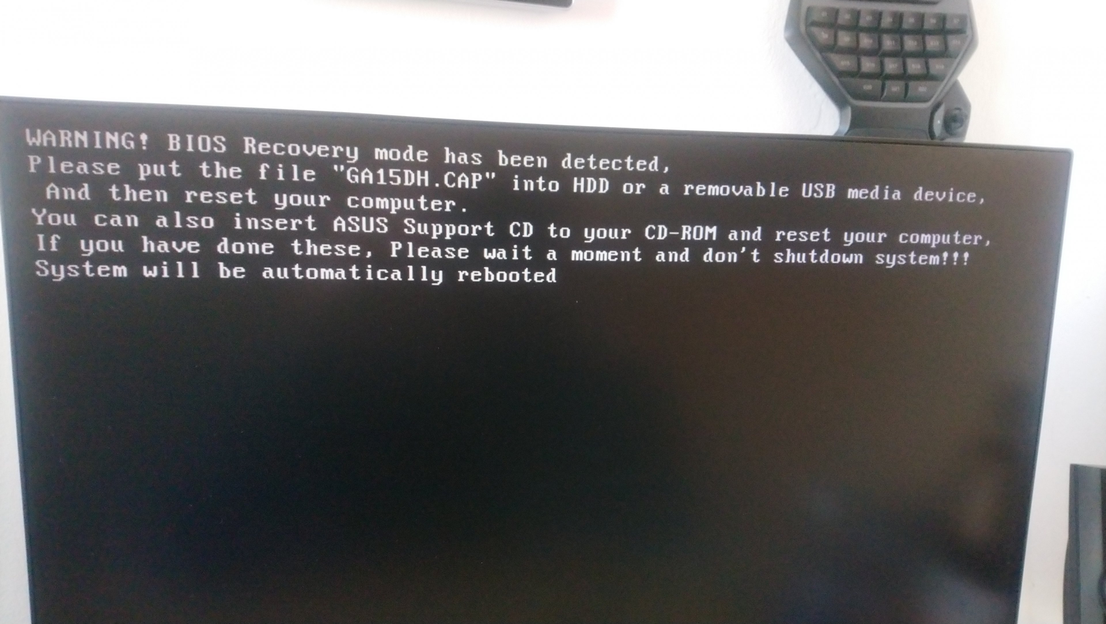

hallo an alle
wen ich den pc einschalte kommt das "WARNING! BIOS Recovery mode has been detected, Please put the file "GA15DH.CAP" into HDD or a removable USB Media Device, And then reset your computer. You can alsk insert ASUS Support CD to your CD-ROM and reset your computer, If you have done the

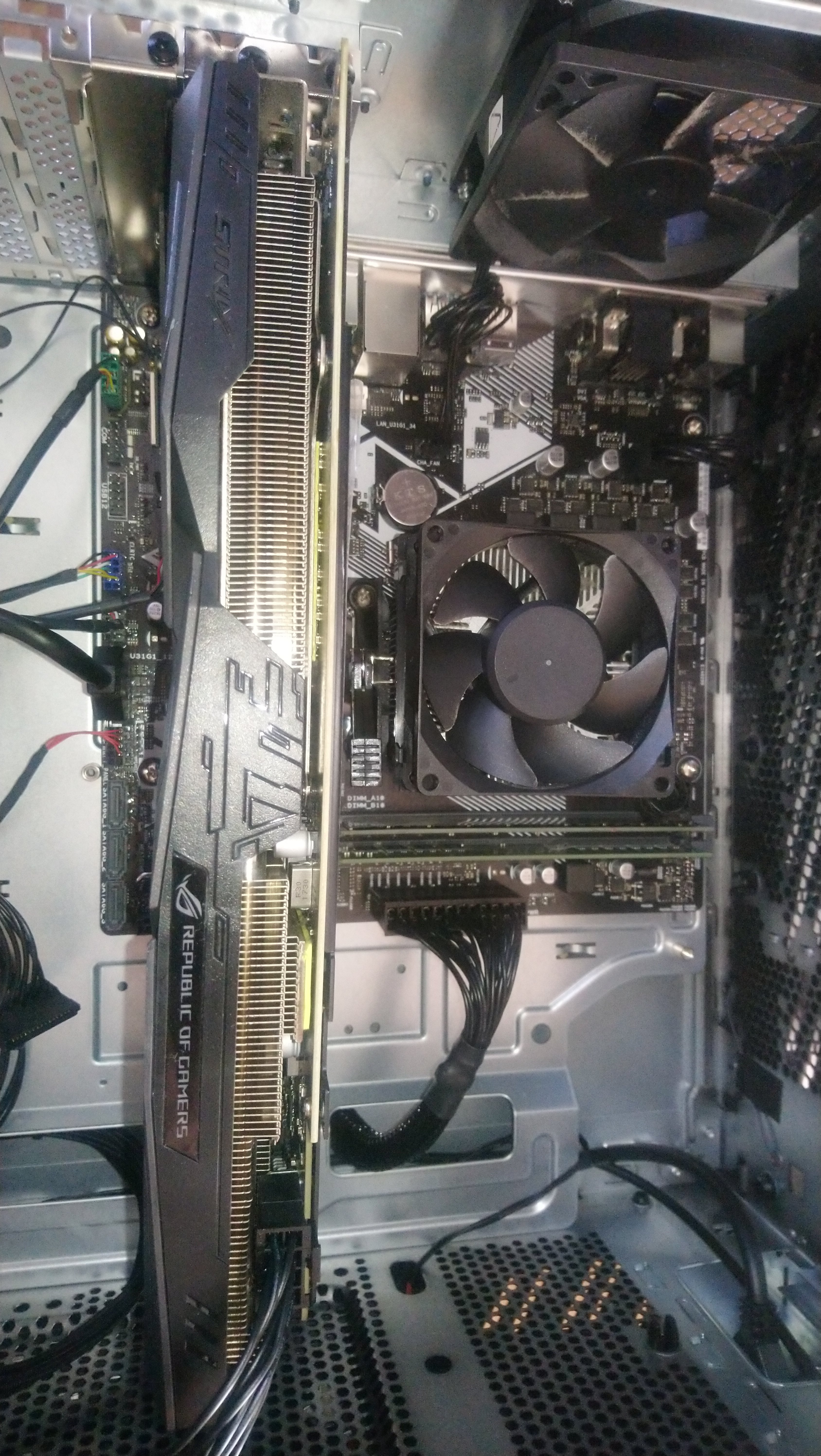

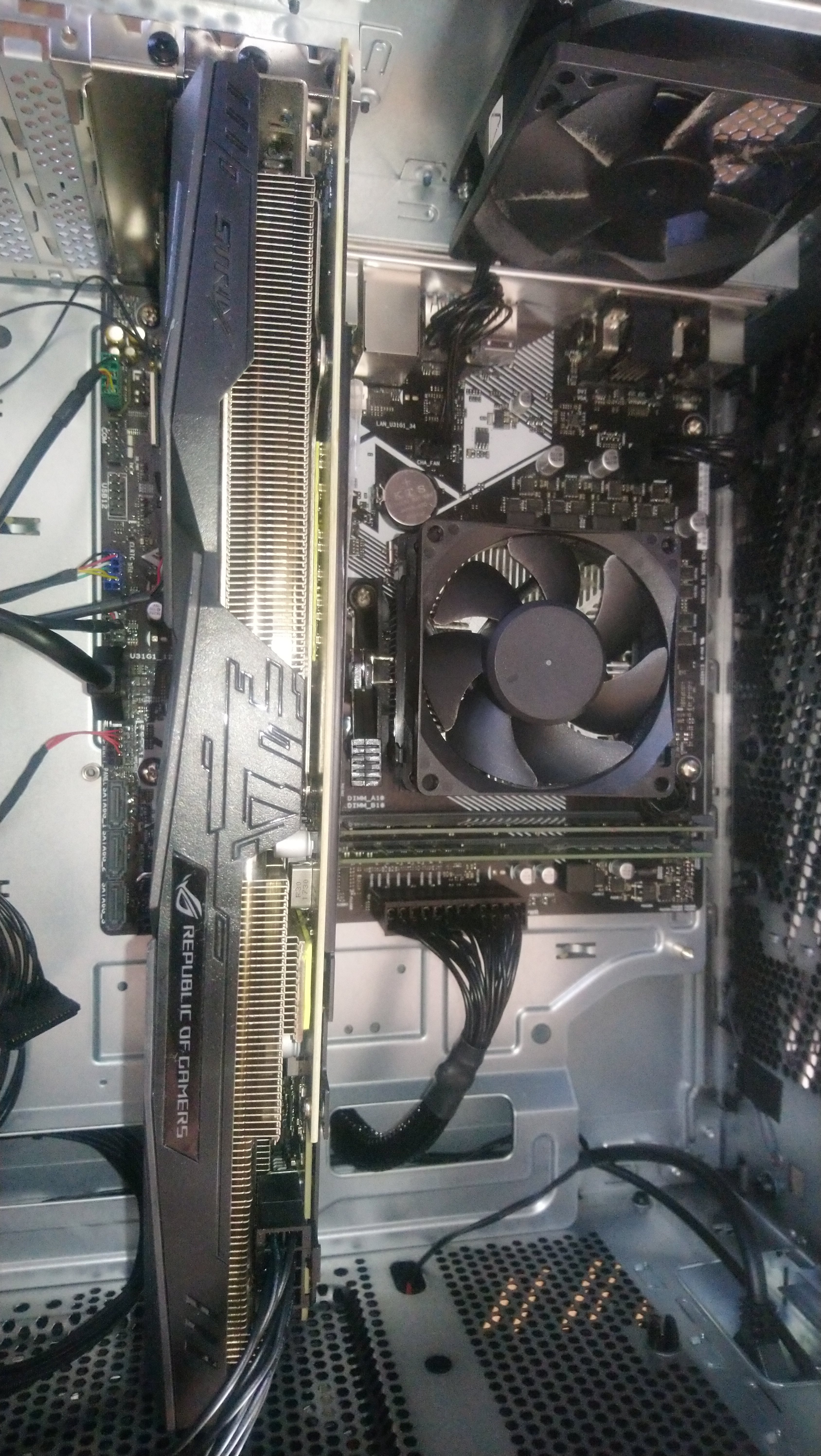

Mach ein Bild vom ganzen Mainboard.
Du kannst auch die CMOS Batterie entfernen und wieder einsetzen wenn der andere Weg für dich nicht machbar erscheint.
tja , das typische Benutzerhandbuch eines fertig-PCS,
nix von der Platine, aber die richtige Sitzhaltung, ts,ts,ts
mach die Glasfront ab, und schau dir das Board an, vieleicht steht da doch was drauf,
weiterhin halte ausschau, und zwar im unteren drittel der platine, nach einem sockel, wo zwei stifte raus stehen, da müßr sowas dabei stehn, wie clear cmos,
das wä#ren diese beiden stifte, die du brücken mußt für paar sekunden,
aber vorerst stromlos machen !!! wie beschrieben ,
https://gzhls.at/blob/ldb/5/d/b/1/36cb8eae5b45ad04b18476da51b01682b312.pdf
Das mußte das hab Buch sein

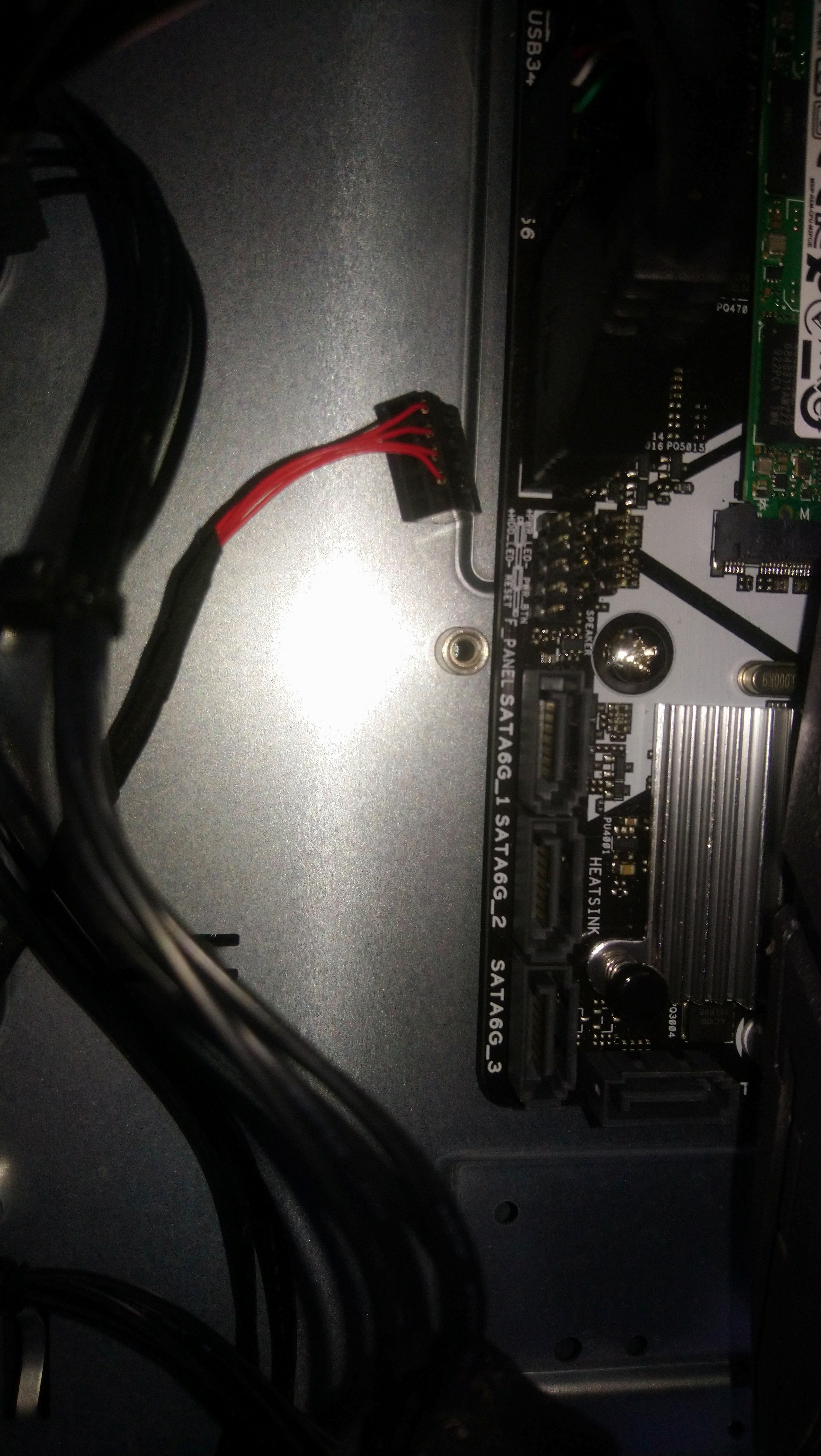

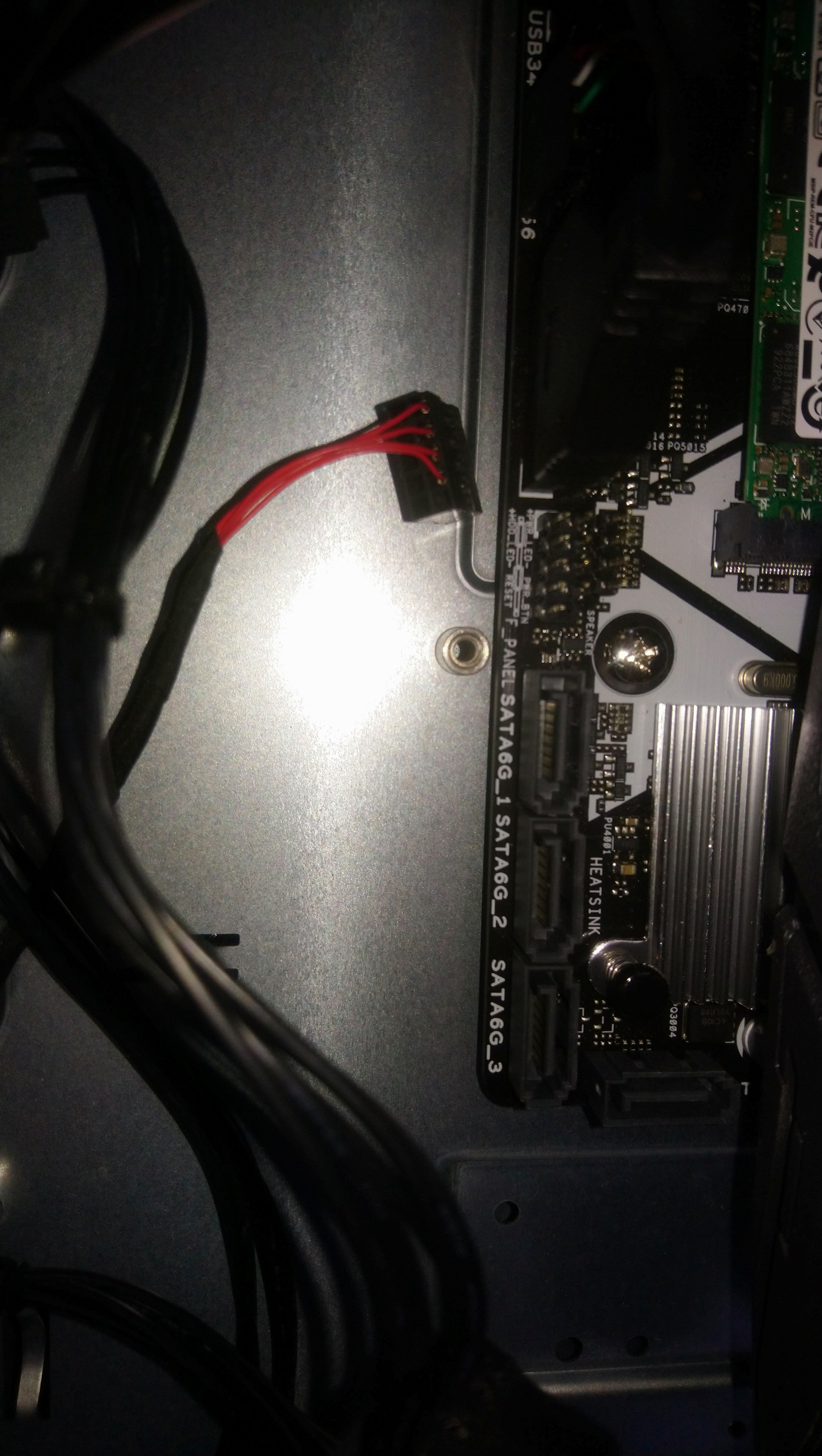

den hab ich mittlerweile gefunden der ist da wo der blaue Stecker ist und ausprobiert aber es geht nicht vielleicht mach ich da was falsch
ja, dann schau mal, links -unten , da hast so nen zweier stift sockel,
nennt sich bei dir CL RTC ist die Nummer 11 im Handbuch
ganz links hast einen audio-sockel, der nächste ist ein Com_Sockel, und der nächste ist es

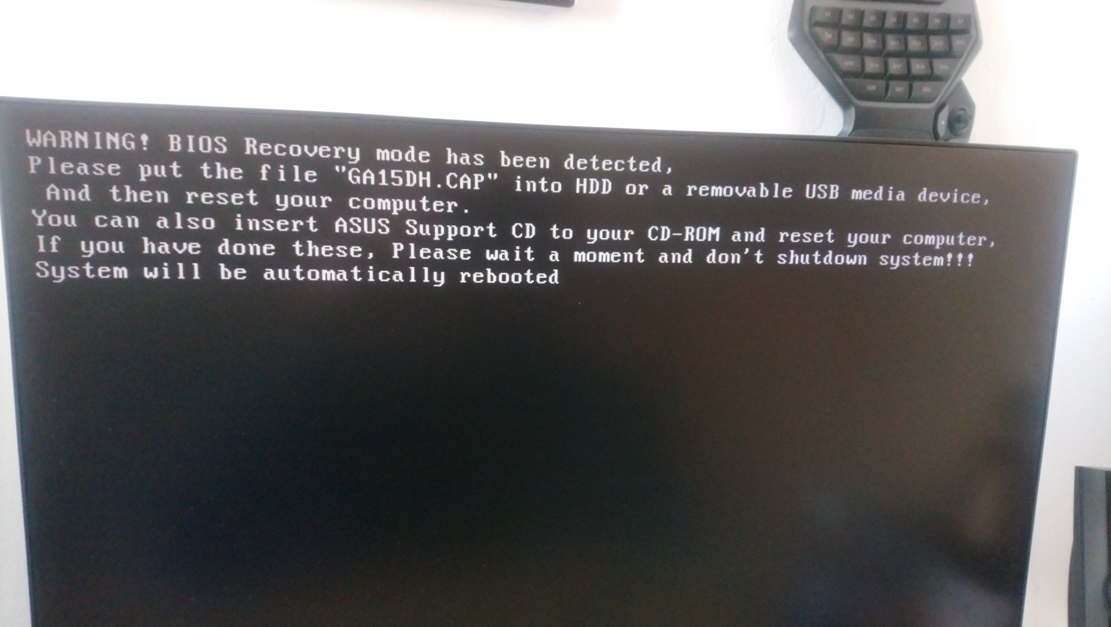

Ja hab ich kemacht so wie du es gesagt hast aber die Meldung kommt immer wieder und ich weiß nicht wie ich sie weg kriegt und von den USB-Stick aus lädt der auch nicht

Hast Du das BIOS-File im Hauptverzeichnis des USB-Sticks abgelegt, also z. B. ...
F:\GA15DH.CAP
wo hast du das gefunden ? google zeigt mir bei eingabe nur einen fertig-pc mit diesem namen ?
wenns tatsächlich ein bios -file ist, kann ers ja versuchen,
also : usb stick mit fat 32 formatieren, und dann das file , ( ich denke mal, entpacken, versuch macht kluch )
dann auf den usb stick,
dann versuchen , mit F6 den Pc zu starten,
ist ja schlecht, wenn er nicht ins bios kommt, aber diese meldung kommt
