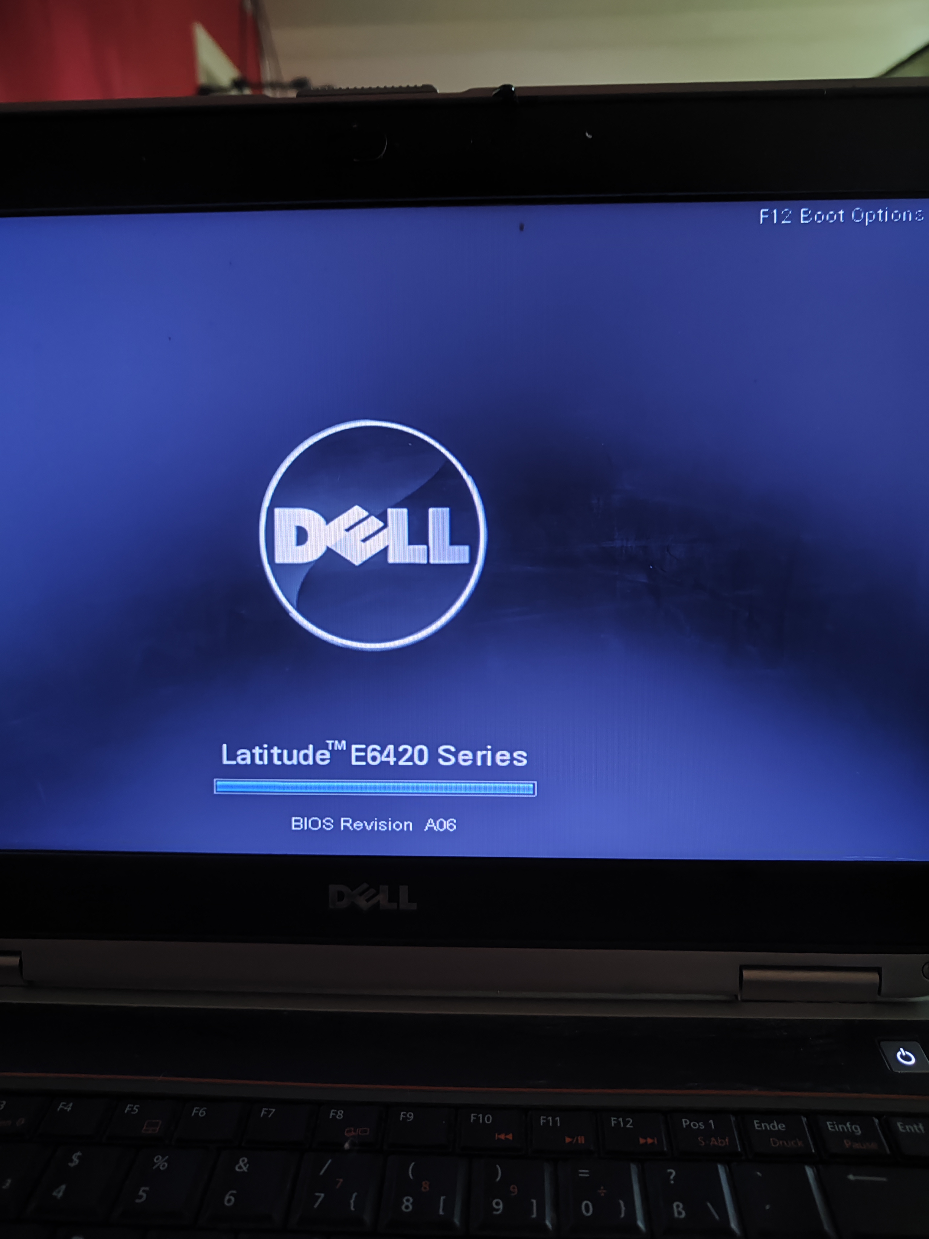

ich habe einen älteren Dell Latitude E6420. Bei dem lief eine SSD mit Windows 10 im Device Tray, weil die SSD nach Einbau nicht erkannt wurde. Im Tray ging auch alles soweit gut. Jetzt wollte ich doch wieder eine HDD mit Linux und Win 10 im Dualboot einbauen. Dummerweise habe ich nicht darauf geachtet, ob die SSD mit UEFI lief, bzw. die HDD mit Legacy. Im Bootmenü die HDD ausgewählt, dann kam eine Fehlermeldung "Invalid partition table". Also Computer aus, HDD wieder ausgebaut, Tray rein - aber jetzt geht gar nichts mehr, er bleibt immer hängen. Weder kann ich über F12 das Bootmenü aufrufen, noch über F2 das Bios. Biosbatterie hatte ich schon mal ausgebaut, 10-15 min. liegen gelassen, eingesetzt, nichts. Was könnte da denn noch helfen?
Wenn ich den Tray bei meinem anderen Dell Latitude E6430 einsetze, komme ich ohne Weiteres ins Bios und kann dort auf UEFI umstellen, dann startet das Windows vom Tray.
So sieht es beim Dell aus und so bleibt es auch stehen:

Nein, auch nicht, hatte ich schon probiert. Es sieht auf dem Bildschirm auch dann genauso aus, wie auf den Fotos oben.
Reaktionen: SmooTwo
Nichts, weder mit der noch mit irgendeiner anderen Taste. Keine Ahnung, was da los ist. Ich kann auch von einem USB-Stick mit Win oder von einer DVD nicht weiterkommen als bis zu diesem Bildschirm.

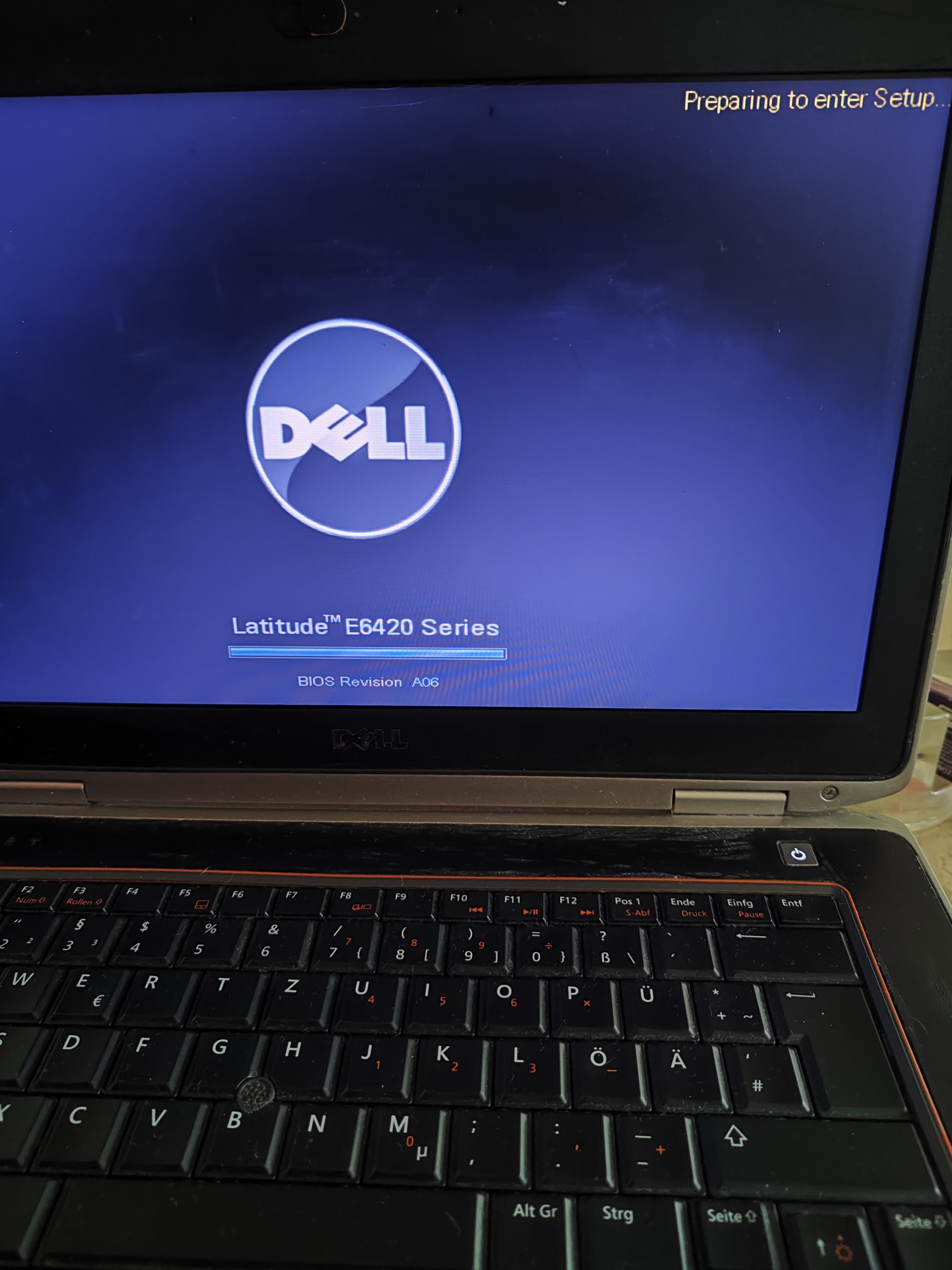

Jetzt bin ich mit der Tastatur und FN + F2 immerhin schon einen Schritt weiter, jetzt hängt er "nur" noch bei der Eingabe des Systempassworts, da nimmt er nichts an. Komme also auch nicht wirklich weiter....
Spricht denn auch das, dass ich das Systempasswort nicht eingeben kann (der Cursor bewegt sich nicht) für eine leere Biosbatterie?
Habe ihn nochmal ausgemacht, wieder an, aber diesmal hängt er, auch mit FN F2 wieder wie oben im Bild....
