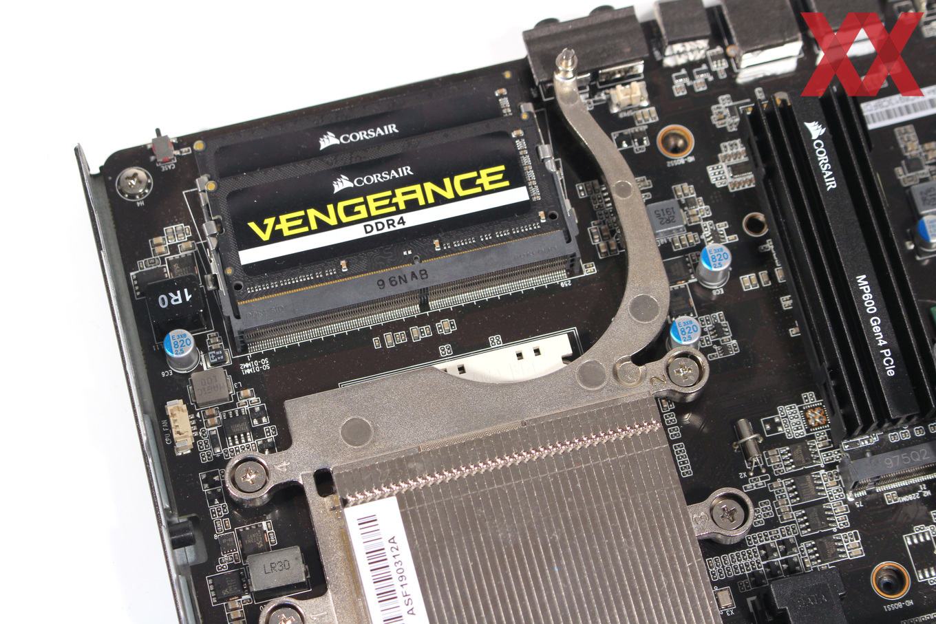

Im PDF steht "up to 1GB/s". Vielleicht ist der M.2 Slot nicht vierfach elektrisch angebunden und verfügt nur über eine oder zwei Lanes, und die Crucial braucht alle vier.

Hier wurde der Rechner mit einer Corsair MP600 (PCIe 4.0) getestet und das lief scheinbar alles.

Kann eigentlich nicht sein, denn hier wurde ja mit einer NVME-SSD getestet.
https://www.hardwareluxx.de/index.p...tes-amd-barebone-fuer-den-alltag.html?start=1
