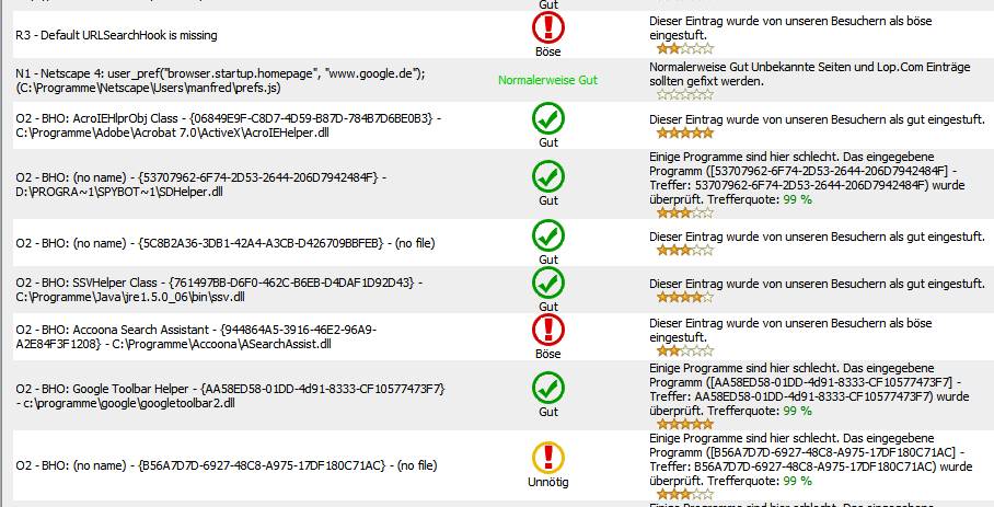

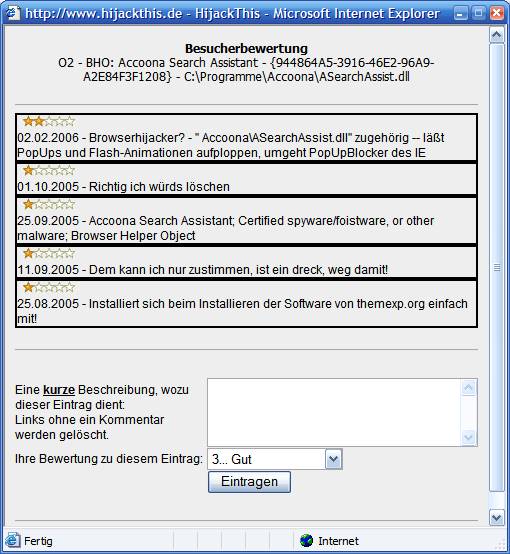

Also ein paar kleine Sachen findet sich da mit HiJackThis schon, aber ob das das Problem ist!?
Die erste (Default URLSearchHook is missing) und dritte ((no name) - {B56A7D7D-6927-48C8-A975-17DF180C71AC} - (no file)) Meldung sind wohl weniger problematisch, das zweite scheint aber Spyware oder sowas zu sein: Accoona Search Assistant - {944864A5-3916-46E2-96A9-A2E84F3F1208} - C:\Programme\Accoona\ASearchAssist.dll ; siehe Anhang #2.

Also ich Tippe auch mal ganz stark auf diesen Accoona Teil. Ich hab es jetzt deinstalliert bekommen und werde die Sache mal beobachten.
Vielen Dank an alle!
