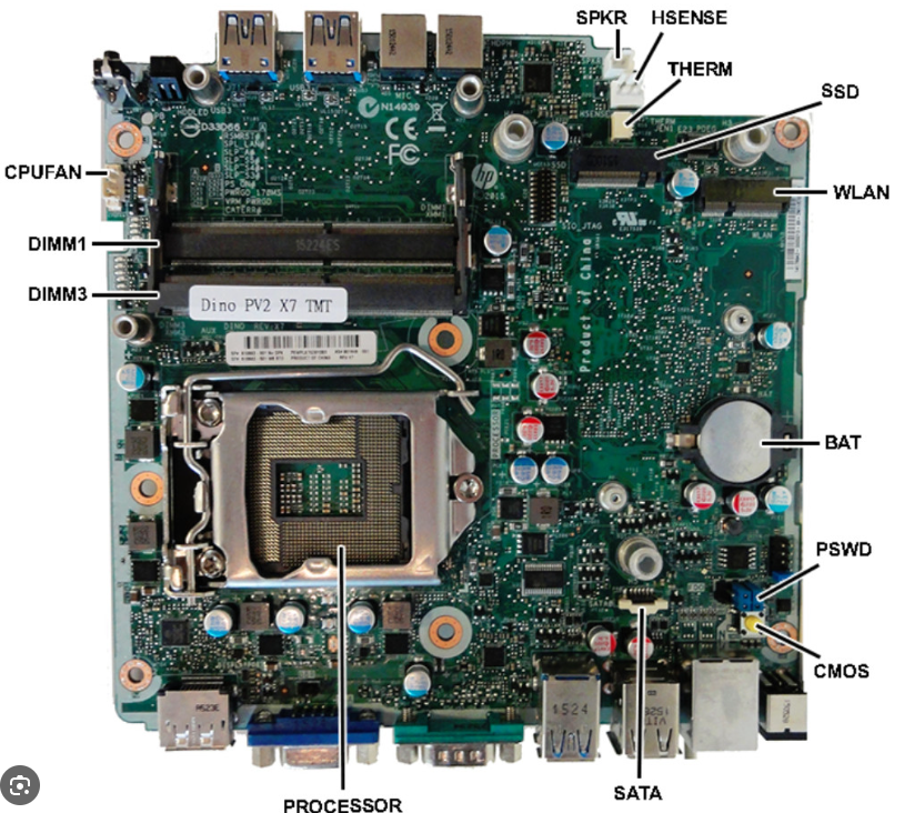

ich habe hier zwei nahezu identische PCs, bei einem ist auf der Festplatte eine Win10-Installation drauf. Ich möchte nun die Festplatte aus einem der beiden ausbauen und in den anderen einbauen. Frage: Kann ich das einfach so tun, ohne dass Windows erkennt, dass ein Hardware-Wechsel stattfand, und sich neu aktivieren möchte?
Für Interessierte: Einer der PCs hat ein WLAN-Modul, der andere nicht, soll aber in einen Raum ohne Ethernet-Anbindung kommen. Die Festplatte zu tauschen ist einfacher als das WLAN-Modul (es geht um zwei HP ProDesk 400 G2 Mini Desktop PCs).

Und wenn du dem PC ohne W-LAN, ein W-Lan Modul/Stick verpasst?
Die Windows installation kann die Änderung anhand der Hardware ID feststellen.
Ob das zu Problemen führen kann weiß ich nicht 100%.
Möglich, aber nicht wahrscheinlich. z.B. die CPU hat eine andere Seriennummer intern und daher geht Windows von einer Änderung aus und die andere Hardware, wie HDDs, SSDs sind dann ja auch mit anderen Nummern verstehen. Beide einfach wieder aktivieren ist keine Òption, weil?

Du musst für den Tausch doch das Gehäuse sowieso öffnen.
Ob du hier jetzt das WLAN Modul oder die SSD rausnimmst ist doch schon fast egal:
gegebenenfalls die WLAN Antenne umbauen, fals in dem Gehäuse ohne WLAN keine Antenne verbaut ist.
Die einzige Alternative wäre ein WLAN USB Adapter. Gute gibt es ab 20€:
https://geizhals.at/?cat=nwpcie&xf=14067_USB-A~14072_WLAN+802ac11~14769_WLAN
Wäre für dich fast die schnellste und günstigste Option.

Ab Werk haben die Kisten den Key im UEFI. Wenn das original ausgelieferte Windows nicht durch eine Enterprise Version ersetzt wurde sollte sich das Windows automatisch reaktivieren.
Ein Problem könnte es geben, wenn der WLAN Treiber nicht installiert ist und HD_Guard verhindert, das er automatisch nachinstalliert wird.
