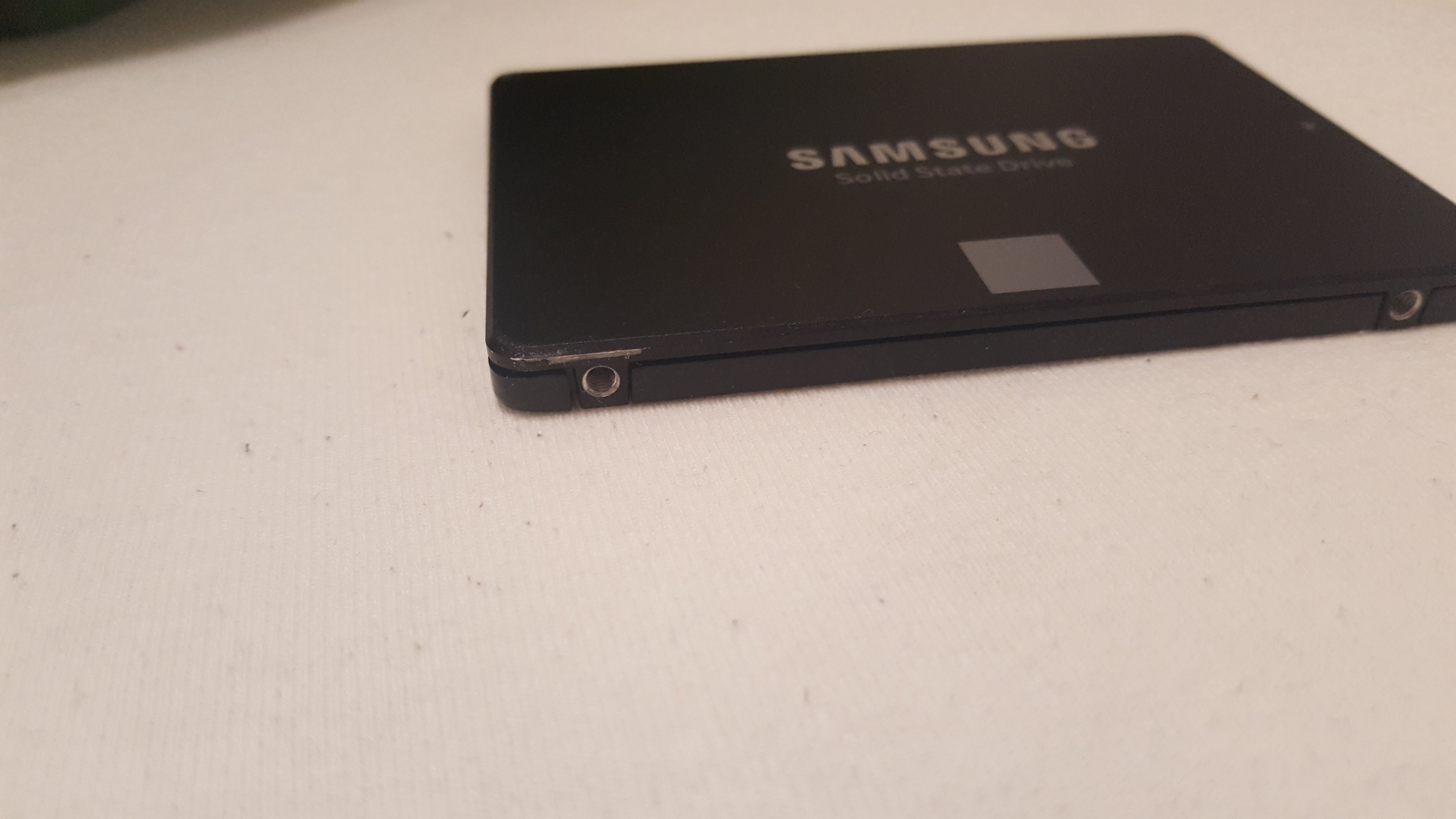

Hi Leute,
ist zwar unter Umständen eine dumme Frage aber meine heute zugestellte SSD (neu) hat auf beiden Seiten wo die Löcher der Schrauben sind (gegenüber der Anschlüsse) einen Kratzer. Nun meine Frage: Ist das in irgend einer Form schlimm? Sieht so aus als wäre nur ein kleiner Lackschaden vorhanden...
Danke schonmal für antworten...
Und noch eine Frage: ist es normal dass bei der Installation von windows auf die ssd die datenträgerüberprüfung aufploppt?
Nochmals Danke :)
Fotos würde helfen dies zu beurteilen, aber generell ist das Gehäuse ja nur Optik, die Platine darin dürfte wegen Kratzern am Gehäuse keinen Schaden genommen haben. Es könnte aber ein Hinweis sein, dass diese SSD nicht mehr nagelneu ist, sondern ein Rückläufer.

Kratzer an der Seite klingt nach Einbauspuren, check mal die smart Daten, und poste sie.
War sie original verpackt / versiegelt? Wenn ja, würde ich es als Fabrikationsfehler sehen. War sie schon geöffnet, könnte es ein Rückläufer sein.
Grade bei Online-Händler muss man inzwischen mit so etwas rechnen. Die Ware der tollen "schick doch innerhalb des Widerrufs zurück" Tipps wird auch ggf. wieder verkauft.

Die SSd war schon versiegelt, habe sie halt grad ausprobiert und sie funktioniert ganz gut...Anbei ein Foto wie die Kratzer aussehen.

Also die datenträgerüberprüfung war erst nachdem ich windows gesagt habe wo es installiert werden soll und es dann selber 4 partitionen erstellt hat...
Das sieht für mich in jedem Fall so aus, wie wenn die schon in Gebrauch gewesen ist Respektive versucht wurde mit zuviel Gewalt sie zu Verschrauben. Also ich würde in jedem Fall per Mail den Händler kontaktieren inklusive dieses Fotos als Beweise.
Und so eine Versiegelung kann man auch nachträglich vornehmen. Wichtig ist da wohl, ob es sich um die "Ur-Versiegelung" handelt. Wie sie also normalerweise bei einer Neuen SSD diesen Fabrikats üblich ist.

Sieht nach keiner Neuware aus.
Wenn du die CrystalDisk Werte postest hat man 100% Gewissheit und kann sich je nach Laufleistung über das weitere Vorgehen Gedanken machen.

Das Siegel auf den Samsung Produkten ist mit einem Hinweis beschriftet das man den Artikel nur akzeptieren sollte wenn das Siegel unbeschädigt ist.
Das Siegel lässt sich nicht einfach abziehen und geht auf jeden Fall kaputt wenn man die Packung öffnet.

Da hast Du bestimmt eine gebrauchte SSD als Neuware bekommen.
Mich persönlich würde das stören und würde sie zurückschicken.

darf dich beruhigen... mir ist sowas auich passiert hab Samsung direkt kontaktiert... meine SN durchgegeben... und Samsung hat mir damals erklärt. dass es Distris in der EU gibt welche von Samsung auch SSDs beziehen können mit leichten oberflächlichen beschädigungen. Vorteil fürn Händler wäre er kauft SSDs viel günstiger ein als sonst.. und es muss nicht jede einen oberflächlichen Schaden haben.. Es kann auch sein dass einfach im Werk der Laser einen Fehler am Gehäuse erkannt hat obwohl die SSD nichts hat.
Solche SSD erhalten dennoch ein Samsung-Siegel werden aber als AAA-Grade oder OEM verkauft (inkl. voller Garantie)
Falls es ein Schnäppchen war würde ichs behalten außer du hast den vollen Preis dafür gezahlt. Dann würde ichs zurückschicken.
auch wenn die versiegelt war, sieht die nach schonmal eingebaut aus. somit düfte die gar nicht als neuware verkauft werden, da schon gebraucht. zurückschicken und reklamieren. so hardwareshops versuchen immer wieder ihre retouren als neuware wieder an den mann zu bringen. das versiegeln ist für die auch kein problem...

naja das sieht nicht nach leichten oberflächlichen schaden aus, sondern nach gebraucht. wenn gebraucht, darf sie nicht als neuware verkauft werden. bei grakas, ram sieht man das immer relativ easy, an einsteckspuren an den goldpins^^. bei der ssd würd ich mal reinschauen bei den schraubenlöchern, dort müsste man auch spuren sehen, wenn die schonmal verschraubt war
