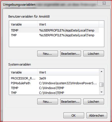

Was ist denn jetzt der Standard Pfad? Ich hab ihn ja nur geändert, weil das angeblich die Lösung für das Problem ist
Wenn du den Standard Pfad von Umgebungsvariablen meinst? Der wäre wie auf diesem Screenshot.
So sieht das bei mir jetzt auch aus.
