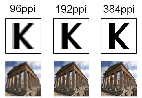

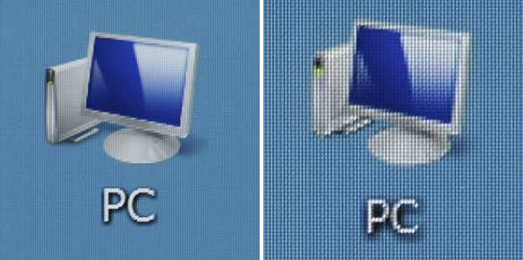

Zu beachtende Punkte:

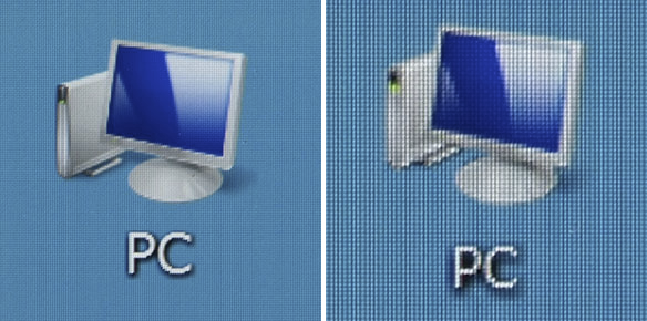

  • Beschichtung: nicht-glänzend vs. glänzend Display
    Eine Ursache ist ein schlechtes Panel oder die Anti-Blendungs- / Anti-Reflektions-Beschichtung. Dies trifft auch auf Monitore mit derselben Auflösung und Diagonale zu. Habe in der Firma meinen alten Monitor behalten, da der neue ein aggressives glitzern hatte, was an der Anti-Blendungs- / Anti-Reflektions-Beschichtung lag. Deshalb verzichtet Apple meist auf die Beschichtung mit dem Nachteil das es spiegelt:
  • Punktdichte: Pixels per inch (ppi); siehe unten - DPI Calculator / PPI Calculator
    Confused about HiDPI and Retina display? ― Understanding pixel density in the age of 4K | Eizo
  • Hintergrundbeleuchtung: LED, OELD, PWM

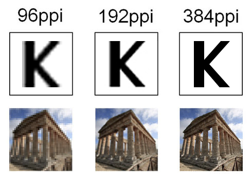

Bildschärfe
Die Pixeldichte (siehe Pixels Per Inch) gibt die wahre Schärfe des Bilds an. Die Pixeldichte besagt, wie viele Bildpunkte pro Zoll angezeigt werden - je mehr PPI, desto schärfer das Bild. Stichwort 'Retina Displays' wo das Apple-Markting ja behauptet, dass die Bildschirme eine so hohe Pixeldichte haben, dass das menschliche Auge nicht in der Lage sein soll, aus einem typischen Betrachtungsabstand einzelne Bildpunkte zu erkennen.
Pixels Per Inch Beispiele:
20"24"27"31,5"
Full HD 1920x1080
109,36183​
91,13485​
81,00876​
69,43608​
WQHD 2560x1440
146,86047​
122,38373​
108,78553​
93,24471​
Ultra HD 3840x2160
220,29071​
183,57559​
163,17830​
139,86712​
Zu beachten ist aber dass die Schrift auch noch lesbar bleibt, die Icons nicht zu klein werden, usw. Es besteht zwar die Möglichkeit der Skalierung, aber es macht keinen Sinn den Inhalt auf 150% und mehr hoch zu skalieren. Deshalb die Empfehlung in Beitrag #8.
Das ist sehr interessant. Nur leider findet man dazu nichts in Tests. Woher weiß ich, welcher Monitor am besten ist? Gibt es da Unterschiede zwischen den Marken? Sind Apple Monitore am besten ? Kann man die auch für Windows PCs nehmen? Ich kann ja nicht alle Monitore ausprobieren und im Geschäft gibt es da auch kaum Vergleichsmöglichkeiten.
Den besten Monitor gibt es nicht. Es hängt von der Anforderungen, Budget und der persönlichen Empfindung / Wahrnehmung ab.
Panel Coating | TFT Central
I would point out that not everyone would even notice this at all, and many users are perfectly happy with their screens even where aggressive AG is used. It’s just something to be wary of in case you have found problems with image quality in the past or are susceptible to it.
Es kann sich bei einem Hersteller von Monitor zu Monitor unterscheiden.
What is also tricky to understand is that different panels can have different types of coating, varying considerably by panel technology and manufacturers. This article is designed to help highlight some of those differences so that readers can make an informed decision about their next monitor purchase.
It is important to realise that different manufacturers tend to use different levels of AG coating, often linked to the panel technology they are developing. See our following sections for more information about specific panel manufacturers and technologies.​
