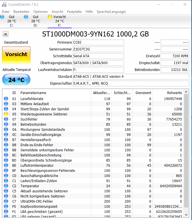

Ich habe heute 5 SEAGATES bekommen und alle haben defekte (wiederzugewiesene) Sektoren. Allerdings steht bei manchen kein klar ersichtlicher Wert (bsp: 2C0, FD88, 2A8). Ich möchte unbedingt eine dieser QUALITÄTSPLATTEN in meinem PC als Massenspeicher haben, also bitte nicht schreiben, dass ich eine andere verwenden soll. Ich möchte die mit den wenigsten für mein System verwenden. Meine Frage lautet also:
Was bedeuten diese Werte? Evtl. Auslesefehler, da bei den anderen normale Werte stehen?
und welche davon ist die mit den wenigsten?

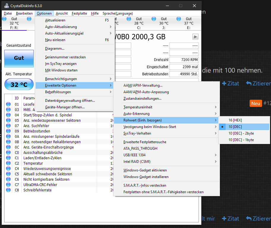

Windows Rechner starten, auf Programmierer stellen , auf Hex umstellen, wert eingeben, auf Dez umstellen
btw sind die platten kernschrott ... FD88 sind 64904 defekte Sektoren
würde die sofort zurückgeben
Reaktionen: emeraldmine
okay, vielen Dank für alle Antworten.
Hab ja noch 2 Übrig, die eine hat knapp über 100 und die andere 450, denke ich werde dann die mit 100 nehmen.

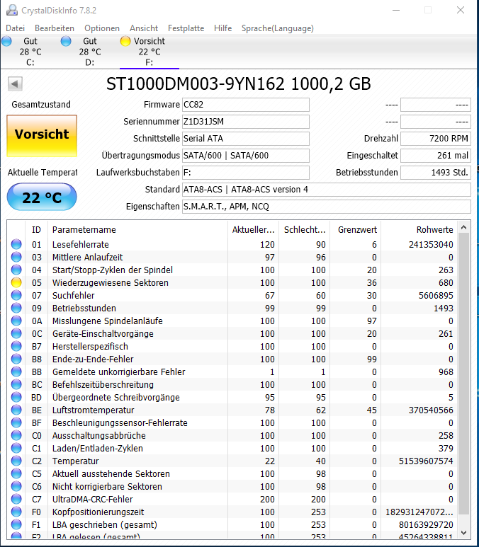

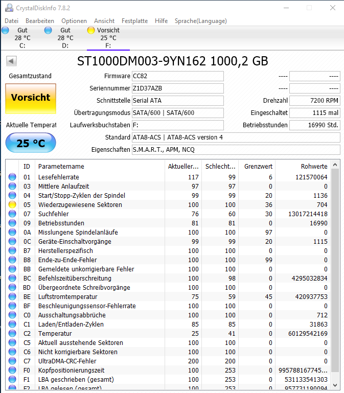

Okay, ich habe jetzt mal von allen einen Screenshot und das gemacht, was Yuuri gezeigt hat

Nickel schrieb:
Wenn dann Festplatte aus ScreenShot 2.
Die hat auch die wenigsten Betriebsstunden.
Ich hab noch eine Platte mit knapp über 100 verbrauchten Ersatzsektoren, die hat allerdings 25000 stunden
Außerdem wäre noch eine mit 450 da die 14000 hat
Vertrauen würde ich keiner davon. Kann man als Notfallplatte mal verwenden, aber Daten drauf speichern, die man behalten will, würde ich nicht.
Eigentlich sind die reif für die Tonne.
