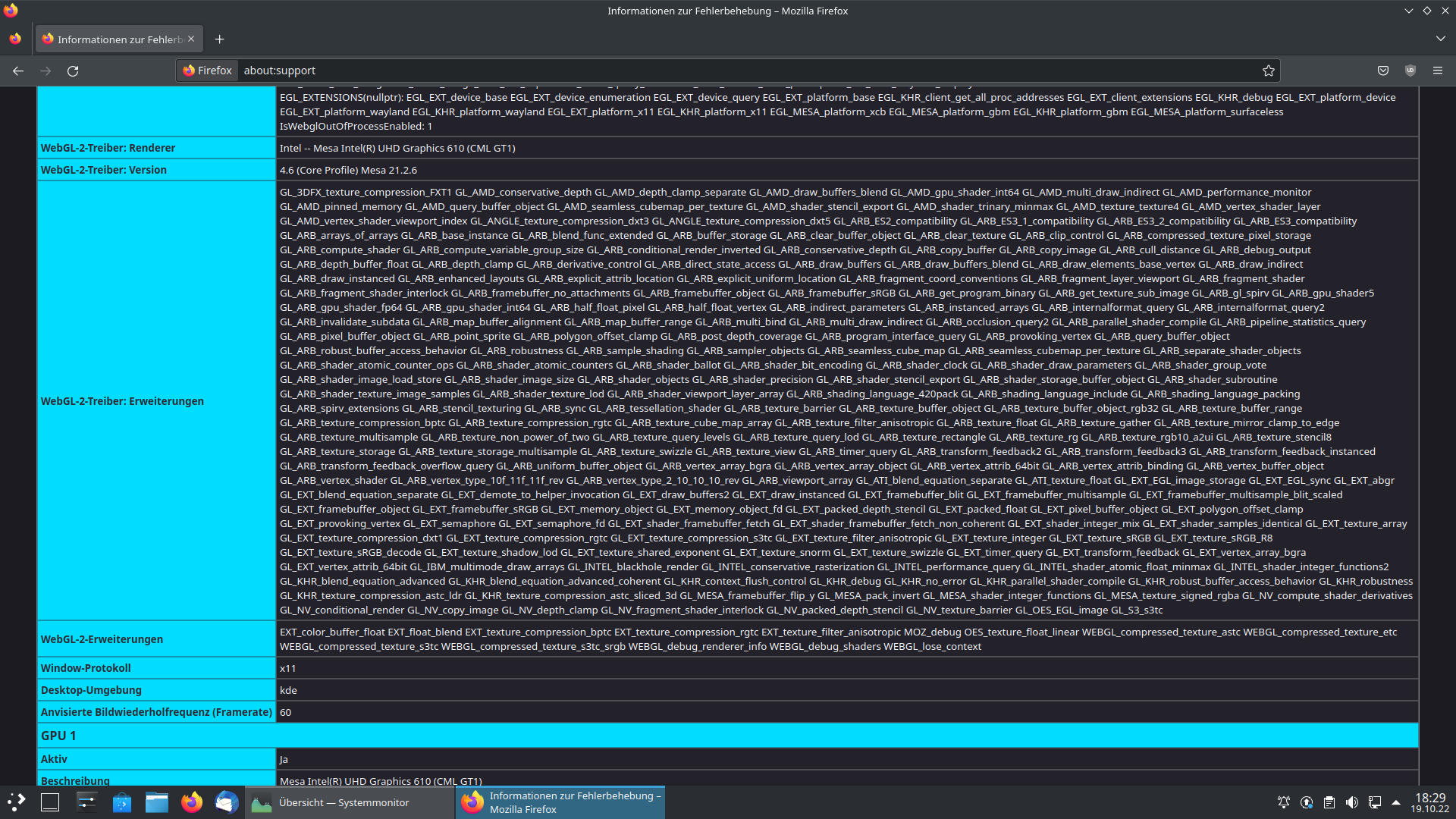

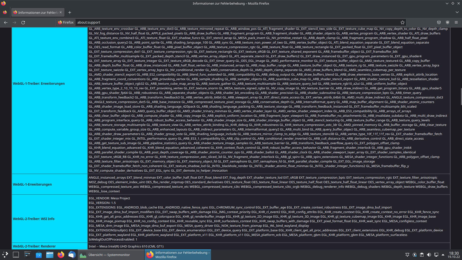

Screenshot von about:support grahpics im Anhang. Ich sehe da nichts mit Hardware decoding..

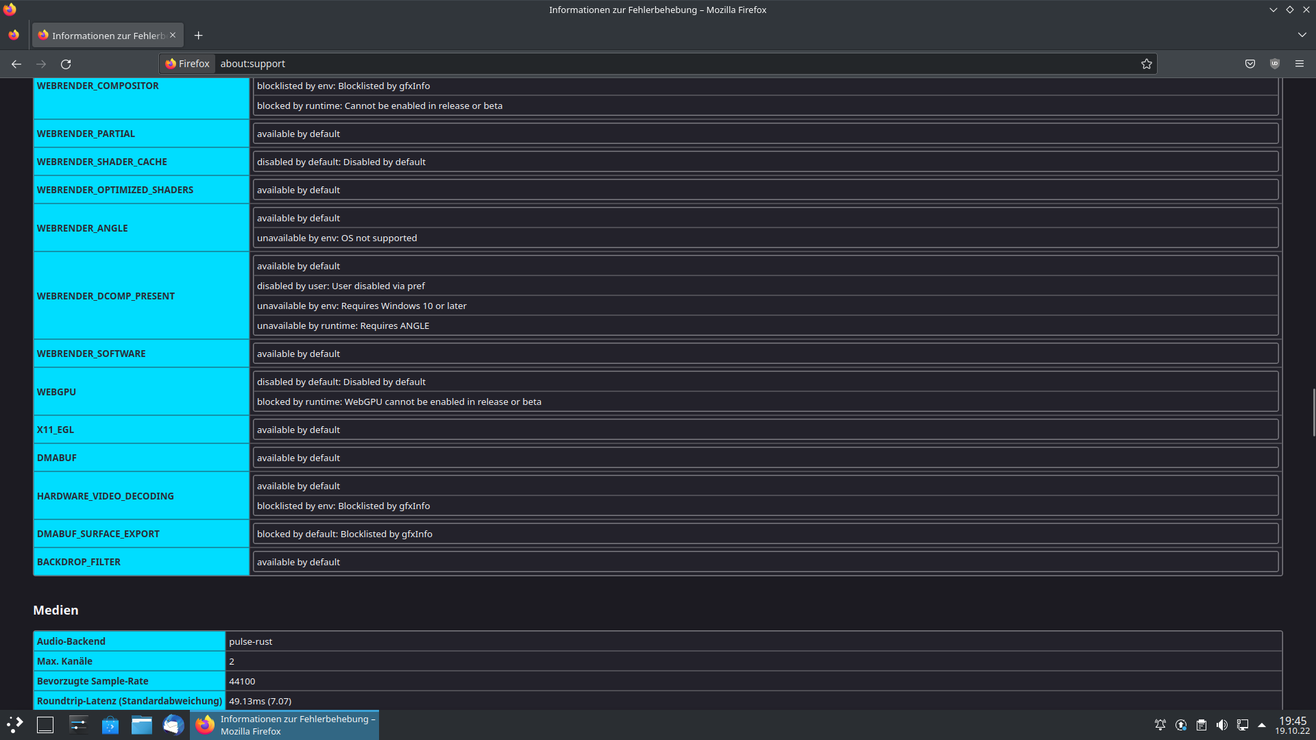

siorry jetzt hab ich mehrmals alles durchsucht und habs einfach nicht gesehen...
Eintrag lautet:
available by default
blocklisted by env: blocklisted by gfxinfo

Also, wenn ich das richtig ergooglet habe, dann muss in den Spalten
X11_EGL
DMABUF
HARDWARE_VIDEO_DECODING
jeweils "available by default" auftauchen. Dann ist die Hardware-Beschleunigung aktiv. Und zumindest das fedoraproject behauptet, dass das seit Firefox 101.0.1-4 per default aktiviert sein sollte. Wenn bei Dir die entsprechenden Einträge so vorhanden sind, dann lässt es eigentlich nur noch zwei Schlüsse zu: 1. Dein System ist dank Festplatte und wenig RAM = Swap einfach zu lame oder snap grätscht rein. Wie bereits erwähnt: Du kannst mal, wenn die neue Hardware da ist, Manjaro Plasma testen. Dort gibts per default kein Snap.
x11 und dmabuf stehe auf available by default. Nur hardwaredecoding nicht. im Anhang nochmals der screen.

Hier geht es arg durcheinander, könnten wir bitte irgendwie die stetige "die Hardware ist oll"-Wiederholung von der "Hardwareencoder in FF nutzen" trennen?
Wenn im FF about:support "HARDWARE_VIDEO_DECODING" die Zeile "blocklisted by env: Blocklisted by gfxInfo" steht, dann wird der HW_Encoder nicht genutzt. Das "available by default" nutzt an der Stelle gar nichts. Das besagt nur, dass FF grundsätzlich HW decode nutzt, wenn es verfügbar ist, die blocklist überschreibt diese Verfügbarkeit jedoch!
