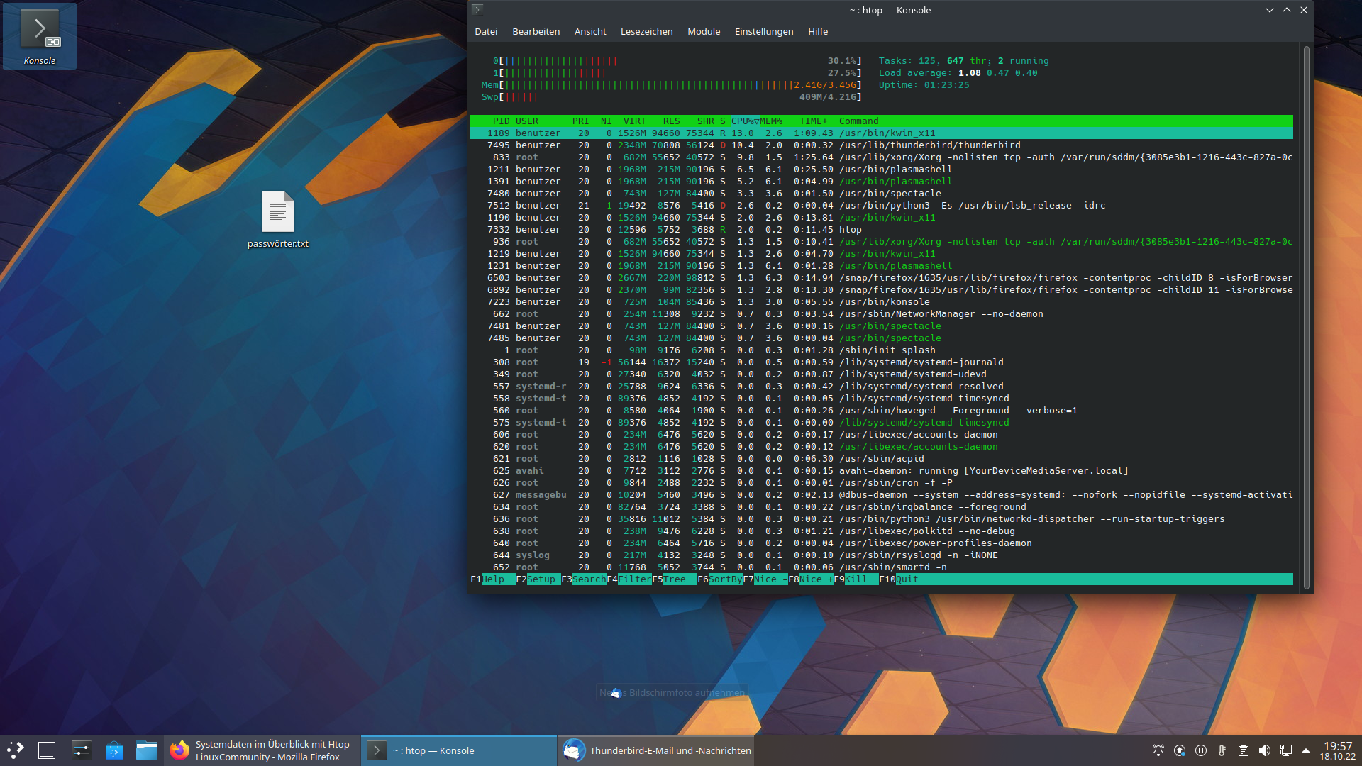

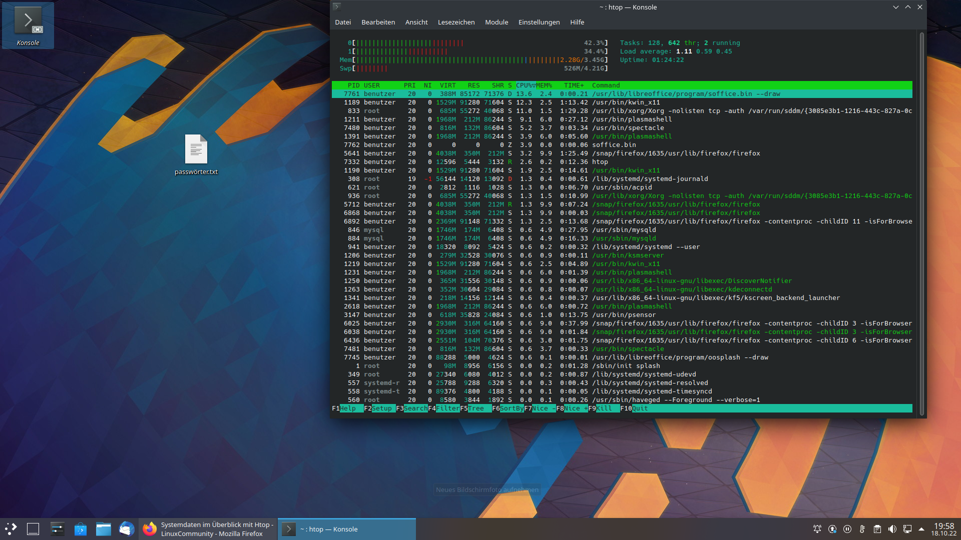

Wie funktioniert das mit htop? Einfach etwas öffnen und Screenshot von den Prozessen machen?
Ich versuchs morgen mal mit ner reinen Ubuntu Installation.
Jemand noch ne Idee wegen den ruckelnden 4K youtube videos?
Nein, Terminal auf und htop oder auch free -h eingeben. Sreenshot von dem machen, was Du dann siehst.
Wird wahrscheinlich nicht viel ändern, Xubuntu wird besser laufen. Aber genaues wissen wir nicht, ob z.B. Dein System lahmt, weil es die Swap auf der Festplatte nutzt. Ansonsten guck mal hier:
schidddy schrieb:
hätte nicht gedacht dass man heute noch so rumfrickeln muss um ein video in 4k zum laufen zu bringen...
Muss man auch nicht, andere Distris liefern das direkt mit bzw. wenn ich mit recht erinnere, fragt Ubuntu bei der Installation auch, ob Du sowas mitinstallieren willst. Aber an dem Paketnamen "restricted extras" siehst Du schon, dass es dabei um Lizenzkrams geht....
schidddy schrieb:
Selbst thunderbird öffnen geht 8 sekunden?
Dein Rechner swapt: Speicher ist voll und daher wird Krams auf die viel zu lahme Festplatte ausgelagert. Das würde ich erstmal bereinigen: Erstmal durch Einbau einer SSD und dann durch Wechsel zu z.B. Xubuntu oder was anderem Leichtgewichtigeren. Oder halt nochmal 4 GB RAM.
