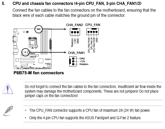

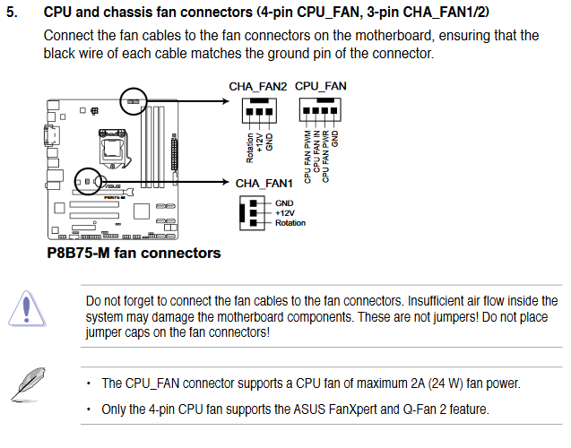

Laut ASUS Homepage einmal CPU-, zweimal Gehäuselüfter Anschluss. Würde dann ja perfekt passen, den hinteren extra, die vorderen zusammen an einen. Ich schau gerade ob du die über PWM oder Spannung regeln kannst.
MfG
Bei cha-Fan 2 also der neben cpu fan ist einfsch nichts.. Einfach nur 3 löcher!

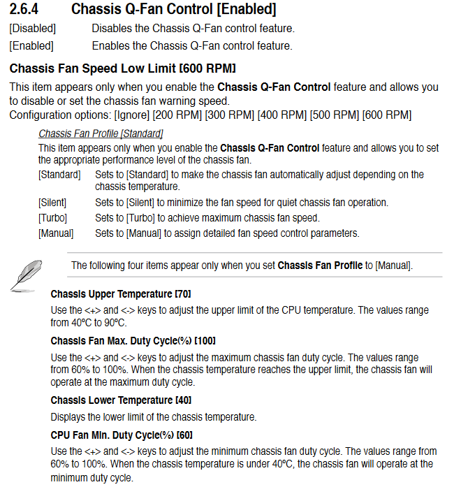

Das hört sich ja komisch an. Sollte eigentlich da sein und laut Handbuch sind die auch beide regelbar.
Ohne Regelung ist halt schon blöd. Ob alle drei an einem Anschluss Sinn machen und wie viel Leistung der Anschluss überhaupt liefern kann weiß ich allerdings auch nicht so recht.
MfG

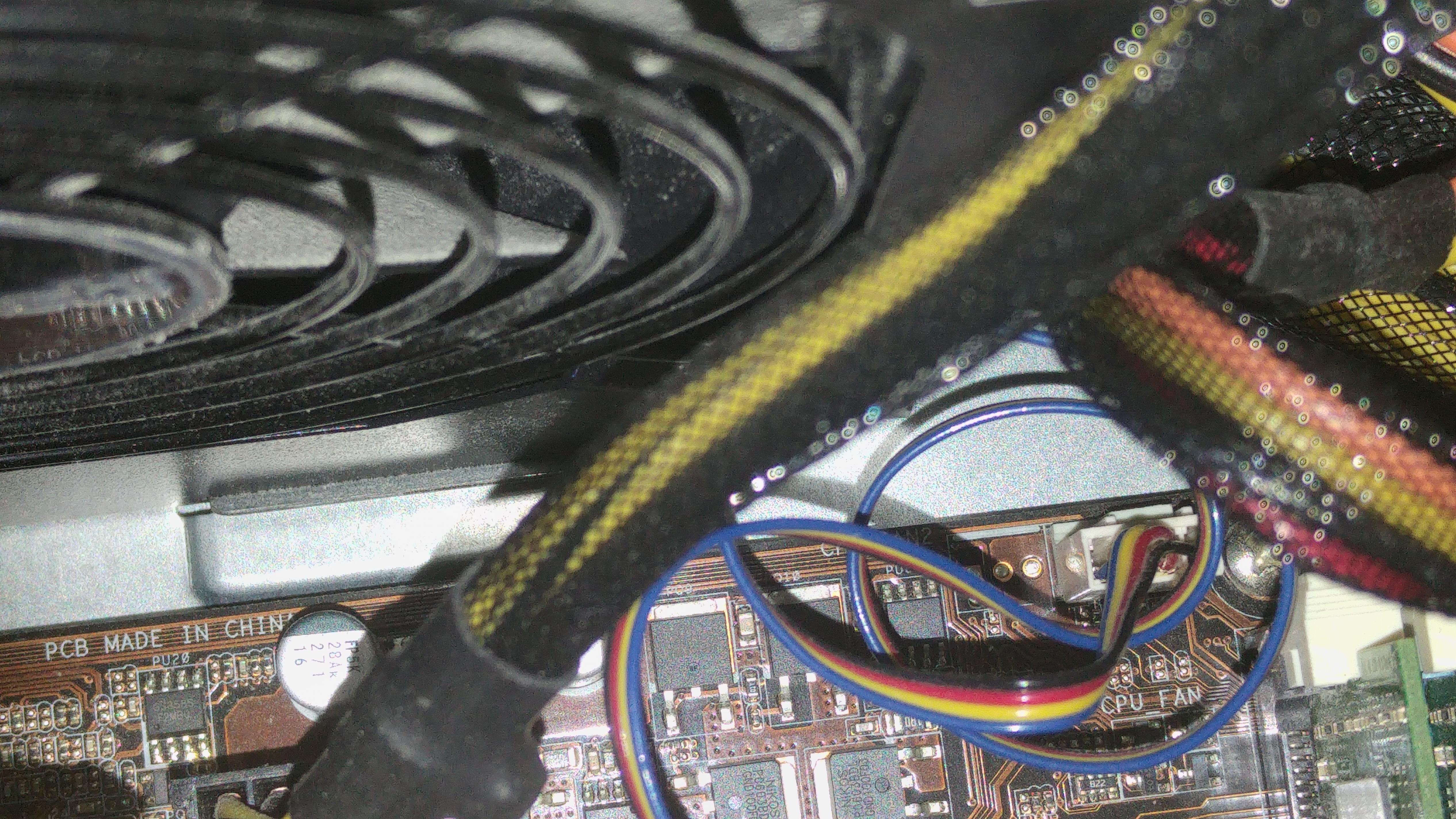

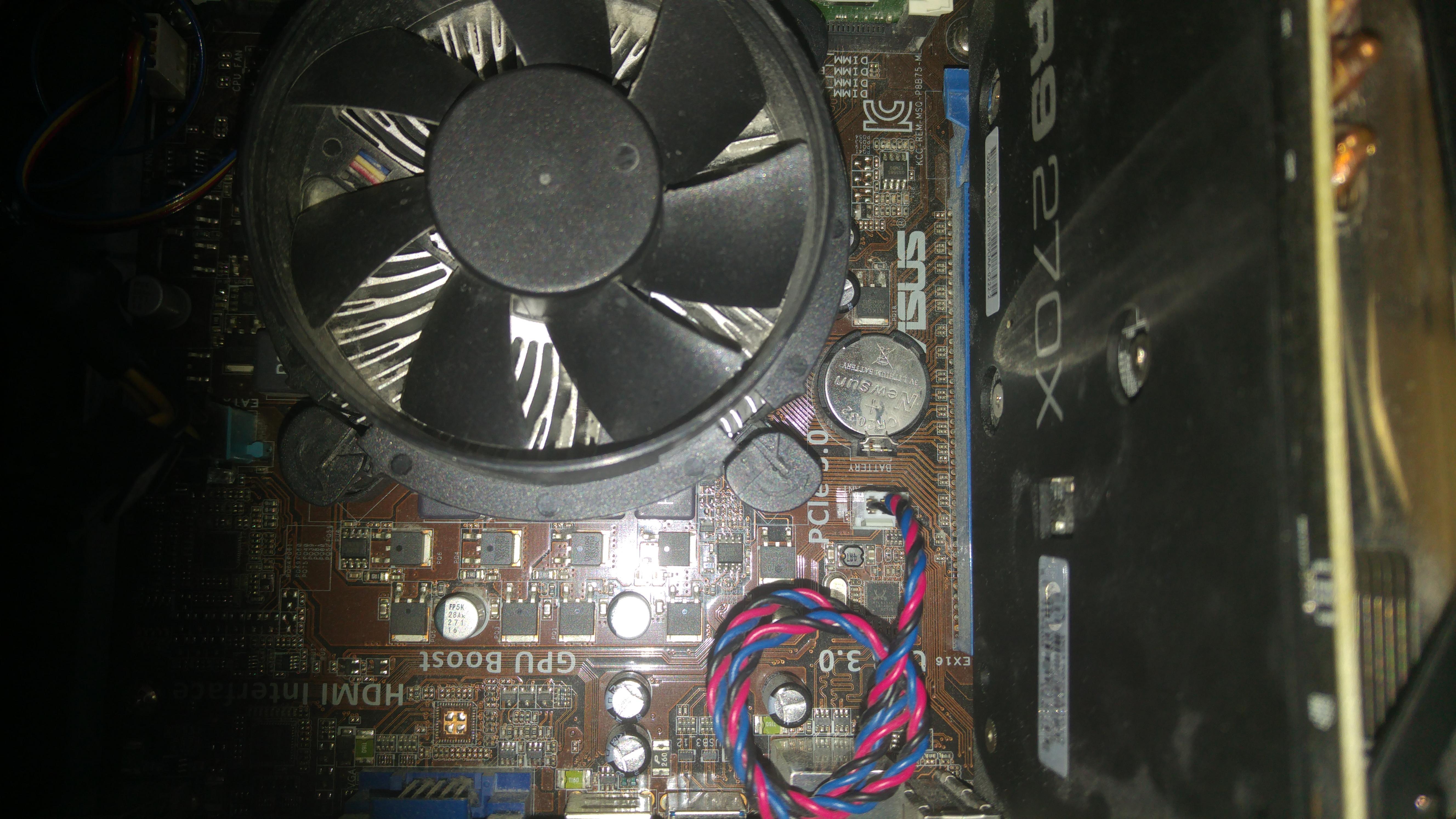

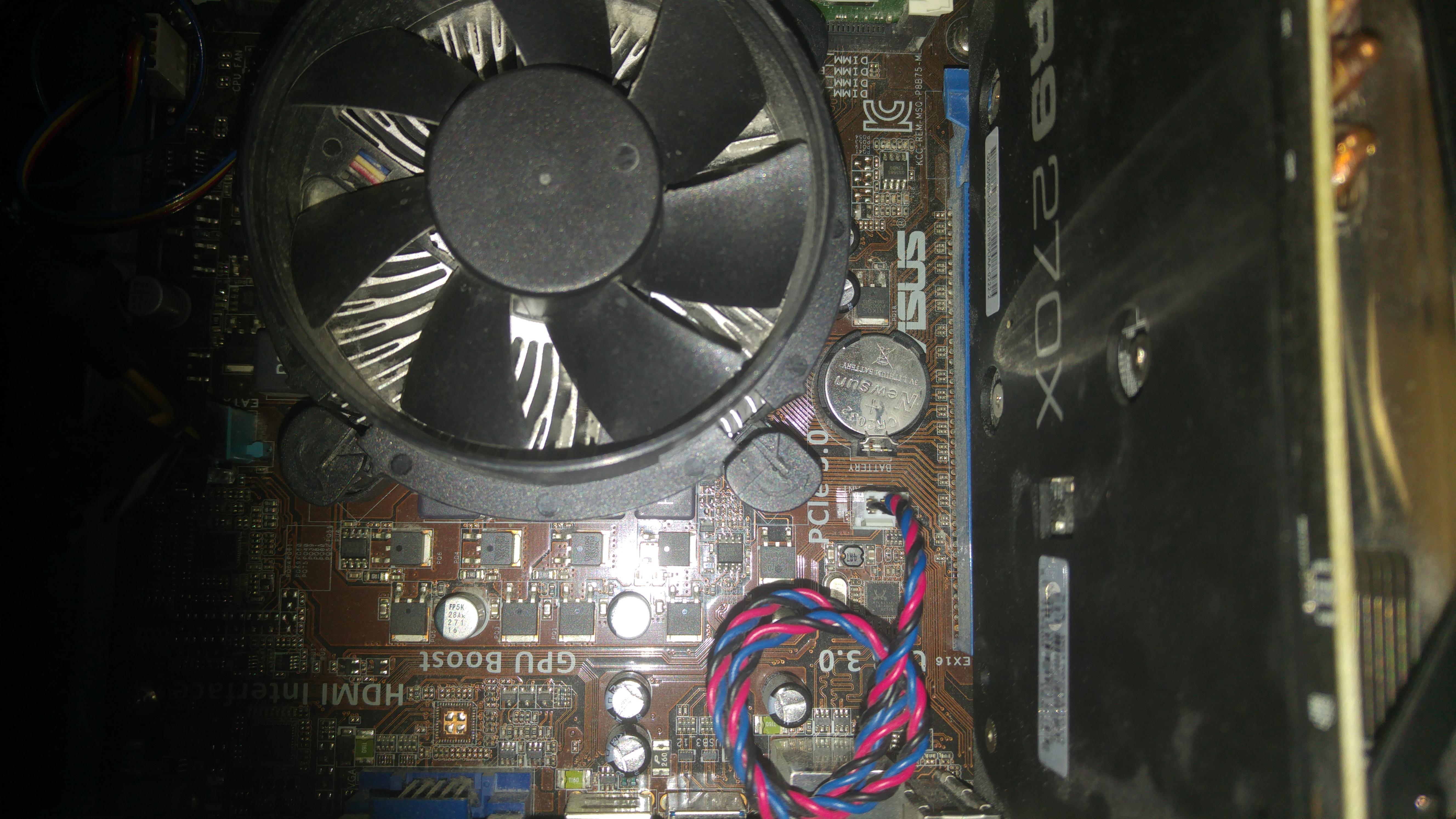

Hier 2 Fotos von den Anschlüssen
Neben den Cpu Kühler sieht es halt ziemlich komisch aus. Könnte ich da 2 Lüfter dann anschließen`?

Kann sich jemand auf die Bidler beziehen ?
Links neben den CPu lüfter anschluss sieht es komsich aus !..
Kann ich da was verbinden?
Diese Teil fehlt da.
links neben der CPU fehlt ein Lüfter Anschluss, wenn der da wäre könntest du natürlich Lüfter anschließen.
