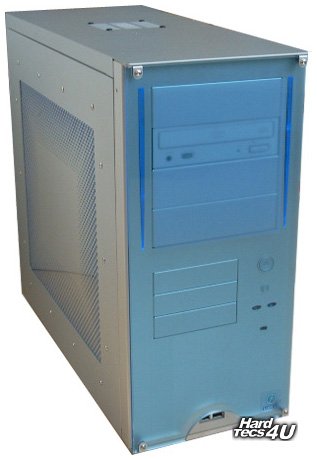

So abwegig ist die Sache mit dem saugenden Lüfter im "Deckel" nun auch wieder nicht.
Lian Li hat standardmäßig mehrere Cases entsprechend ausgestattet. Bei meinem 6089 (siehe Anhang), habe ich die Standardlüfter gegen Papstlüfter getauscht und oben werkelt einer, der mit einem Sensor (hängt über der Graka) ausgestattet ist. :daumen:
Über Sinn u. Unsinn dieser Einrichtung läßt sich natürlich trefflich streiten: http://www.hardtecs4u.com/reviews/2002/lianli_pc-6089/
