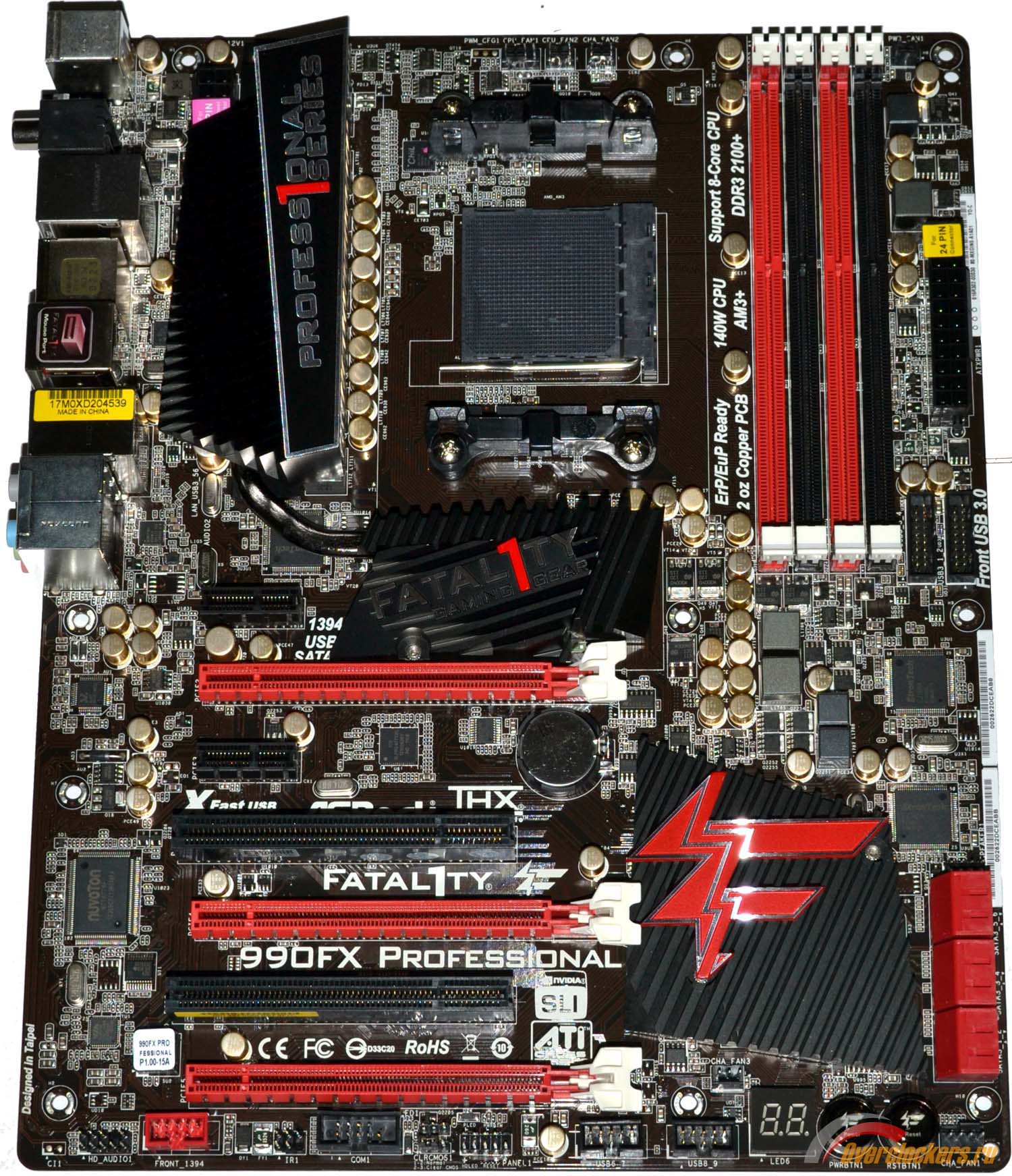

Hier ist noch ein Bild von meinem Mainboard. Ich denke dass das ordentlich knapp wird mit der breite, weil auf der rechten Seite ja schon direkt der Arbeitsspreicher sitzt
Der Kühler ist daher "vesetzt" gebaut. Man muss ihn natürlich richtig herum montieren.
http://www.thermalright.de/kuehler/1/macho-120-rev.-a?c=5#prettyPhoto[pp_gal]/3/
Oder hier bei einem anderen Kühler besser zu sehen.
https://pics.computerbase.de/5/4/0/7/0/24-1080.1707554217.jpg
Bei Boards, wo der RAM (unüblicherweise) oben sitzt, passt der RAM evtl. sogar unter den Kühler.
https://pics.computerbase.de/3/5/1/8/6/16-1080.1788925503.jpg
Sonst mal Videos angucken.
https://www.youtube.com/results?search_query=macho+120
z.B.: Klick
Ähm, muss man bei FX8xxx Prozessoren und passenden Boards nicht unbedingt einen Top Blow Kühler zur Kühlung der VRM/Spannungswandler auf dem Board nutzen?
Bei dem Board mit Heatpipe-Kühlung auf den Spannungswandlern eher nicht. Heikel wird es eigentlich nur bei günstigen Boards, wo die Spannungswandler nackt sind in Kombination mit sehr leistungshungrigen CPUs samt Übertaktung. Bei solchen Problemen würde man eher zu einer Gehäusebelüftung raten. Also z.B. vorne/unten reinpusten, oben/hinten rauspusten, damit ein Luftstrom im Gehäuse entsteht.
PS: Bei Top-Blower kann man auch Probleme bekommen. Ein Scythe Shuriken z.B. ist zwar sehr flach, dafür aber breit. Dort kann es dann eher Kontakt mit umliegenden Chipsatz-/Spannungswandlerkühler geben oder auch RAM und CPU-/ATX-Stromstecker.
